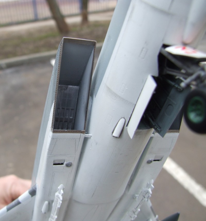

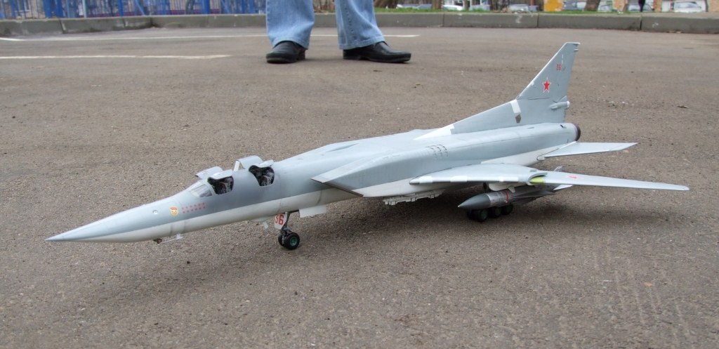

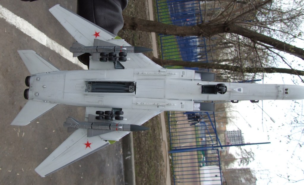

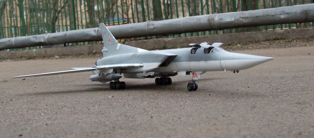

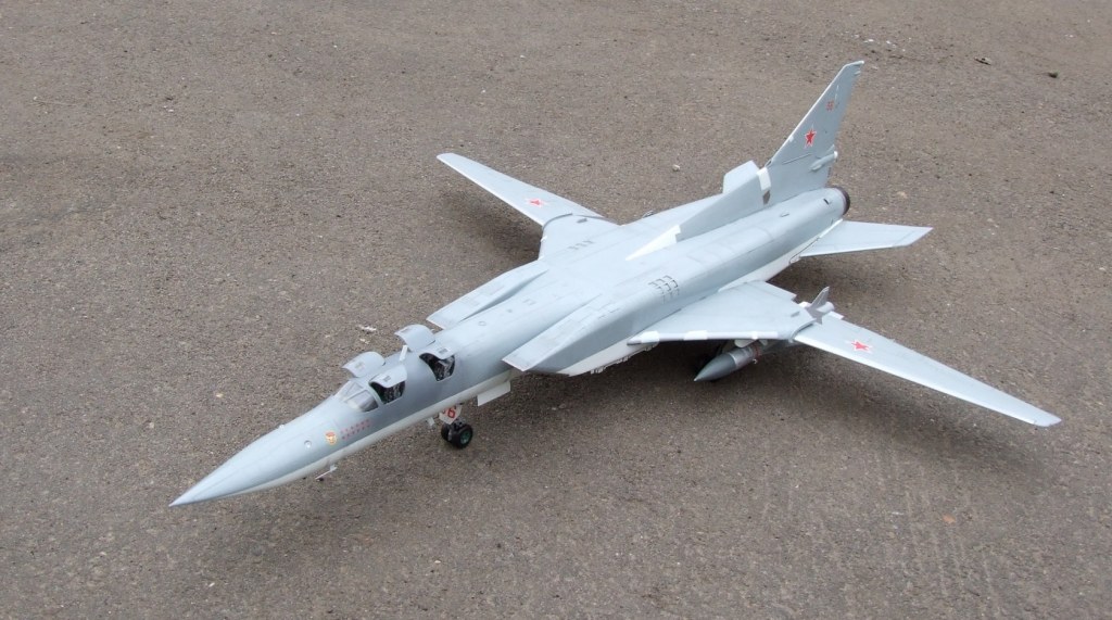

Triela Опубликовано 23 апреля, 2012 Жалоба Поделиться Опубликовано 23 апреля, 2012 (изменено) Саму модель собрал мой друг, Виктор Кабанов, после чего передал мне на покраску, отделку и доделку с окончательной сборкой. Из доделок - панели внутри воздухозаборников (Трумпетер просто их проигнорировал), и переделка подкосов основных стоек шасси (были сделаны неправильно, и в варианте "из коробки" было невозможно сделать створки ниш закрытыми). Для сравнения добавляю фото реального борта. Изменено 23 апреля, 2012 пользователем Triela Ссылка на комментарий Поделиться на другие сайты Поделиться

Triela Опубликовано 23 апреля, 2012 Автор Жалоба Поделиться Опубликовано 23 апреля, 2012 А крыло можно сделать подвижным? Так на фото видно, что оно в двух положениях. Крыло подвижное, я же выше написал, что надо при сборке люфт выбирать пружинной шайбой, чтобы потом не болталось. Ссылка на комментарий Поделиться на другие сайты Поделиться
navigator Опубликовано 23 апреля, 2012 Жалоба Поделиться Опубликовано 23 апреля, 2012 Если крыло "распушить" , то подвижность не нужна ( крыло 20 ) .Останется вырезать внутренний закрылок . Ракеты х-15 и х-22 одновременно не подвешиваются . Ссылка на комментарий Поделиться на другие сайты Поделиться

Triela Опубликовано 23 апреля, 2012 Автор Жалоба Поделиться Опубликовано 23 апреля, 2012 Ракеты х-15 и х-22 одновременно не подвешиваются . Пожелание заказчика Ссылка на комментарий Поделиться на другие сайты Поделиться
