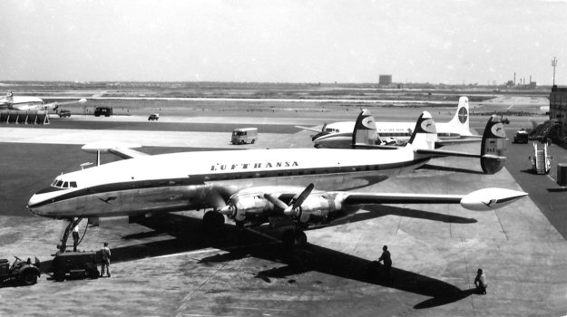

Vladimir1:100 Опубликовано 20 апреля, 2012 Жалоба Поделиться Опубликовано 20 апреля, 2012 С кабиной принципиально можно не морочиться. Через мизерное остекление абсолютно ничего не видно, разве что для самоуспокоения. Окраска музейного борта вполне достоверна. Это первая ливрея Констелейшнов Люфтганзы, Ревель дает более позднюю. Единственное чего не хватает в музейной окраске - синих окантовок снаружи желтых. Есть модель Хеллера в 1:72 - там в декали даны оба варианта, правда проигнорирован факт, что в позднем варианте размер надписи в полтора раза больше - дана только ранняя, мелкая надпись. А был и переходной вариант - старая ливрея, но уже с "параболами" на килях: Ссылка на комментарий Поделиться на другие сайты Поделиться
TheHutt Опубликовано 20 апреля, 2012 Автор Жалоба Поделиться Опубликовано 20 апреля, 2012 Владимир, что тут сказать - спасибо за уточнение! Не знал, что этот вариант более старый. Ссылка на комментарий Поделиться на другие сайты Поделиться
