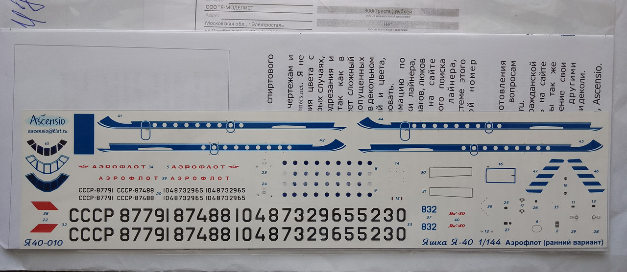

А это декаль, которую предстоит натягивать, однако, бортовой номер под модель предусмотрен, а дырка в двери под окно отсутствует. Придётся заниматься фигурной резьбой

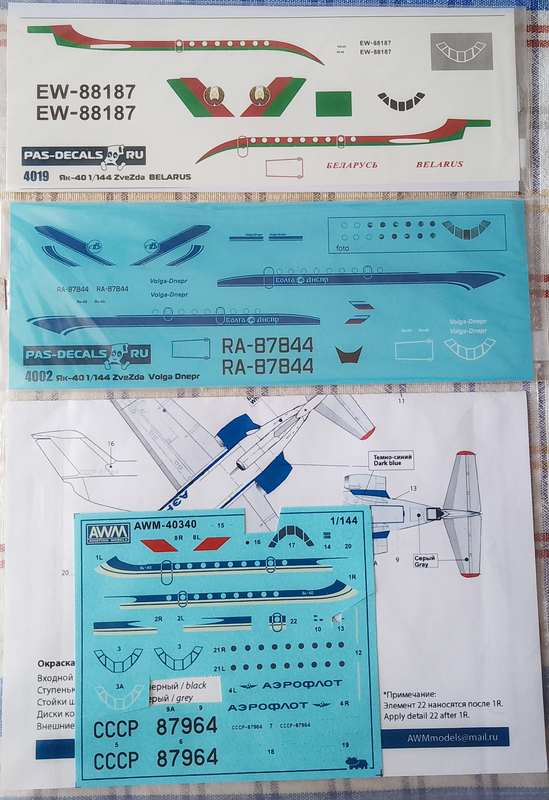

Нашёл от своего набора деку, правда на поздний вариант. Интересно, что в итоге получится, лобовики заметно отличаются как пологостью так и формой окон. Получил пару декалей от Pas. Я так понял, то что напечатано на синей бумаге - шелкография, а на белой - лазерка? Белый переплёт на Беларусь дан отдельно на синей бумаге.

Больше всего декаль не совпала в районе пилона двигателя, хорошо, что есть второй экземпляр читлайна на меньшее число окошек. Из него можно заплаток нарезать. Рамка лобовика как и у звезды чуть шире, чем окно, а может это у меня ручки такие кривые. Окна не совпадают, но это легко решается разрезанием читлайна на части и переводом его по отдельности. Форма руля направления тоже не очень совпала с декалью.
Перевод остальных деталей от геометрии модели мало зависит, так что с ним проблем возникнуть не должно
Ещё считаю спорным решением сделать рамки дверей и выходов вместе с кусками читлайна, их приходится отрезать так как из под них светится белая подложка и иногда они ложатся, накрывая соседние окна
