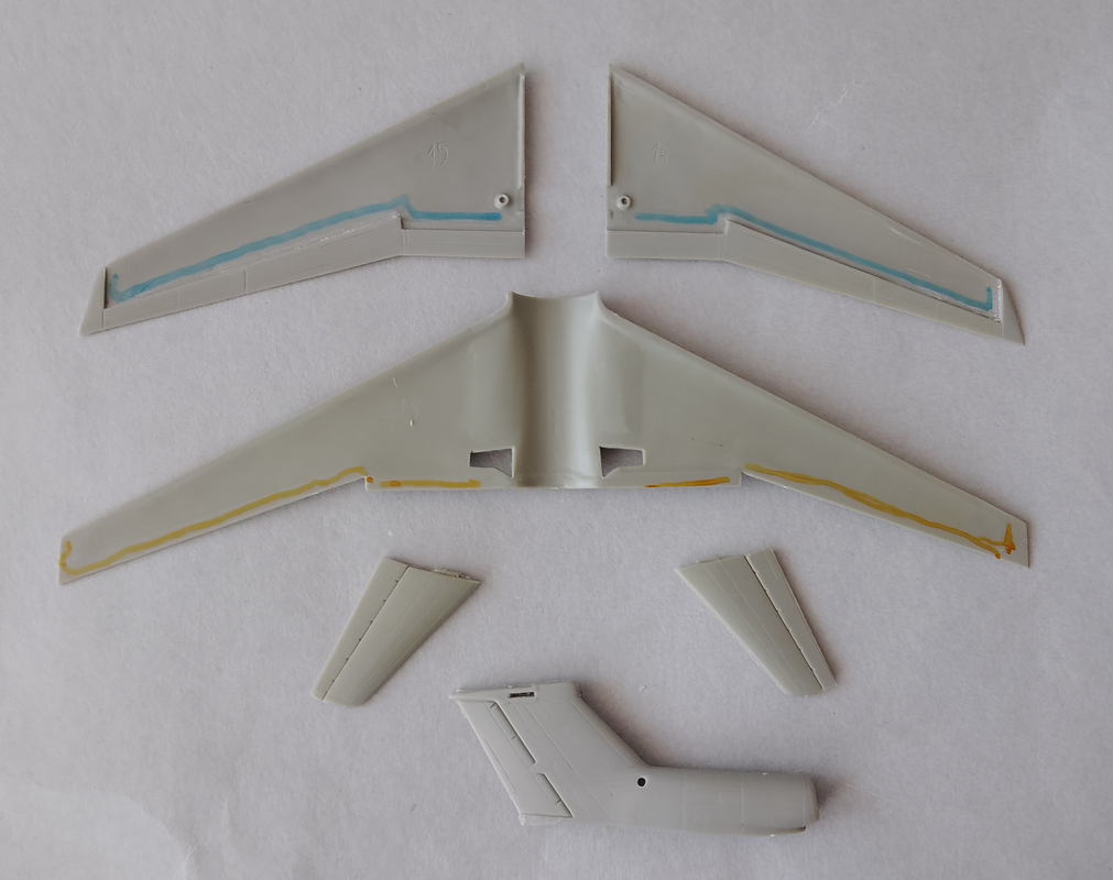

Pahan Air Опубликовано 23 февраля, 2023 Автор Жалоба Поделиться Опубликовано 23 февраля, 2023 Склеил хвостик и стабы. А вот крыло надо подгонять, ступенька выпирает приличная. Вот сколько моделирую, а так и не знаю, где всё таки правильнее стачивать. Там где синим или оранжевым? Кстати, пластик на крыле очень твёрдый, как дерево. Не по этой ли причине многие называют набор дровами? Цитата Ссылка на комментарий Поделиться на другие сайты Поделиться
ДокторОхзудит Опубликовано 23 февраля, 2023 Жалоба Поделиться Опубликовано 23 февраля, 2023 4 минуты назад, Pahan Air сказал: Там где синим или оранжевым? Я бы стал стачивать по лицевой поверхности после склейки. А потом расшивку перечертил в этом месте. Цитата Ссылка на комментарий Поделиться на другие сайты Поделиться
Pahan Air Опубликовано 23 февраля, 2023 Автор Жалоба Поделиться Опубликовано 23 февраля, 2023 36 минут назад, ДокторОхзудит сказал: Я бы стал стачивать по лицевой поверхности после склейки. А потом расшивку перечертил в этом месте. Там снизу очень много овальчиков выделены расшивкой, восстановить это я не смогу. Цитата Ссылка на комментарий Поделиться на другие сайты Поделиться

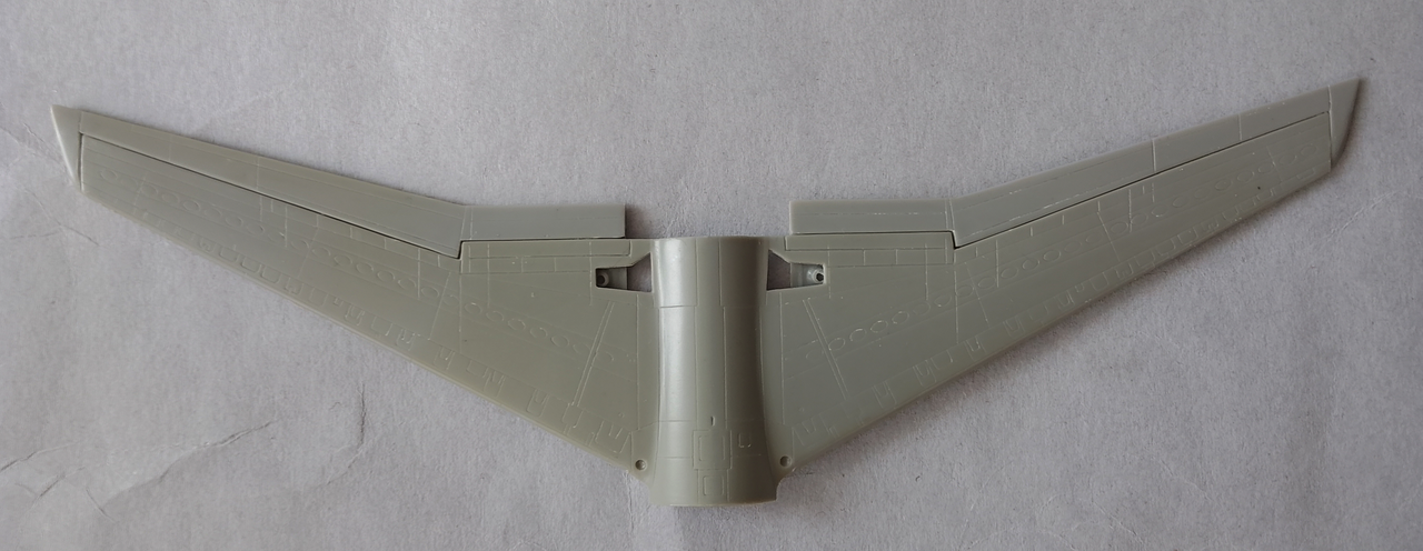

Диспетчер Опубликовано 23 февраля, 2023 Жалоба Поделиться Опубликовано 23 февраля, 2023 Эти шаблоны для больших люков годны, типа багажных. Ну или дверей. А овалы на нижней плоскости крыла нарезать опухнешь и в итоге ошибёшься с их расположением. Ибо сто один из ста, что аккуратно, друг за другом строго в ряд расположить около 20-ти этих лючков не получится. Посему тут два решения. Либо сперва углубить имеющиеся для последующей обработки. Либо после покраски уже, декалью. У Сани были образцы. 3 Цитата Ссылка на комментарий Поделиться на другие сайты Поделиться

Pahan Air Опубликовано 23 февраля, 2023 Автор Жалоба Поделиться Опубликовано 23 февраля, 2023 Спасибо Коллеги! Очень было интересно почитать, кто и как решает вопрос с подгонкой. Шаблон - это для меня сложно, поэтому буду стачивать внутри. Фотку овальчиков уже делать не буду, на схеме приведённой выше всё видно. Цитата Ссылка на комментарий Поделиться на другие сайты Поделиться

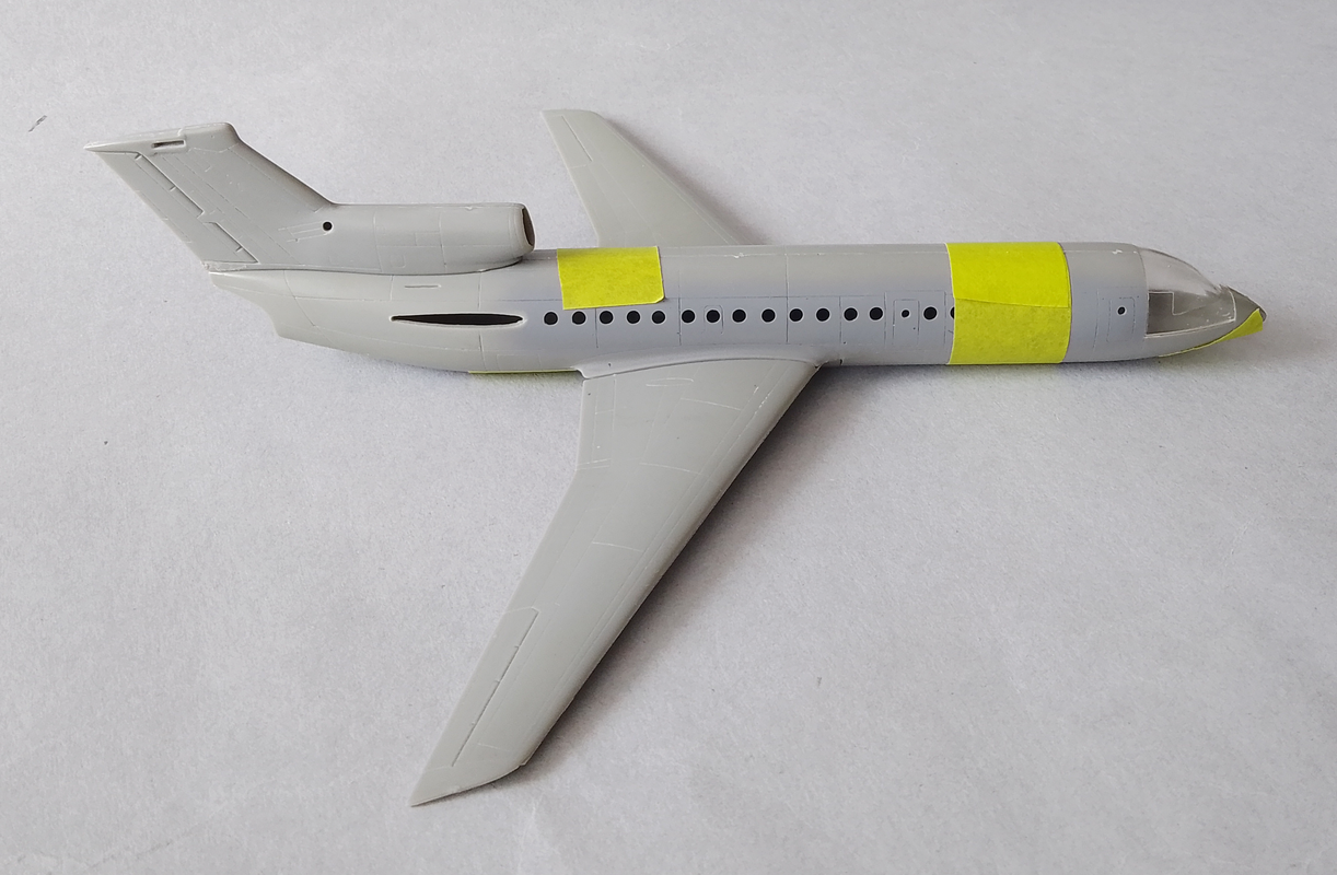

Популярный пост Pahan Air Опубликовано 9 марта, 2023 Автор Популярный пост Жалоба Поделиться Опубликовано 9 марта, 2023 Внедрил шедевр от Александра Шульги. Шикарная кабина, чётко встала на своё место. Сточил изнутри лишнее и склеил крыло. Примерка на сухую. Понравилось как киль встаёт, ну а стык крыла с фюзеляжем там сложнее. Большие щели и ступенька снизу. 3 7 Цитата Ссылка на комментарий Поделиться на другие сайты Поделиться

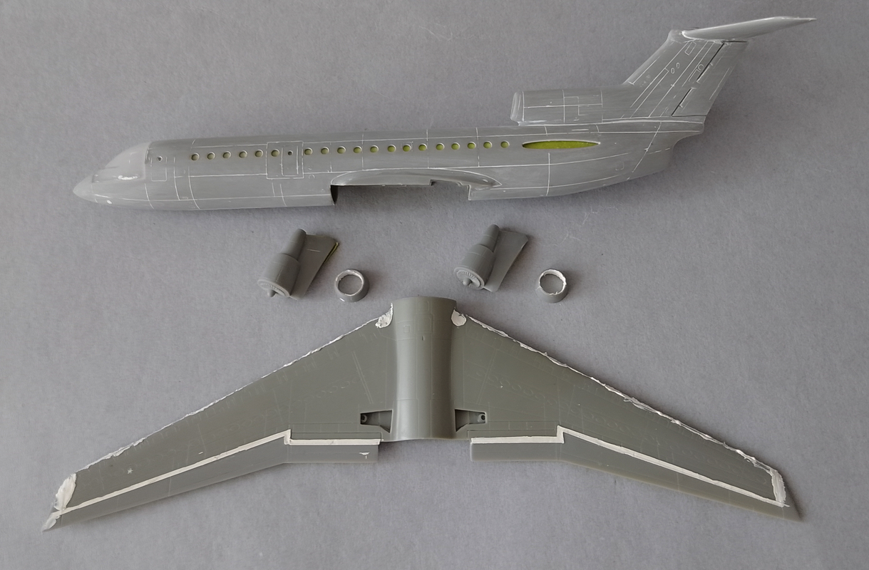

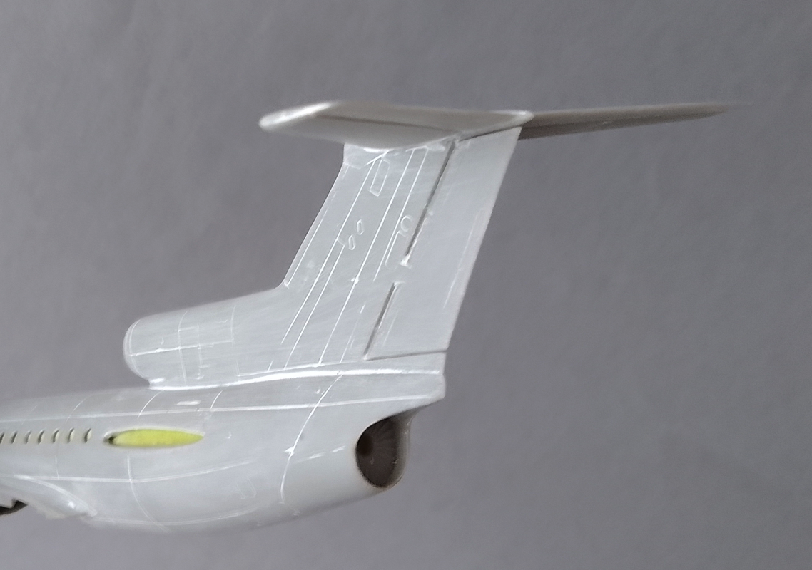

Популярный пост Pahan Air Опубликовано 19 марта, 2023 Автор Популярный пост Жалоба Поделиться Опубликовано 19 марта, 2023 Склеил фюзеляж, вклеил кабину, хвост и стабы. Полностью зашпаклевал и вышкурил, сточил задние кромки киля и стабов, пропилил РН сверху и снизу. Углубил вентиляторы двигателей. Делал так: срезал кольца у начала пилона, сечения были по форме рваных овалов, проточил и придал им форму круга. Подгонял вентиляторы таким образом, чтобы они чуток выпирали, чтобы при вклейке колец не было видно внутренних щелей. Также зашпаклевал крыло. Сточив кромки пилонов, движки стали свободно входить в отверстия в фюзеляже, поэтому эти места наращивал по периметру дошираком. 4 8 Цитата Ссылка на комментарий Поделиться на другие сайты Поделиться
