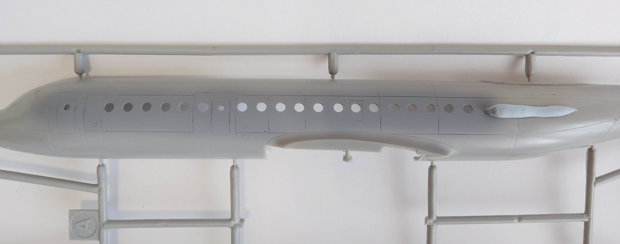

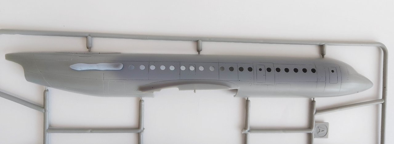

Pahan Air Опубликовано 22 февраля, 2023 Автор Жалоба Поделиться Опубликовано 22 февраля, 2023 Выровнял люмы, нужный диаметр сделаю наращиванием грунта. Углубил расшивку, дунул проявочный грунт. Да уж, шпаклевалово и шкурилово будет знатным. 2 4 Ссылка на комментарий Поделиться на другие сайты Поделиться

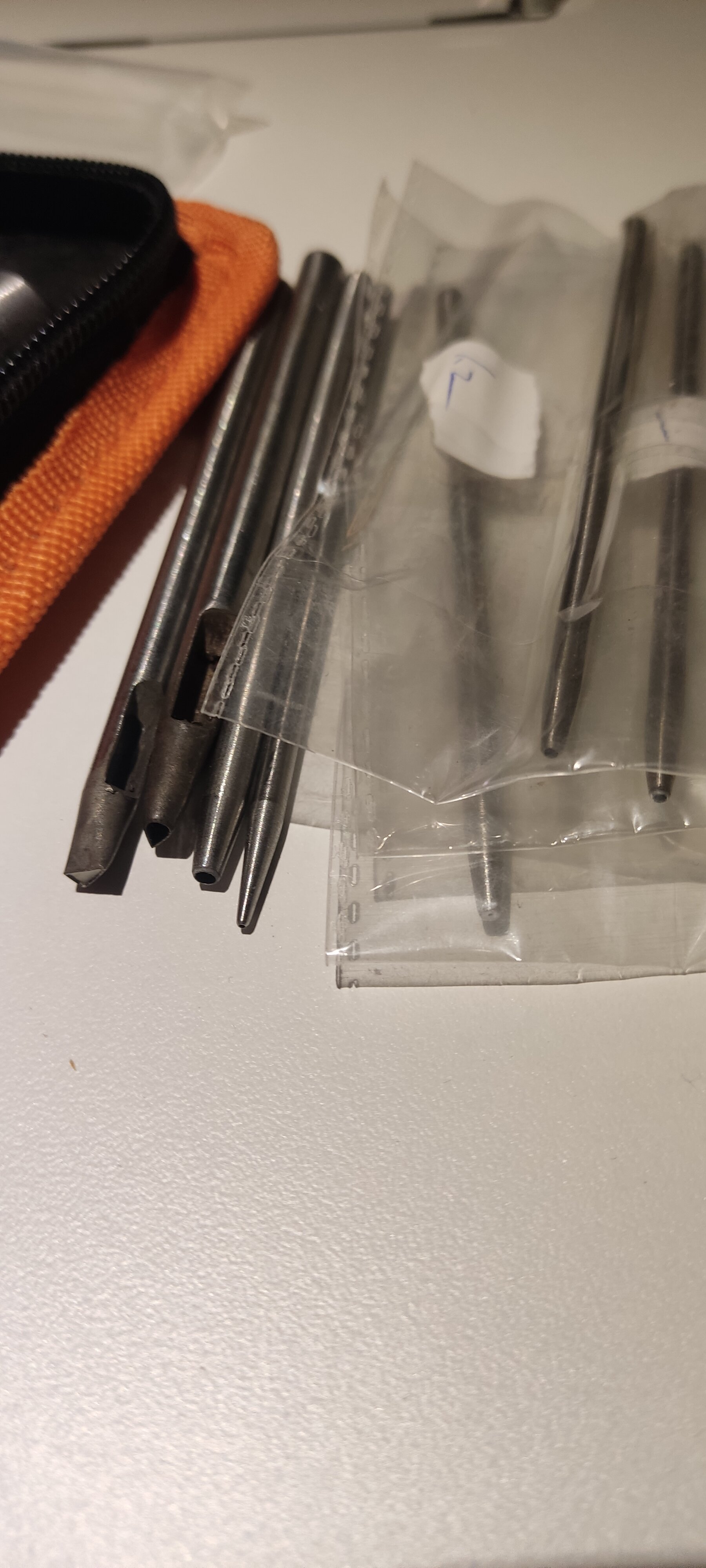

ДокторОхзудит Опубликовано 22 февраля, 2023 Жалоба Поделиться Опубликовано 22 февраля, 2023 (изменено) Вылез из под одеяла, чтоб сфоткать. Это как раз я с Али заказывал. Некоторые ещё даже из пакетика не доставались. Изменено 22 февраля, 2023 пользователем ДокторОхзудит Ссылка на комментарий Поделиться на другие сайты Поделиться
