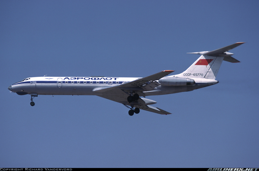

Miniliner Опубликовано 11 января, 2011 Жалоба Поделиться Опубликовано 11 января, 2011 Quote (grig_p) Вообщем, пинайте Не буду.. Модель вполне себе замечательная Только колечко некрашенное на движках забыто http://www.airliners.net/photo....4f98b59 И не надо фотографировать на зеркальной поверхности. Лучше на бумаге или даже на ткани (если не диорама). Тогда и к шасси никто не придерется.. С уважением, В.Агупов s4621334.jpg Ссылка на комментарий Поделиться на другие сайты Поделиться

grig_p Опубликовано 12 января, 2011 Автор Жалоба Поделиться Опубликовано 12 января, 2011 Коллеги! Огромное спасибо за отзывы и критику. Да, с колесами беда, но это поправимо, а вот криво переведенная надпись АЭРОФЛОТ на правом борту сильно портит вид, и это уже не исправить Quote (Dimaster) Может быть, правда, они изначально в наборе такие кривые... В наборе они вполне прямые, руки и глаза местами кривые Quote (Dimok) крыша авто, тем более красного, не самый классный перрон Я это понял, постараюсь учесть, но чтобы снимать при дневном свете возможностей не очень много, а в комнате не хочется, освещения хорошего нет. Упражнения с удалением фона в фотошопе хорошего результата не дали. Может, кто подскажет, как это лучше делать. Quote (Miniliner) Только колечко некрашенное на движках забыто Специально его не делал, боясь испортить модель, про руки я уже писал Ссылка на комментарий Поделиться на другие сайты Поделиться

Triela Опубликовано 12 января, 2011 Жалоба Поделиться Опубликовано 12 января, 2011 Quote (grig_p) Специально его не делал, боясь испортить модель, про руки я уже писал Это и сейчас не поздно сделать. Наклеить тамиевскую ленту на мотогондолу осторожно, с запасом, карандашом наметить на ней контур полоски, и использовать как шаблон для вырезания декали. А декаль - на свободный кусочек декальной бумаги напылить слой лака (а лучше намазать кистью Microscale Liquid Decal Films), и напылить аэрографом стальной металайзер, потом декаль перевести на мотогондолу, вырезав в ней окошки для реверса. Ссылка на комментарий Поделиться на другие сайты Поделиться
