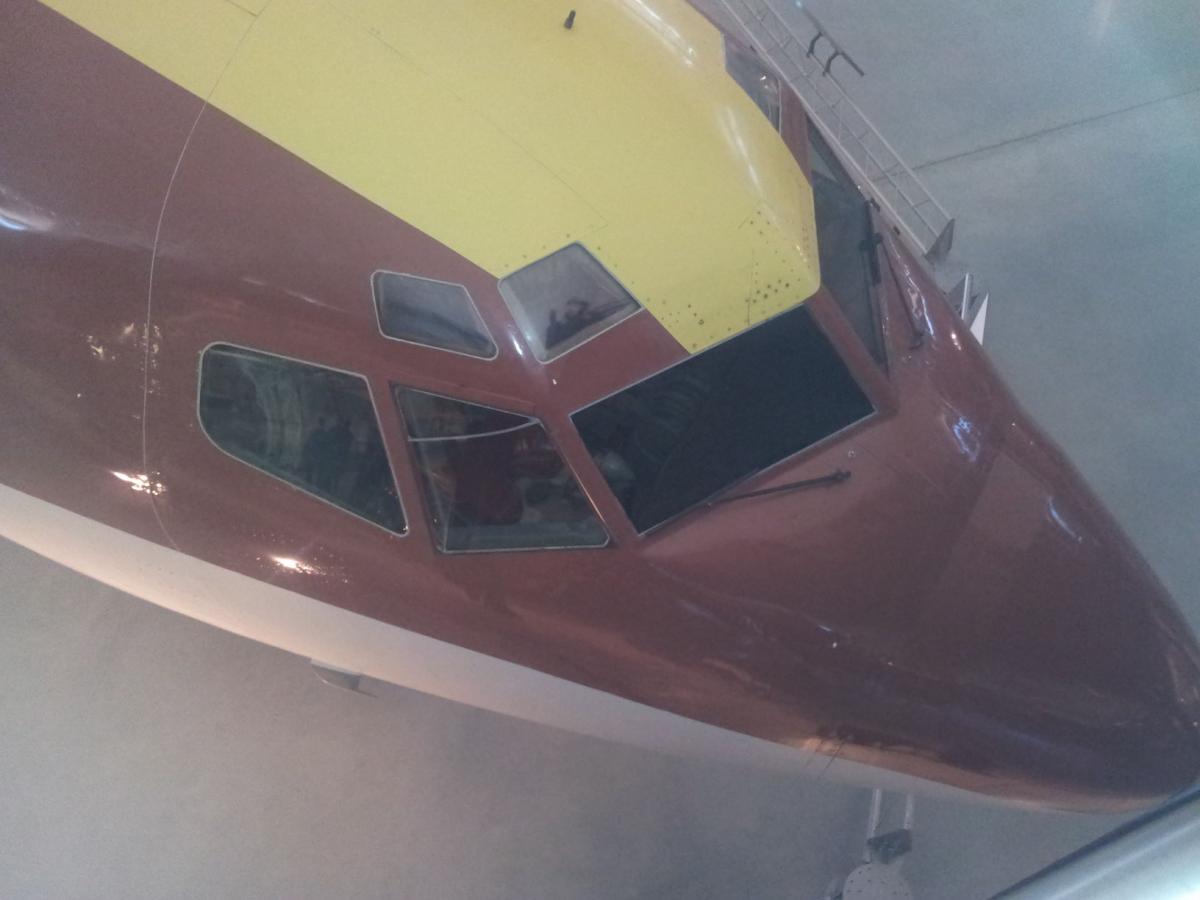

seregase Опубликовано 16 января, 2013 Автор Жалоба Поделиться Опубликовано 16 января, 2013 (изменено) http://fokindima.liv....com/10875.html http://ic.pics.livej...94_original.jpg Ходя по интернету наткнулся на фотографию очень интересную, все говорят, что верхние окошки на 737 ревел выполнил неверно. А как известно, что кабина начала кочевать еще с 707 боинга. Вот сравнив 2 фотографии, пришел к выводу, что не надо переделывать? или все же на 737 NG верхние окна модифицировались? Поправьте меня специалисты. Изменено 16 января, 2013 пользователем seregase Ссылка на комментарий Поделиться на другие сайты Поделиться
duk Опубликовано 16 января, 2013 Жалоба Поделиться Опубликовано 16 января, 2013 Ничего там , Серега , не переделывалось . Только иногда , на поздних , заделывалось (глушилось) или просто не делалось совсем . Не мучь голову Ссылка на комментарий Поделиться на другие сайты Поделиться

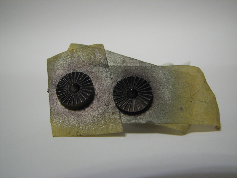

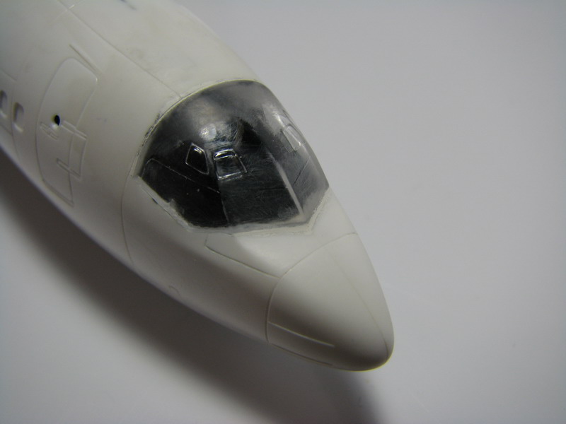

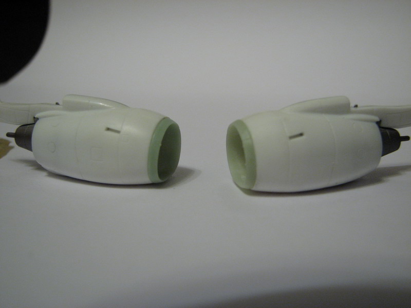

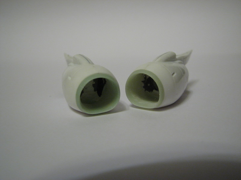

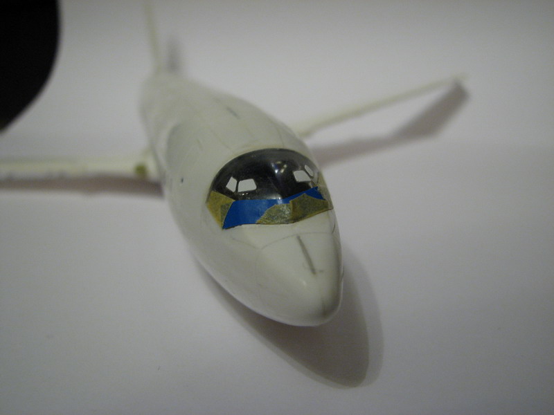

seregase Опубликовано 4 февраля, 2013 Автор Жалоба Поделиться Опубликовано 4 февраля, 2013 (изменено) Вот делаю свой боинг, сделал новые маски на кабину пилотов. Сделал правильный воздухозаборник у двигателя, также сделал статические разрядники на носу, еще немного подточу их, также сделал маски на фары и БАНО. Изменено 4 февраля, 2013 пользователем seregase Ссылка на комментарий Поделиться на другие сайты Поделиться

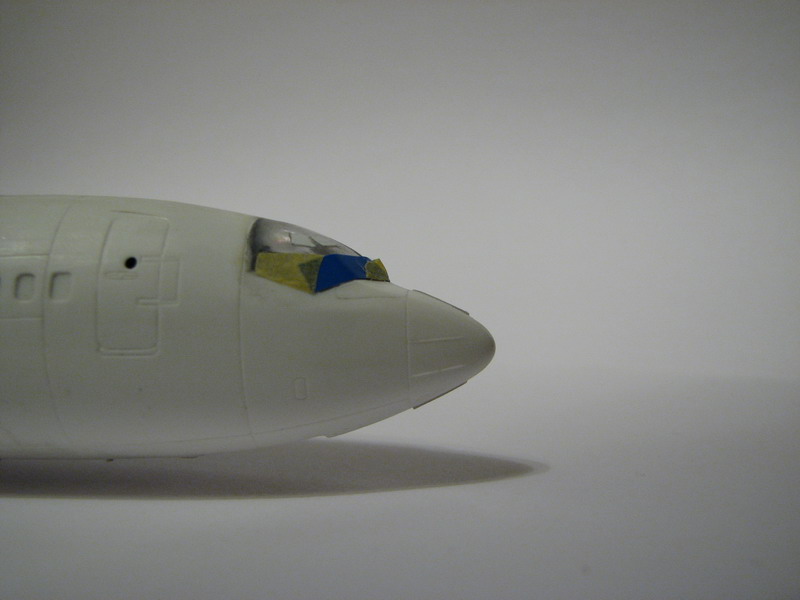

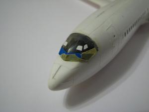

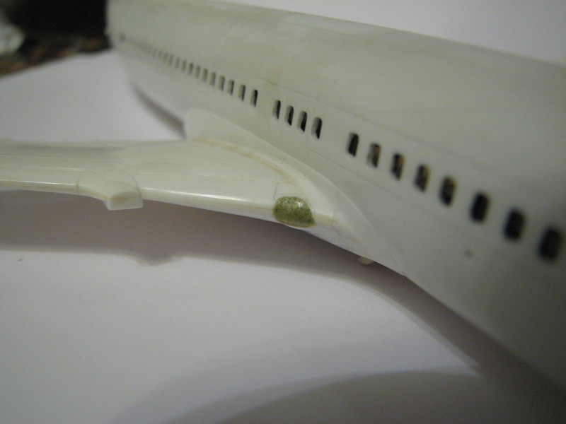

seregase Опубликовано 4 февраля, 2013 Автор Жалоба Поделиться Опубликовано 4 февраля, 2013 Еще фотография. Ссылка на комментарий Поделиться на другие сайты Поделиться
Wolf Опубликовано 4 февраля, 2013 Жалоба Поделиться Опубликовано 4 февраля, 2013 Сделал правильный воздухозаборник у двигателя На 737 не такие "острые " обечайки воздухозаборников, надо бы "притупить" http://www.airliners.net/photo/Malev---Hungarian/Boeing-737-8Q8/1920554/L/&sid=4f7dbb4124a3ec730cf70a34f53fae98 Ссылка на комментарий Поделиться на другие сайты Поделиться
tillman Опубликовано 4 февраля, 2013 Жалоба Поделиться Опубликовано 4 февраля, 2013 Соглашусь с Алексеем. И это- лопатки еще раз пройди сухой кистью - серебром) Ссылка на комментарий Поделиться на другие сайты Поделиться
