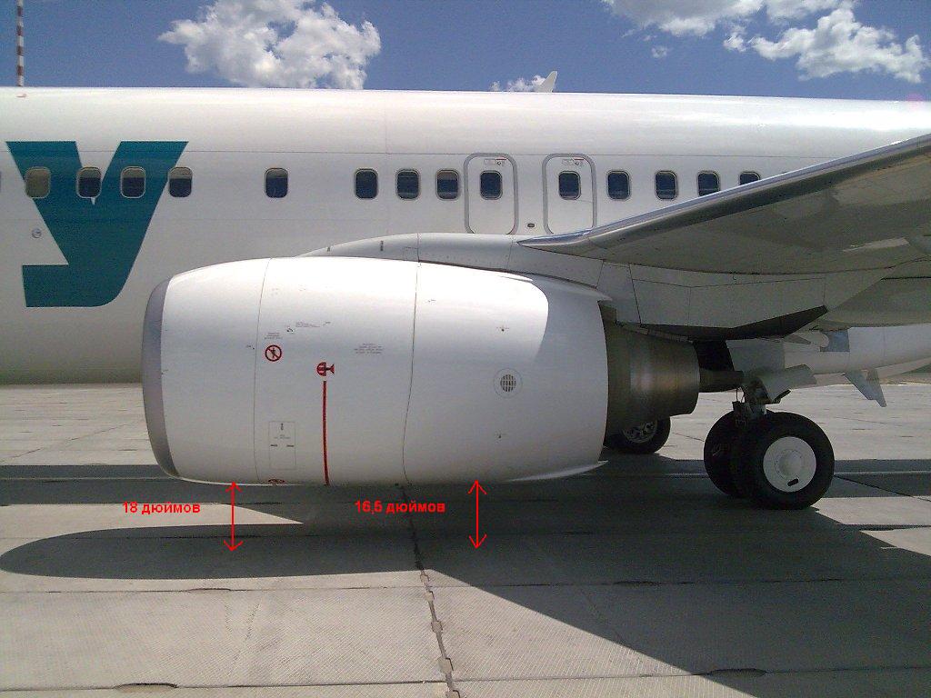

duk Опубликовано 25 декабря, 2009 Жалоба Поделиться Опубликовано 25 декабря, 2009 Мужики , я уже говорил (забыл в какой теме) о наклоне (или задире) движков на 737. Ревелл может чуток и переборщил с этим , но повторю ещё : наклон ЕСТЬ ! Вот картинка (лично мерил на "Турке") это при абсолютной параллельности фюзеляжа и перрона А сам движок ( под капотом ) вообще имеет угол относительно оси самолета + 5 градусов (это уже из АММ ) Так что конечно парьтесь об наклоне , но не очень s5552581.jpg Ссылка на комментарий Поделиться на другие сайты Поделиться
