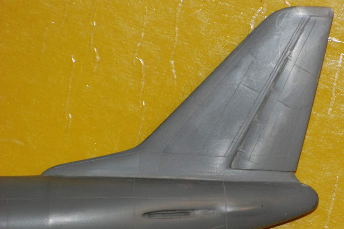

MaximF Опубликовано 15 апреля, 2010 Жалоба Поделиться Опубликовано 15 апреля, 2010 Quote (amper) У кого есть Ту-114 Браз? поделитесь информацией? У меня есть, что интересует? Ссылка на комментарий Поделиться на другие сайты Поделиться
amper Опубликовано 15 апреля, 2010 Жалоба Поделиться Опубликовано 15 апреля, 2010 Quote (Kengooroo) Что именно интересует? Quote (MaximF) У меня есть, что интересует? ОТЛЫЧНО: 1. хочестя посмотреть нос ровно в профиль (абрис) 2. срез корневой части крыла (где стык с фюзеляжем) на предмет соответствия с оригиналом. 3. абрис киля 4. ну и на последок абрис крыла. Если это не много, тоо буду признателен. ЗЫ: это все, на предмет раздумий о покупке данных дров. Т.к. имею Велш, но уже нервы никакие... вот и думаю. Кстати у Велша мото/шасси гондола на 8-9 мм длинее чем у Трумпа и.т.д ЗЗЫ: Саша, не ругайся что тему "мажу" плодить однотипные не хочется. Ссылка на комментарий Поделиться на другие сайты Поделиться
Sergeik Опубликовано 15 апреля, 2010 Жалоба Поделиться Опубликовано 15 апреля, 2010 и я имею Вэлш Ссылка на комментарий Поделиться на другие сайты Поделиться
MaximF Опубликовано 15 апреля, 2010 Жалоба Поделиться Опубликовано 15 апреля, 2010 к сожалению полностью желания не удовлетворю, т.к. модель находится в стадии пиления. Вот что могу показать сейчас, пороюсь в закромах может найду "девственный" вид Из текущих доработок: - прозрачный нос не совсем удачная форма получилась, но думаю исправить с помощью прозрачной смолы - Киль исправлен, руль направления новый - Крылья от Трумпетеровского Ту-95МС, попытка исправить форму зализа мотогондол. Если бы не халявно доставшийся кит и любовь к этому лайнеру, то вряд ли я бы его стал покупать и тратить столько времни. s7073701.jpg s0722061.jpg s6871780.jpg s8408762.jpg Ссылка на комментарий Поделиться на другие сайты Поделиться
amper Опубликовано 15 апреля, 2010 Жалоба Поделиться Опубликовано 15 апреля, 2010 Максим, спасибо. данный эксперимет прказал, что отдавать 70 грина за смолу, имея вакуху - верх неприличия! Помоему киль с верху сильно заужен, или я ошибаюсь??? и форма носа... Ссылка на комментарий Поделиться на другие сайты Поделиться
MaximF Опубликовано 15 апреля, 2010 Жалоба Поделиться Опубликовано 15 апреля, 2010 да, нос неудачно получился, а киль вроде в в абрис фотографии вроде вписывается Ссылка на комментарий Поделиться на другие сайты Поделиться
amper Опубликовано 15 апреля, 2010 Жалоба Поделиться Опубликовано 15 апреля, 2010 Вот, може поможет s5823348.jpg Ссылка на комментарий Поделиться на другие сайты Поделиться
Vladimir1:100 Опубликовано 16 апреля, 2010 Жалоба Поделиться Опубликовано 16 апреля, 2010 А торчащий вниз центроплан, как у Як-40, не смущает? Хотя верхняя дужка профиля может быть и на месте, это профиль у МСа (или у Трумповского крыла) слишком "пузатый".. Опять же аргумент в пользу Ревеля (хотя правильный ли там профиль ) Ссылка на комментарий Поделиться на другие сайты Поделиться
amper Опубликовано 16 апреля, 2010 Жалоба Поделиться Опубликовано 16 апреля, 2010 Quote (Vladimir1:100) А торчащий вниз центроплан, как у Як-40, не смущает? Действительно, сильно вниз...... Ссылка на комментарий Поделиться на другие сайты Поделиться
