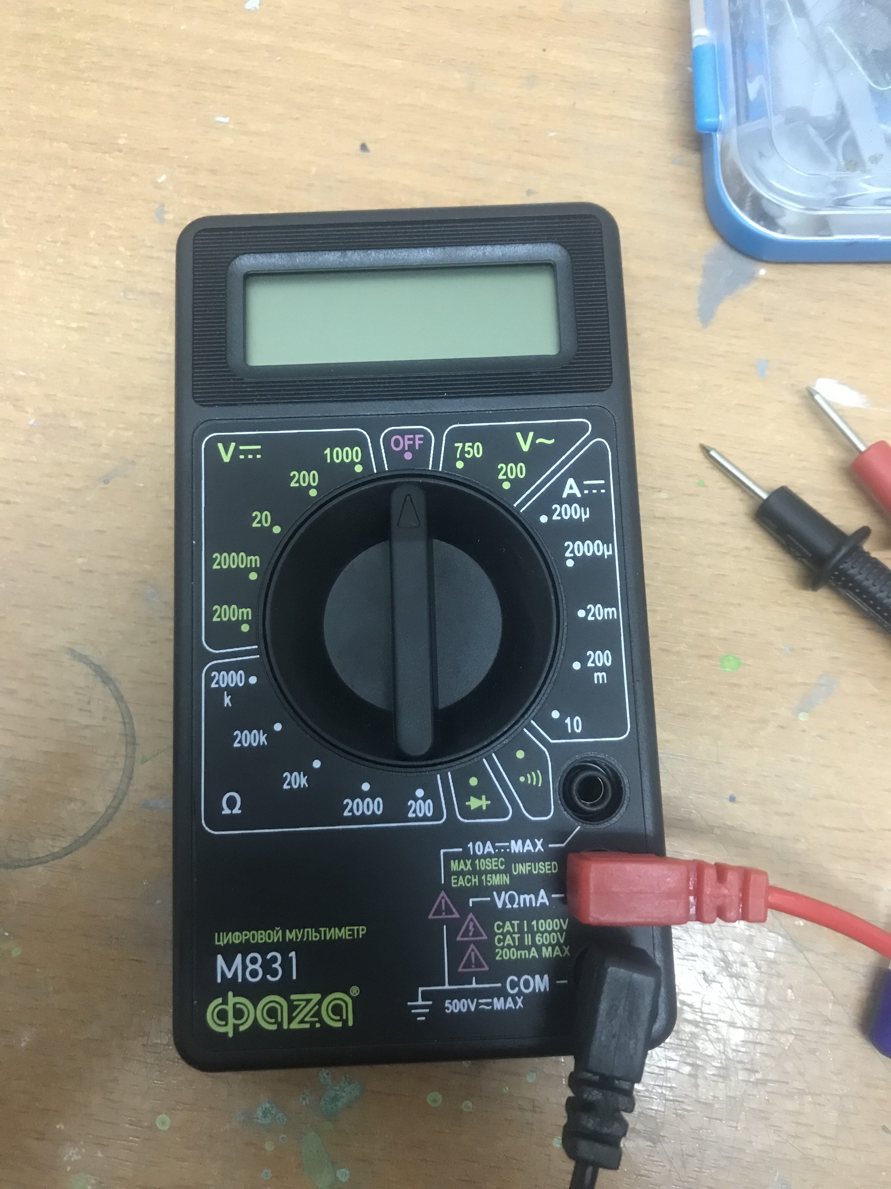

Gleb Опубликовано 6 ноября, 2022 Автор Жалоба Поделиться Опубликовано 6 ноября, 2022 2 минуты назад, Triela сказал: Очень рекомендую обзавестись каким-нибудь простеньким тестером, способным мерить напряжение и сопротивление, это сильно облегчит работу. Есть вот такой мультиметр Ссылка на комментарий Поделиться на другие сайты Поделиться
Triela Опубликовано 6 ноября, 2022 Жалоба Поделиться Опубликовано 6 ноября, 2022 (изменено) Прекрасно, это все, что нужно для работы. И основные правила работы со светодиодами: - светодиод - прибор токовый, яркость зависит от тока, а напряжение на нем в активном режиме почти постоянно и зависит от цвета; - ток через светодиод задается с помощью последовательно включенного сопротивления; - ток через светодиод и резистор, соединенные последовательно, одинаков, а напряжение на резисторе будет равно разности напряжений источника питания и падения напряжения на светодиоде; - зная, какое напряжение нужно "погасить" на резисторе, задаем нужный ток выбором сопротивления резистора: R = (U - Uled)/I. Если напряжение в формулу подставить в В, а ток в mA, сопротивление будет в кОм; - большинство светодиодов достаточно ярко светятся при токе 7 - 10 mA, чем меньше ток, тем дольше проживет светодиод. - светодиоды белого свечения часто очень критичны к максимальному току, например, бескорпусные SMD - светодиоды могут сгорать уже при 11-12 mA. Желательно точно узнать марку светодиода и посмотреть его максимально допустимый ток. Изменено 6 ноября, 2022 пользователем Triela 2 Ссылка на комментарий Поделиться на другие сайты Поделиться

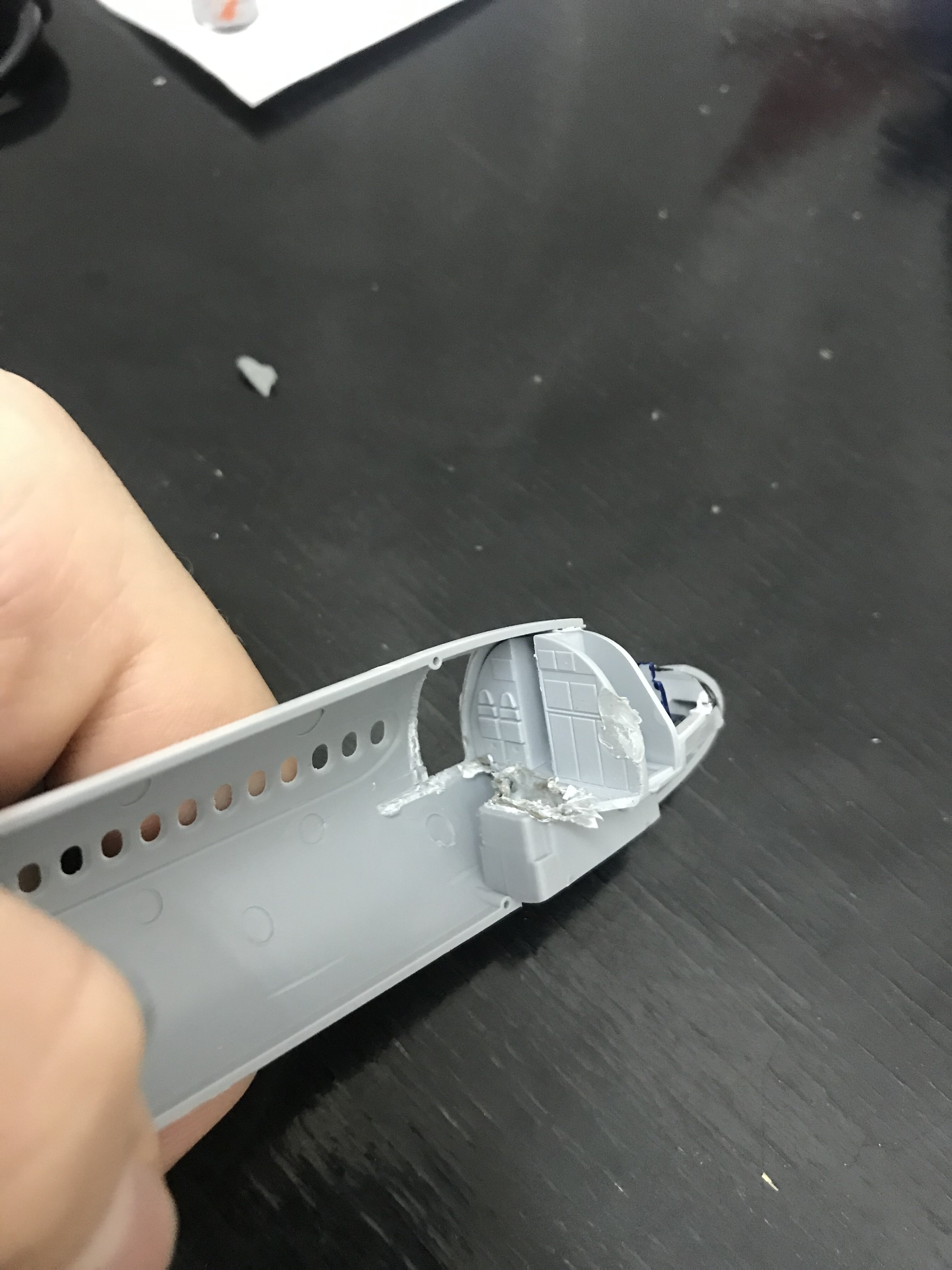

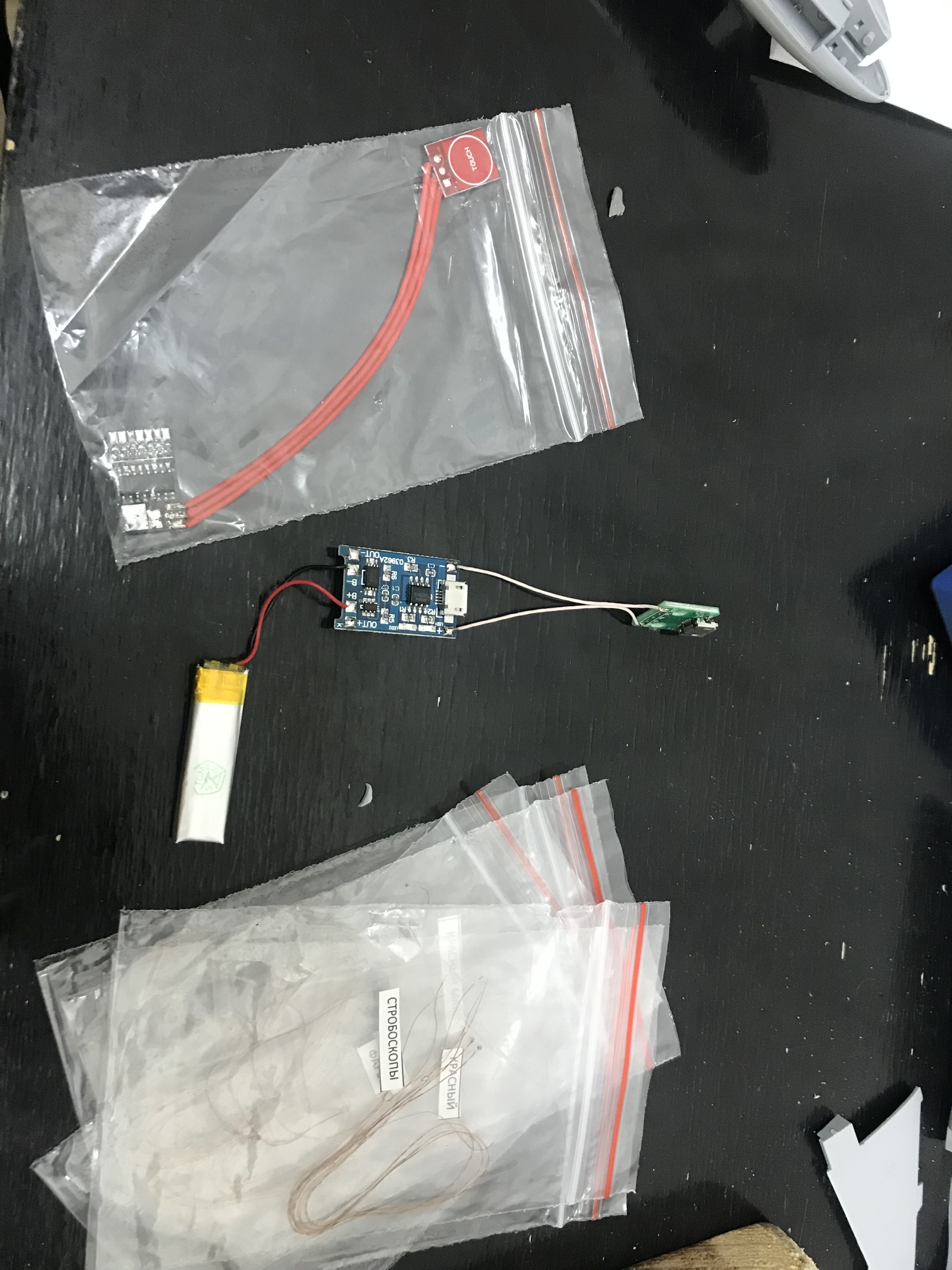

Gleb Опубликовано 29 ноября, 2022 Автор Жалоба Поделиться Опубликовано 29 ноября, 2022 Всем привет, простите что пропал на такое долгое время, почти все время занимала учеба, но я вернулся с классными новостями.) Мне наконец то пришёл комплект от Ledformodels, а это значит, что я продолжаю работать над моделью ) Я приклеил салон на своё место, но маленькая плата зарядки не хотела туда влезать, поэтому, мною было принято решение удалить стенку и на это место приклеить плату Приклеенную плату покажу завтра ) 2 Ссылка на комментарий Поделиться на другие сайты Поделиться

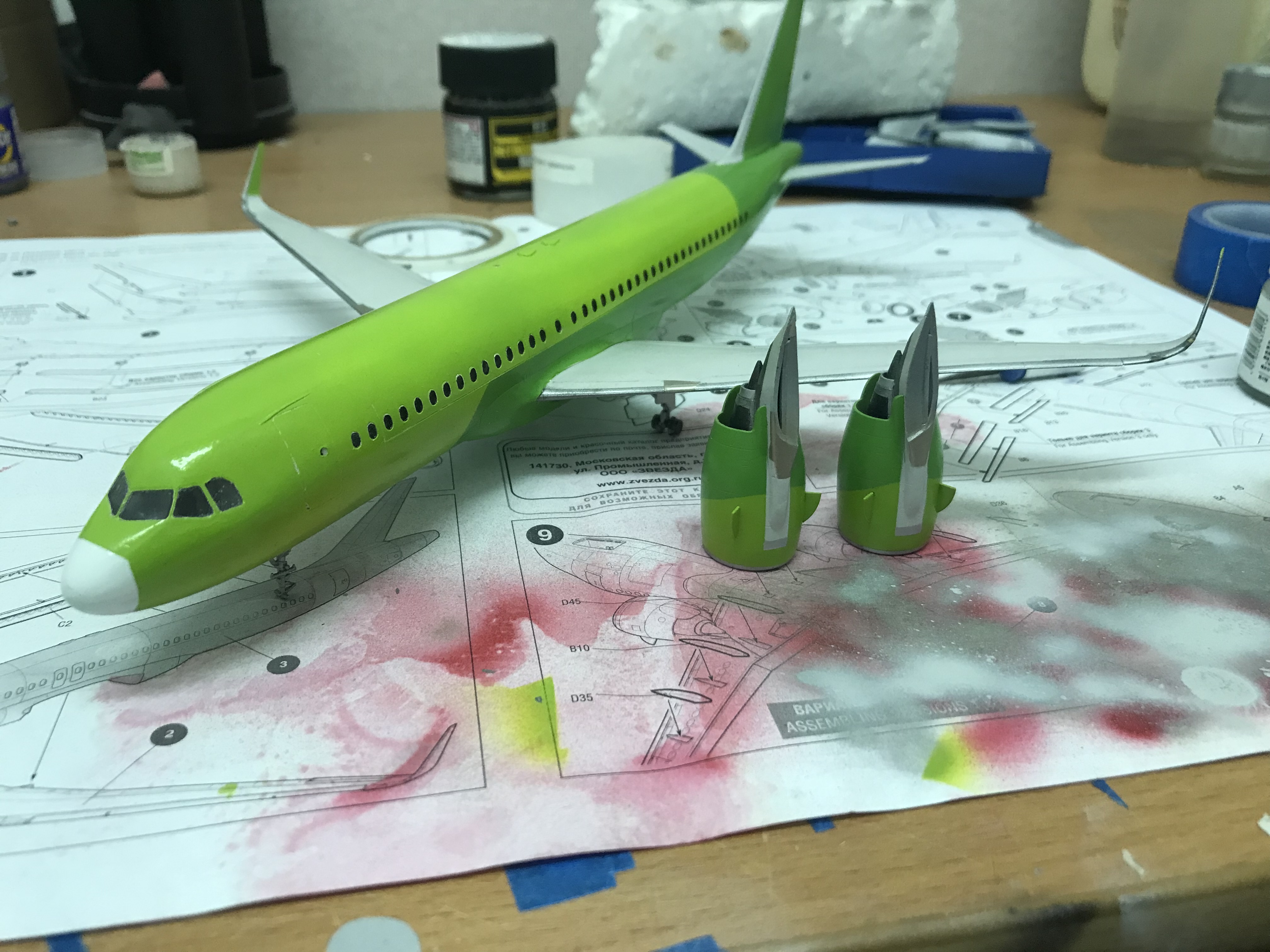

Gleb Опубликовано 24 февраля, 2023 Автор Жалоба Поделиться Опубликовано 24 февраля, 2023 (изменено) Всем привет!!! Модель почти закончена Осталось приклеить шасси и антенны. Самолёт покрыт первым слоем лака, дальше будет декаль)) Сделал небольшое дополнение к модели-белый носовой обтекатель, мне кажется, что модель стала выглядеть почти как настоящий самолёт Ну а так же в модели есть и косяки( Во-первых, помутнело лобовое стекло после лака:( Во-вторых, я до сих пор не могу научится нормально покрасить хотя бы одну модель, так чтобы это выглядело естественно, а не тысячи слоев! Ну и все же, этот результат лучше чем мои другие работы )) Изменено 24 февраля, 2023 пользователем Gleb 2 Ссылка на комментарий Поделиться на другие сайты Поделиться
Atlant Опубликовано 24 февраля, 2023 Жалоба Поделиться Опубликовано 24 февраля, 2023 Молодец! Надо довести эту модель до конца, потом еще, и еще и со временем придет опыт и приобретутся навыки. 1 Ссылка на комментарий Поделиться на другие сайты Поделиться
