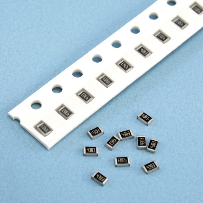

Triela Опубликовано 4 ноября, 2022 Жалоба Поделиться Опубликовано 4 ноября, 2022 (изменено) 8 часов назад, Gleb сказал: какие лучше использовать резисторы для подключения диодов ? Любые маломощные. Если нет возможности заказать разводку и изготовление печатной платы, торезисторы 0.12 W для навесного монтажа. Если делать печатную плату, что удобнее в разы и экономит место, там подойдут бескорпусные (SMD),такого же размера, как сами светодиоды (тоже бескорпусные). Изменено 4 ноября, 2022 пользователем Triela Ссылка на комментарий Поделиться на другие сайты Поделиться
Gleb Опубликовано 4 ноября, 2022 Автор Жалоба Поделиться Опубликовано 4 ноября, 2022 1 минуту назад, Triela сказал: Любые маломощные. Если нет возможности заказать разводку и изготовление печатной платы, торезисторы 0.12 W для навесного монтажа. Если делать печатную плату, что удобнее в разы и экономит место, там подойдут бескорпусные (планарные),такого же размера, как сами светодиоды (тоже бескорпусные). Буду использовать первые резисторы, потому что, плата у меня уже есть и куда их паять, я не знаю Ссылка на комментарий Поделиться на другие сайты Поделиться
