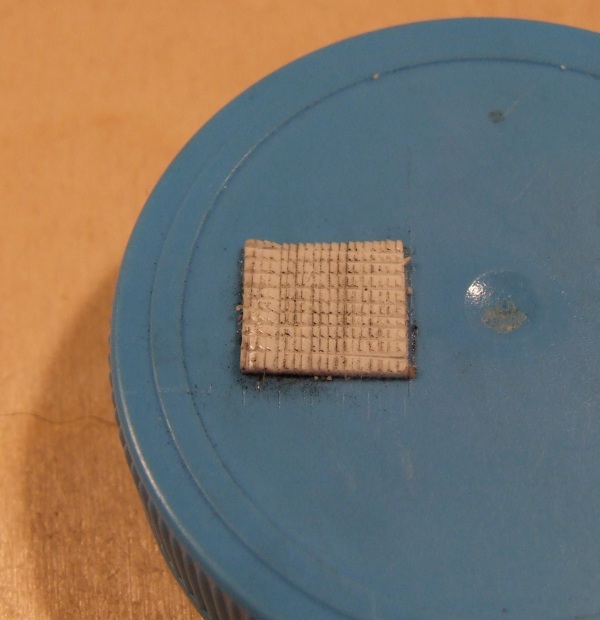

Triela Опубликовано 13 февраля, 2010 Жалоба Поделиться Опубликовано 13 февраля, 2010 Долгие поиски, как сделать решетки реверса двигателей НК-8-2У и Д30 для моделей Ту-154Б и Ту-134А, совершенно неожиданно завершились очень простым решением. Все, что требуется для быстрого изготовления решеток: - кусок полихлорвинила (я использовал крышки от молочной смеси Nutrilon, которых в доме скопилось изрядное количество); - двухсторонняя липучка; - резак OLFA, желательно с длинным лезвием; - пачка лезвий от канцелярского ножа, смотанных пучком изолентой; - порошковый пигмент; - Poxipol; - крышка, коробочка или просто кусок пластика в качестве подставки под форму. s4744757.jpg 1 Ссылка на комментарий Поделиться на другие сайты Поделиться

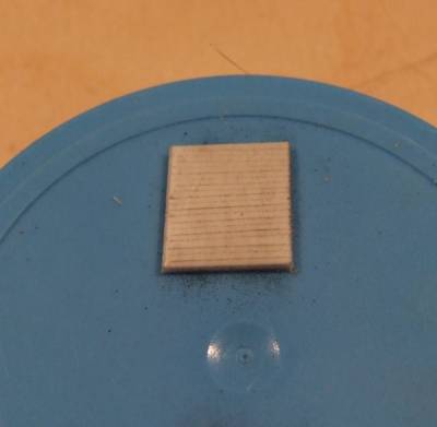

Triela Опубликовано 13 февраля, 2010 Автор Жалоба Поделиться Опубликовано 13 февраля, 2010 Из полихлорвиниловой крышки нарезаем квадратики размером с решетку, с запасом. Желательно, чтобы ширина квадратика не превышала длины режущей кромки резака. Квадратики закрепляем двухсторонней липучкой на подставке, и пакетом лезвий проводим параллельные риски. При использовании лезвий от широкого ножа расстояние между рисками около 0.8 мм. Чтобы сделать риски видимыми, проводим по ним тампоном с пигментом: Далее, резаком прорезаем ПХВ строго перпендикулярно поверхности, примерно на 2/3 толщины пластика (толшина крышки около 1 мм): Затем, подрезаем каждую риску под углом примерно 45*, при этом должна образоваться поверхность с пилообразным сечением: s1332481.jpg s3680761.jpg s8995209.jpg Ссылка на комментарий Поделиться на другие сайты Поделиться

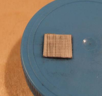

Triela Опубликовано 13 февраля, 2010 Автор Жалоба Поделиться Опубликовано 13 февраля, 2010 Теперь проводим пакетом лезвий риски, аналогично тому, как мы уже делали, перпендикулярно прорезанному рельефу, и снова тонируем их пигментом: Прорезаем по каждой риске прорези, держа резак под небольшим углом, встречными движениями: В итоге получаем вот такую рельефную форму: Размешиваем небольшое количество Poxipol, намазываем форму, и сверху прижимаем кусочком полихлорвинила, отрезанного от той же крышки. Когда Poxipol полимеризуется, снимаем верхний пластик, прижимаем отливку к нагретой поверхности (я использую колпак настольной лампы), слегка нагреваем, Poxipol становится эластичным, и легко отделяется от формы: Дальше дело техники - выбрать углубление в мотогондоле под решетку, вклеить ее туда (Poxipol хорошо режется, и при небольшом нагреве легко принимает нужную форму). Красить можно металайзером, потом залить черной матовой акриловой краской, а ребра отполировать волосяной щеткой в бормашине. Во всяком случае, такие решетки выглядят гораздо лучше декальных. s6267332.jpg s4823975.jpg s9135652.jpg s4347327.jpg Ссылка на комментарий Поделиться на другие сайты Поделиться
