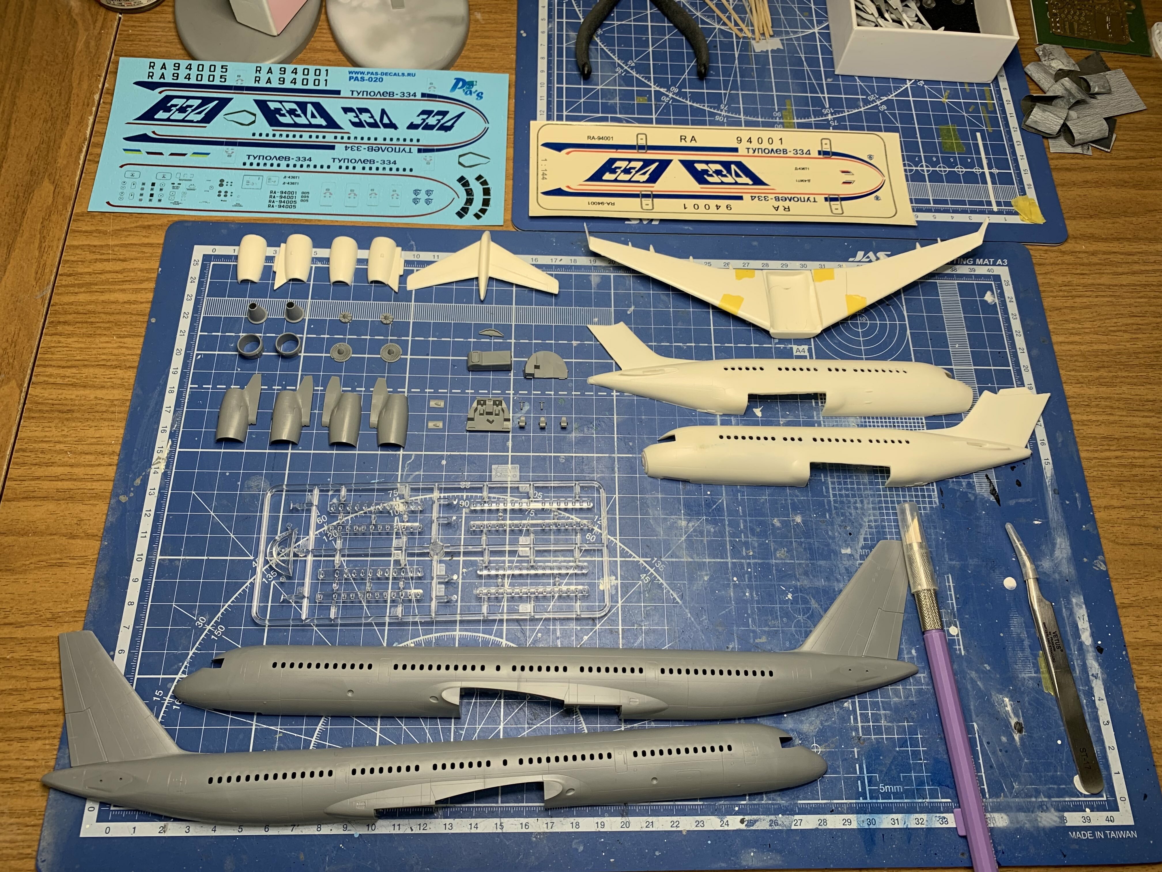

VorLoc Опубликовано 8 августа, 2022 Жалоба Поделиться Опубликовано 8 августа, 2022 (изменено) Сидел тут как-то с тяжелыми мыслями рассматривал один интересный, давно "нахомяченный" набор... И таки решился начать, будь что будет) Не знаю как пойдет и хватит ли запала сделать хотябы лучше "изкаробки" От исходника планирую оставить центроплан, хвостовую часть, стабилизатор, пилоны. Насчет сращивания фюзеляжа очень сомнения берут, у Ту-334 диаметр миллиметра на 2 больше.. Изменено 8 августа, 2022 пользователем VorLoc 5 Ссылка на комментарий Поделиться на другие сайты Поделиться
65981 Опубликовано 8 августа, 2022 Жалоба Поделиться Опубликовано 8 августа, 2022 А в результате БЕПОЛЕВ 234-300 CES? Шутка , конечно! Но хотелось бы узнать подробнее , что Вы хотите в итоге сделать из трёх наборов. С Уважением Ссылка на комментарий Поделиться на другие сайты Поделиться
VorLoc Опубликовано 8 августа, 2022 Автор Жалоба Поделиться Опубликовано 8 августа, 2022 (изменено) 1 час назад, 65981 сказал: А в результате БЕПОЛЕВ 234-300 CES? Шутка , конечно! Но хотелось бы узнать подробнее , что Вы хотите в итоге сделать из трёх наборов. С Уважением Собрать более-менее похожий на себя Ту-334-100 От исходного набора Ту-334 беру центроплан, хвостовую часть, крыло, стабилизатор, пилоны двигателей. От Ту-204-100 носовую часть с кабиной и необходимые секции фюзеляжа с иллюминаторами. От Бе-200 перепилить двигатели Д-436ТП в Д-436Т-1 и посадить на исходные пилоны. Далее попытаться скидать все это вместе Изменено 8 августа, 2022 пользователем VorLoc 1 Ссылка на комментарий Поделиться на другие сайты Поделиться

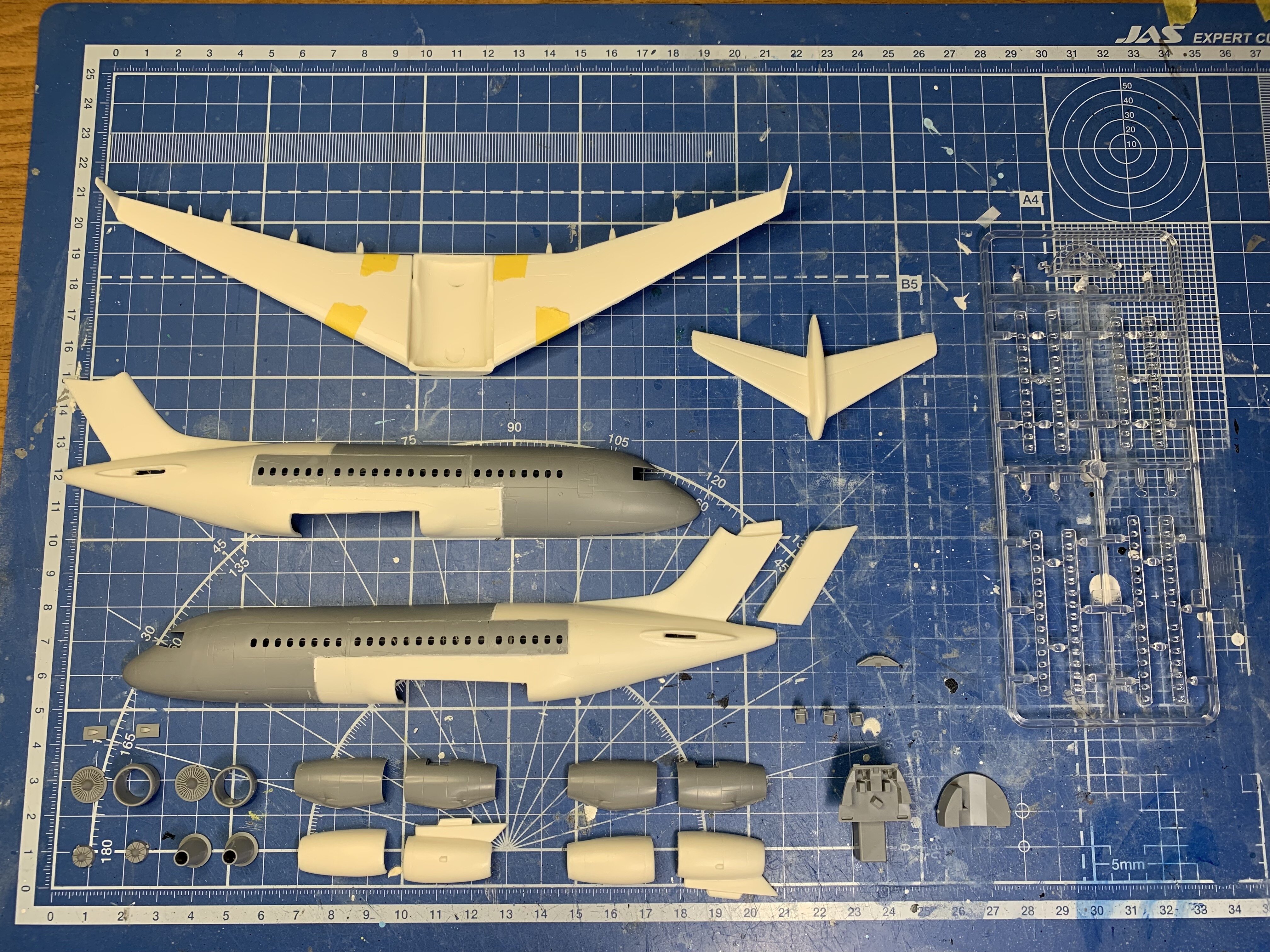

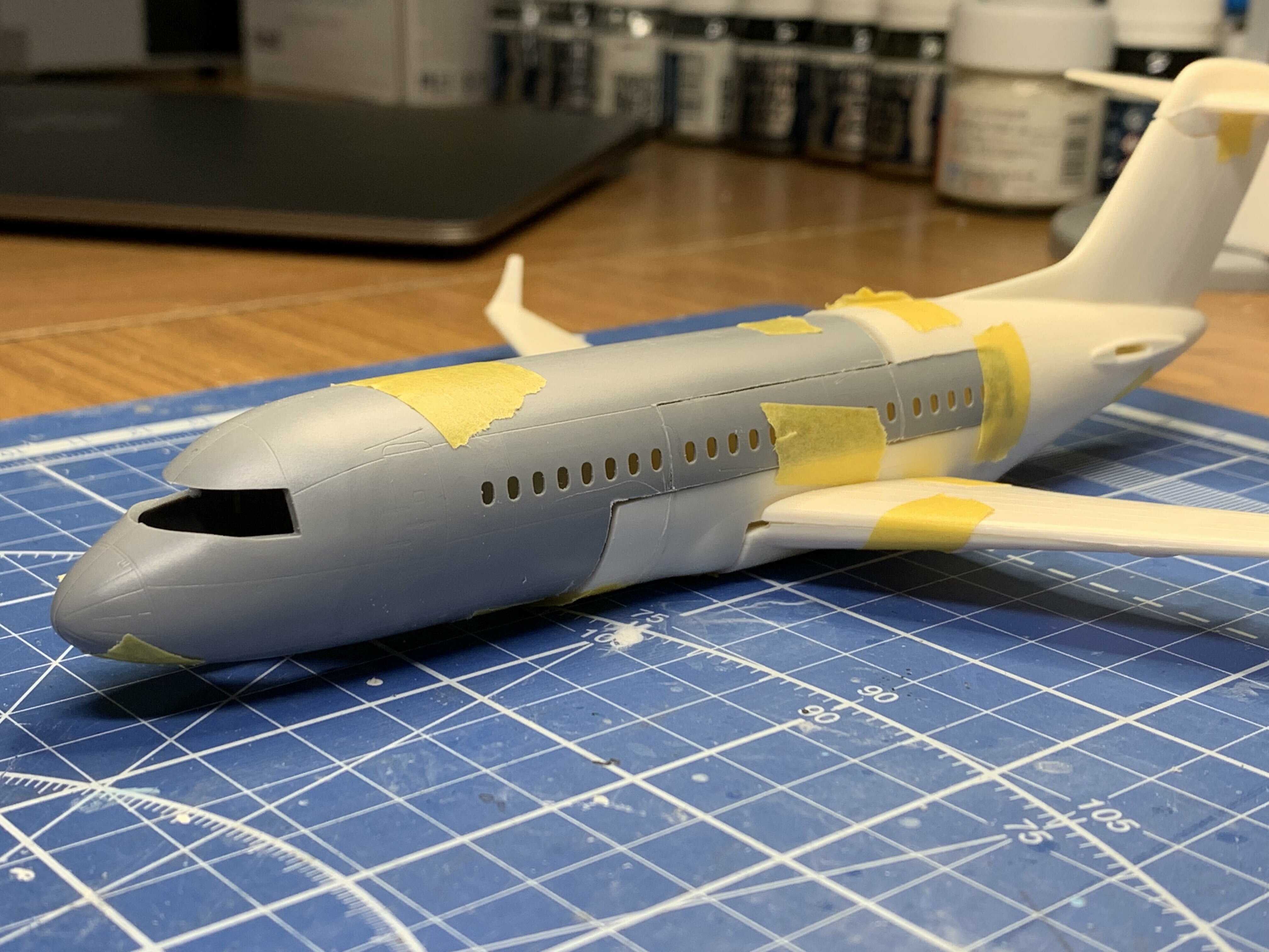

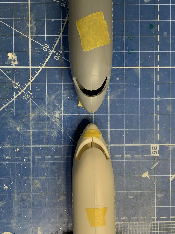

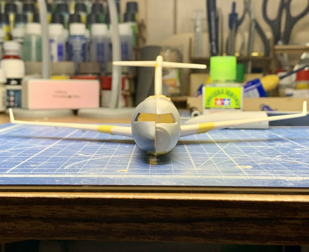

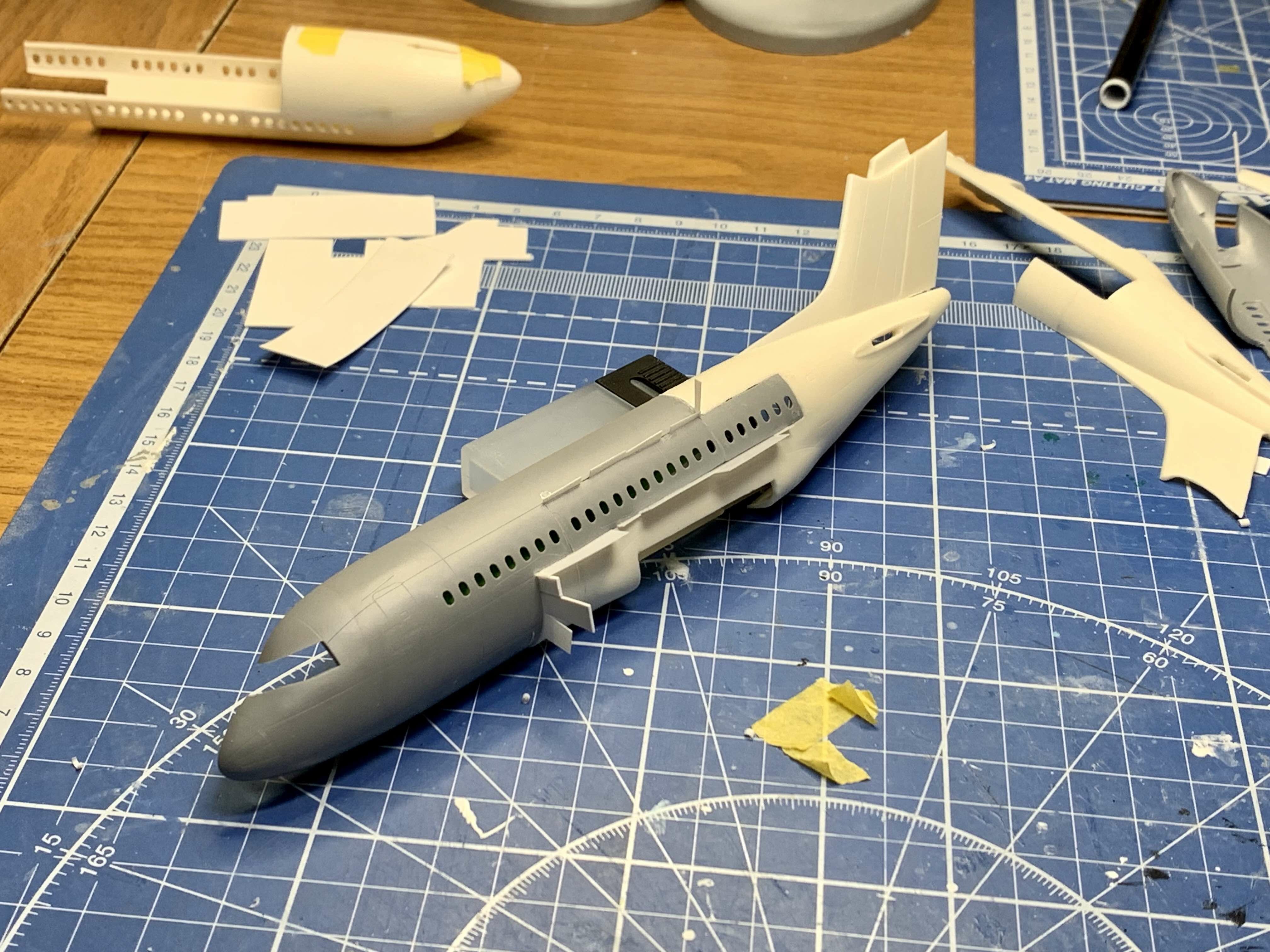

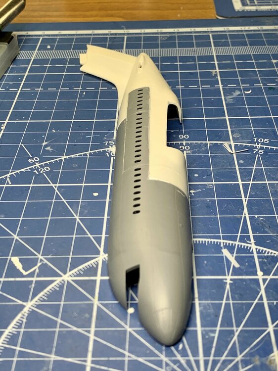

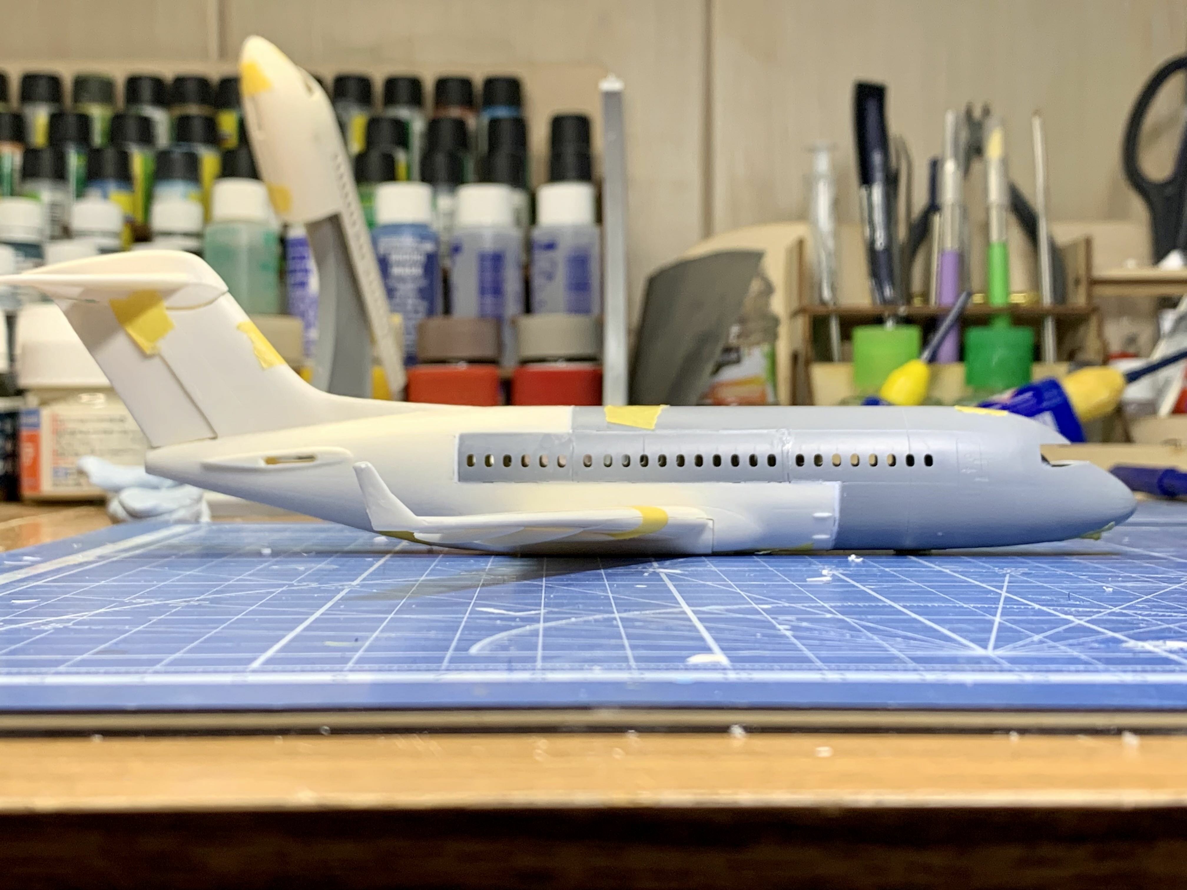

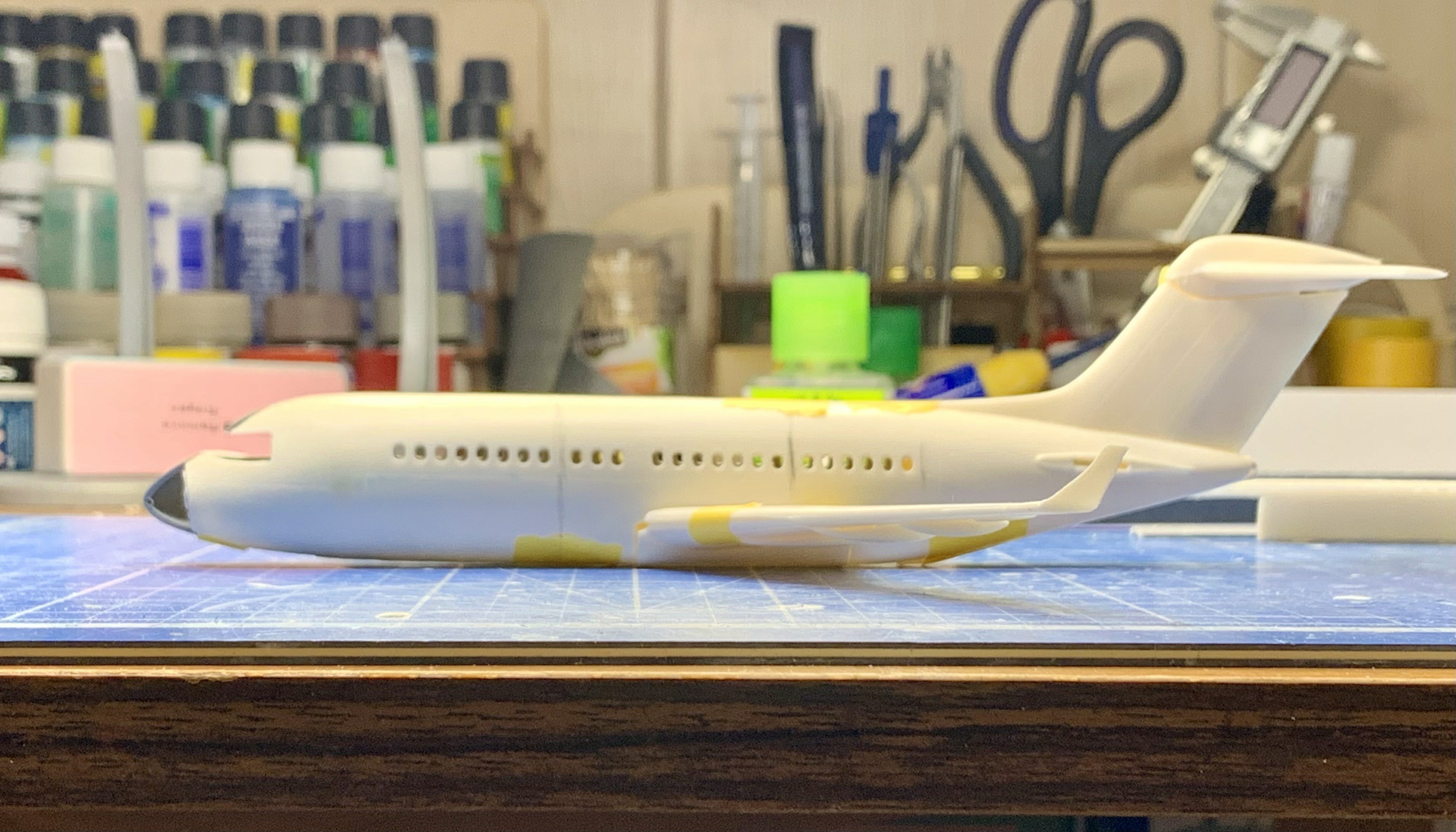

VorLoc Опубликовано 9 августа, 2022 Автор Жалоба Поделиться Опубликовано 9 августа, 2022 (изменено) Итак, по результатам первого вечера скидал насухую с правой частью фюзеляжа от Ту-204 (некоторые иллюминаторы еще будут заделываться, расположение по моим измерениям +- верное вышло). Сверху и в профиль почти идеально сошлись, а вот снизу беда. Изменено 9 августа, 2022 пользователем VorLoc 3 3 Ссылка на комментарий Поделиться на другие сайты Поделиться

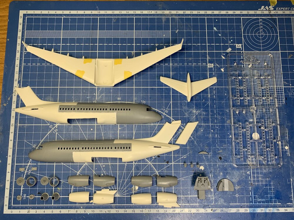

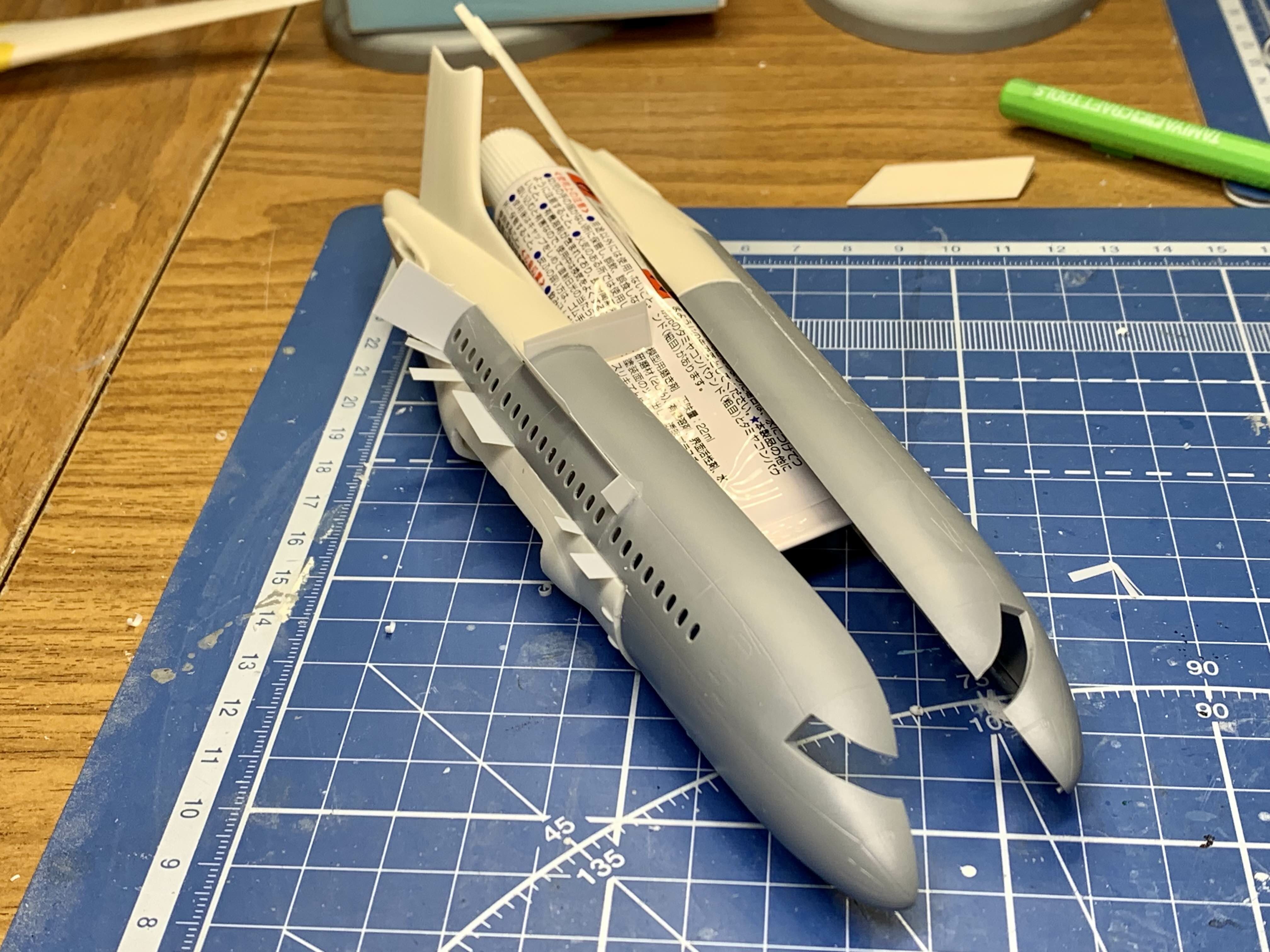

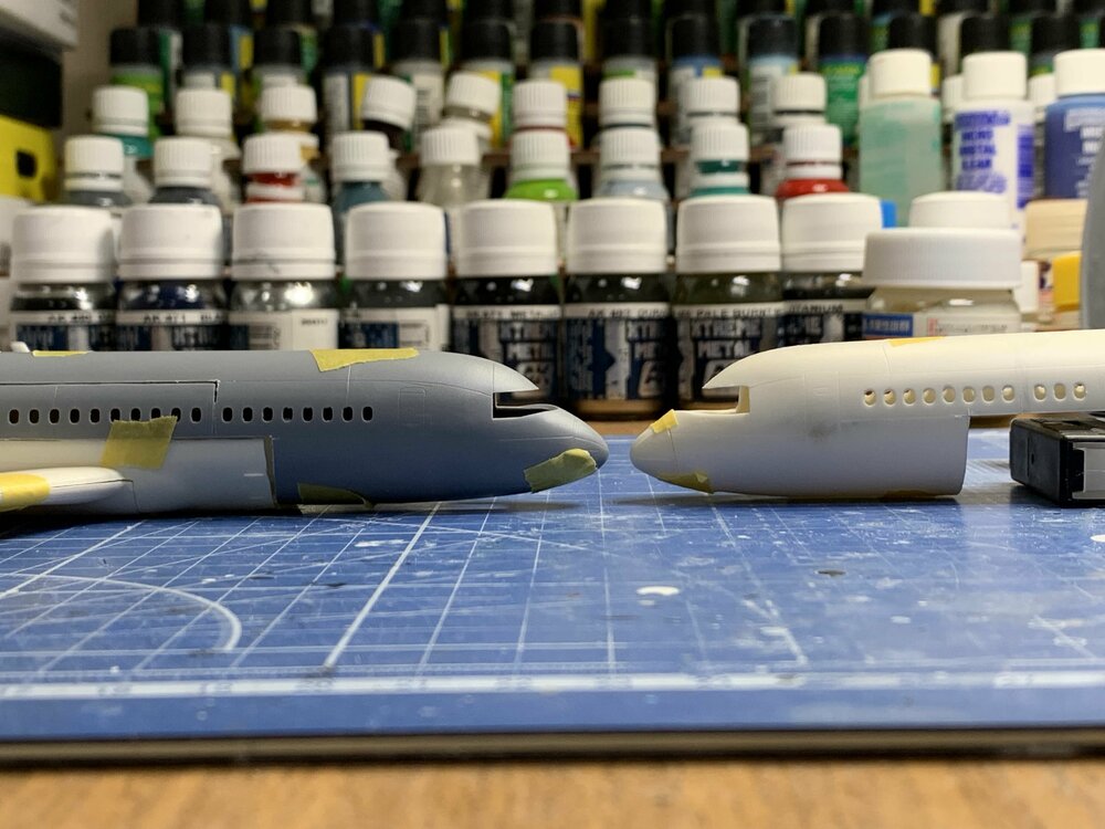

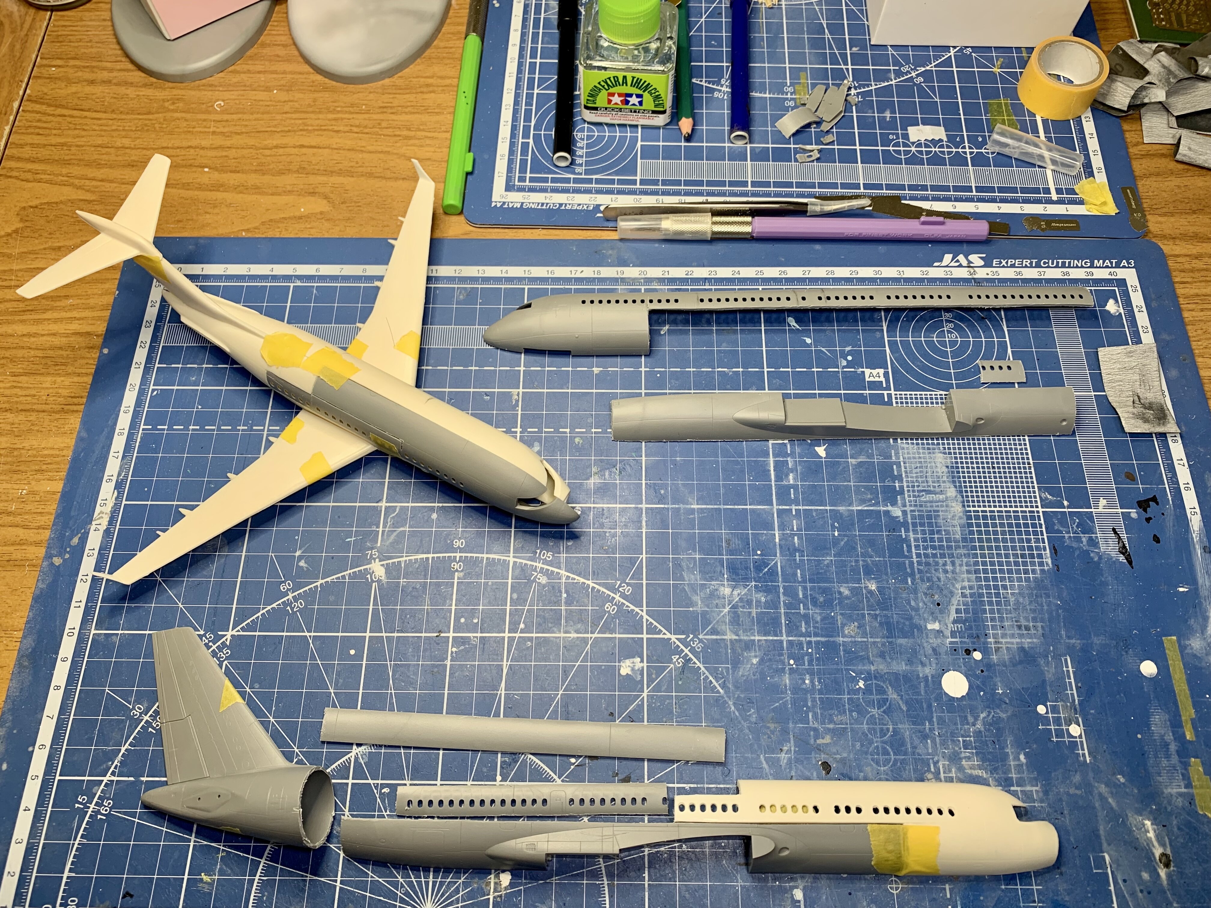

Популярный пост VorLoc Опубликовано 11 августа, 2022 Автор Популярный пост Жалоба Поделиться Опубликовано 11 августа, 2022 (изменено) Основные распилочные работы вроде все, дальше подгонять, выводить. В первом приближении все это будет, конечно, непросто. Как снизу извернуться, чтобы продольная ось не поехала все никак не придумаю.. 10 часов назад, Диспетчер сказал: Взять ВЭ-шный набор и вживить туда лобовик от 204 - результат примерно тот же будет, только без лишних телодвижений. Но коли автор решил действовать так - то успехов ему! Всё получится! Как по мне нос в оригинале неверный, кажется излишне заостренным и зауженным. Особенно это видно глядя на готовую модель. Похожая ситуация как на Ан-24/26 от ВЭ. Плюс иллюминаторы переразмерены, форма невнятная и остекление втиснуть это очень умудриться нужно. Вообще, изначально я так и пытался сделать (остекление), потом думал только носовую часть пересадить, а в итоге вот Изменено 11 августа, 2022 пользователем VorLoc 8 3 Ссылка на комментарий Поделиться на другие сайты Поделиться

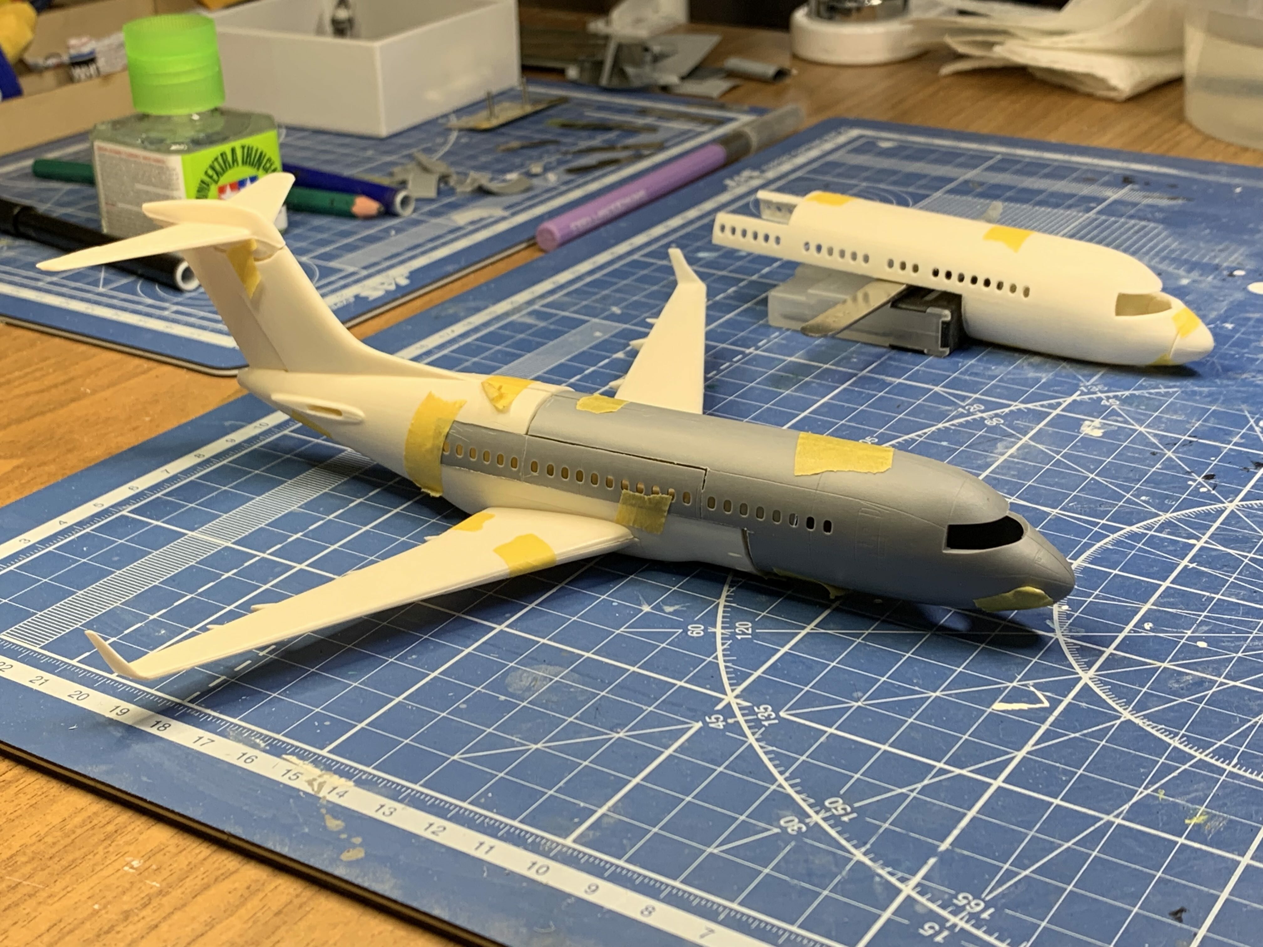

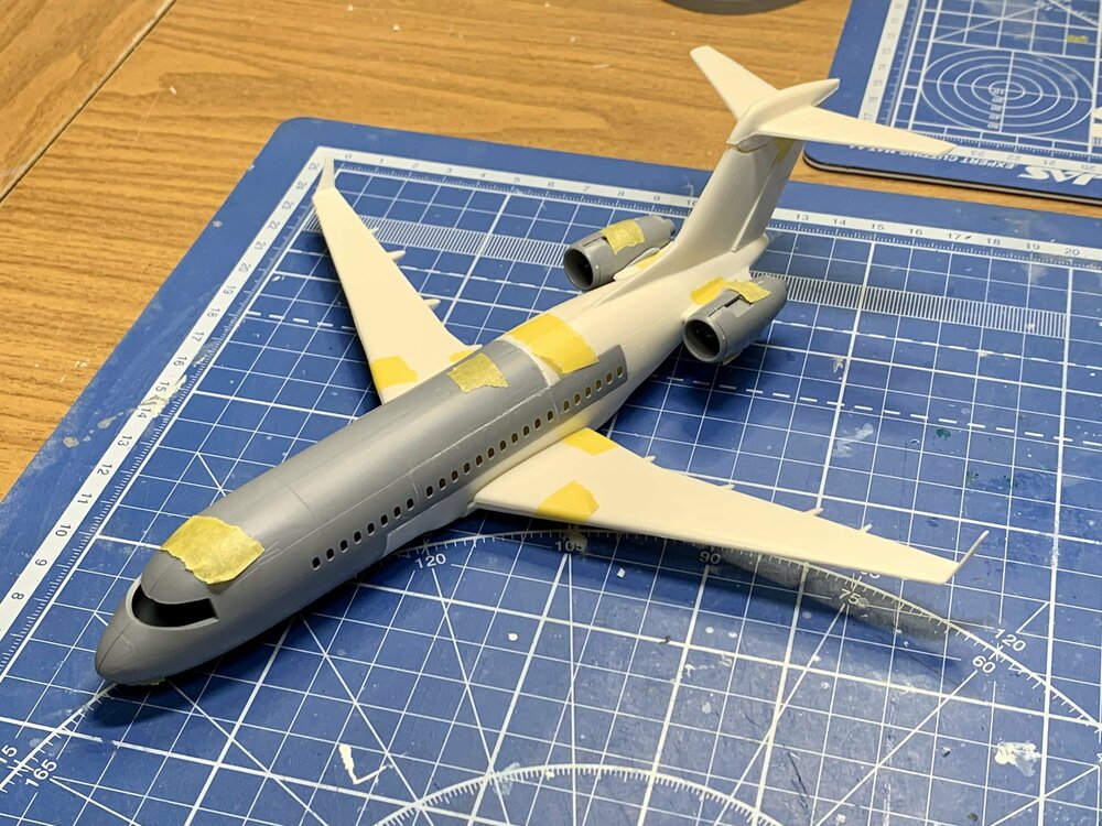

VorLoc Опубликовано 12 августа, 2022 Автор Жалоба Поделиться Опубликовано 12 августа, 2022 (изменено) Состыковал части фюзеляжа, заделал щели листовым пластиком 0,7, 0,5 и дошиком, отпилил руль направления (кстати расшивка в нижней его части была неверная, со скосом). Далее займусь кабиной, остеклением, двигателями. Изменено 12 августа, 2022 пользователем VorLoc 3 6 Ссылка на комментарий Поделиться на другие сайты Поделиться

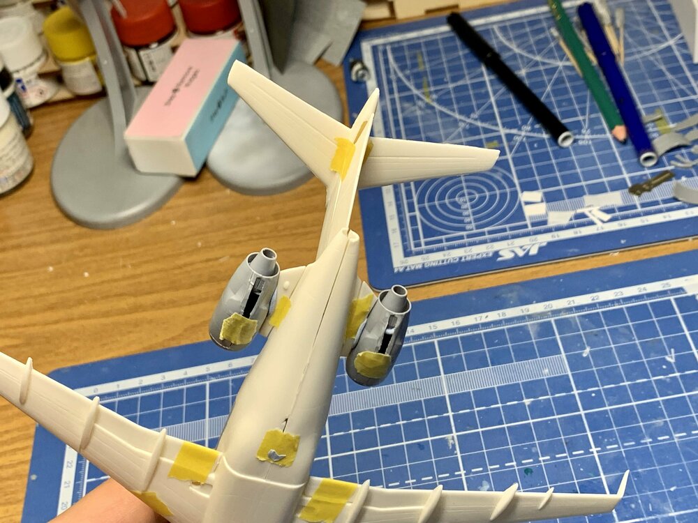

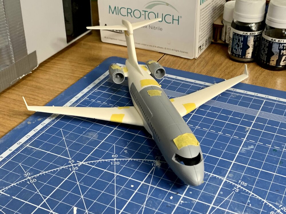

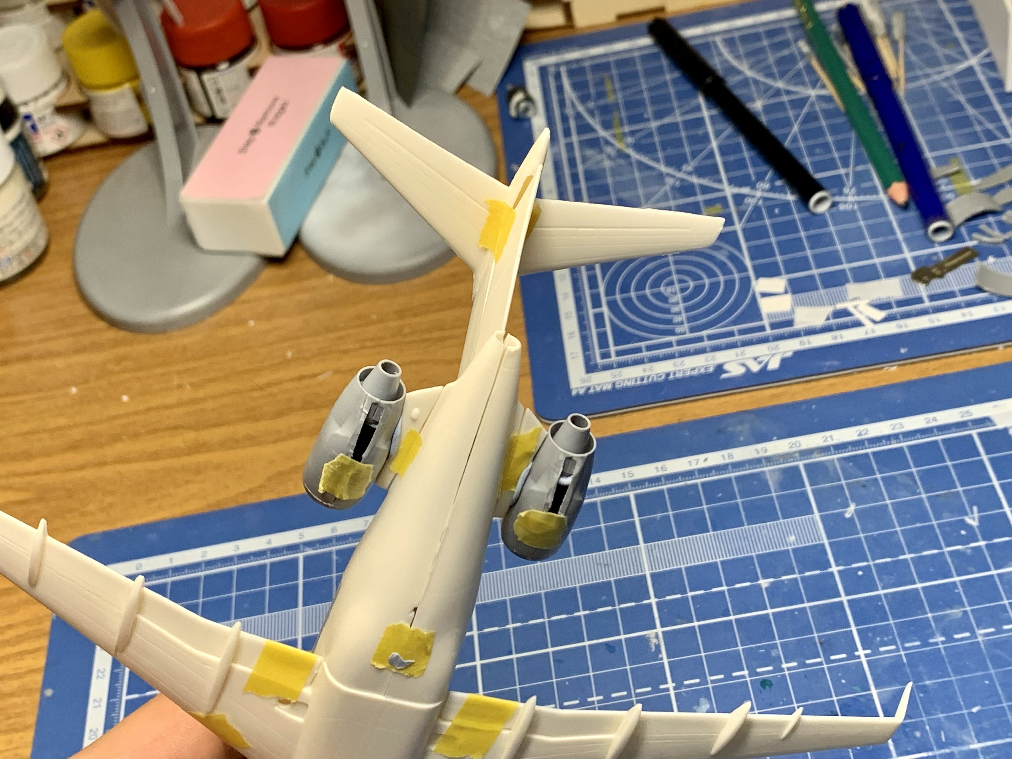

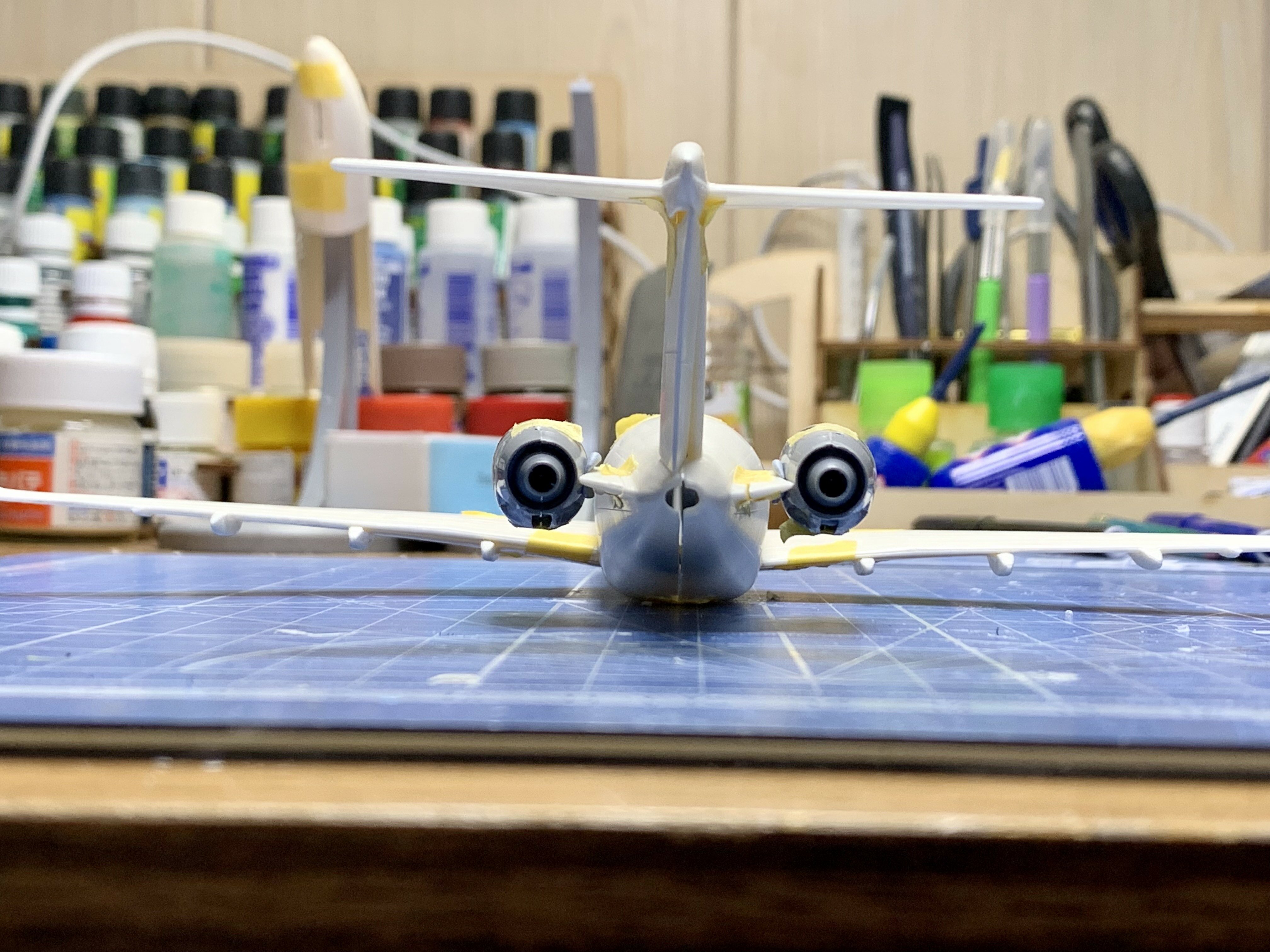

Популярный пост VorLoc Опубликовано 12 августа, 2022 Автор Популярный пост Жалоба Поделиться Опубликовано 12 августа, 2022 (изменено) Прикинул насухую движки/пилоны.. пока страшно, особенно снизу По позиционированию склоняюсь приклеить сперва пилон, а потом относительного него двигатели крутить "на глаз", опираясь на фото. Со шпаклевкой/шлифовкой будет конечно та еще "любовь"... Но чертежей внятных не нашел и если сперва пилон к движку приклеивать вероятность криво сделать выше. Изменено 12 августа, 2022 пользователем VorLoc 3 7 Ссылка на комментарий Поделиться на другие сайты Поделиться
