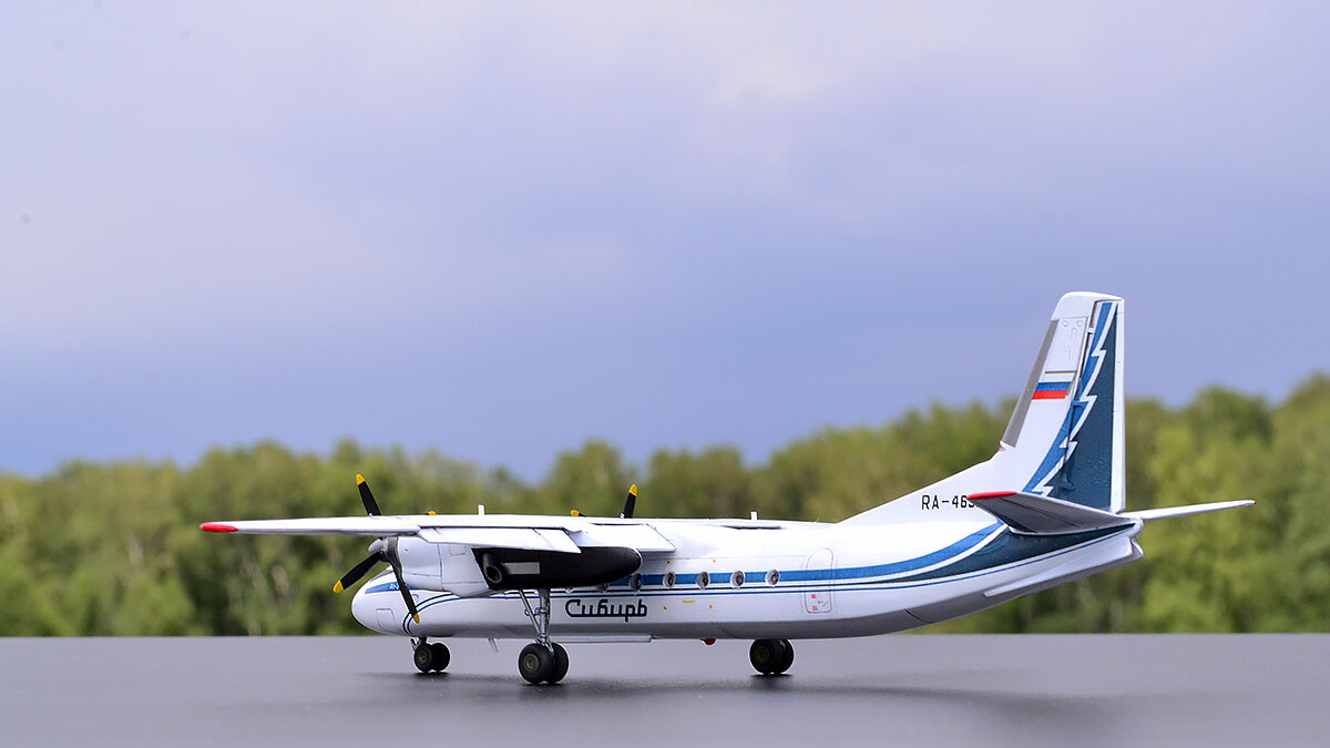

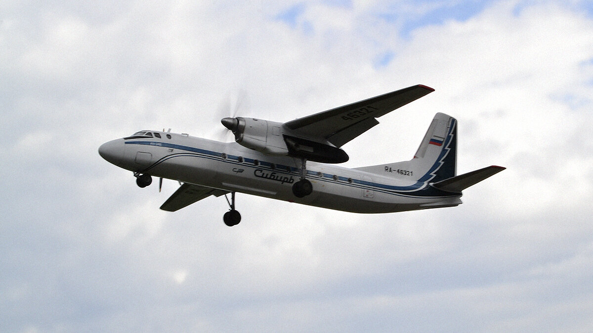

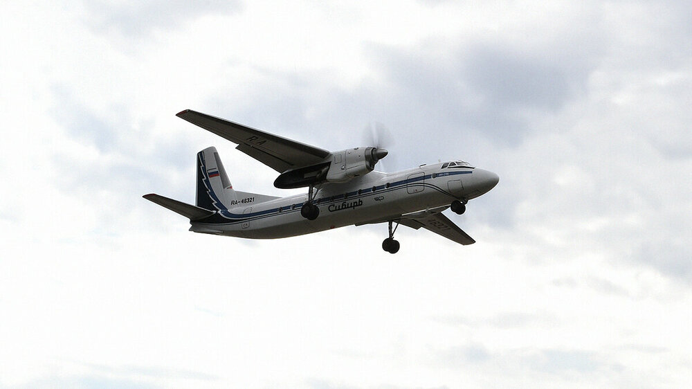

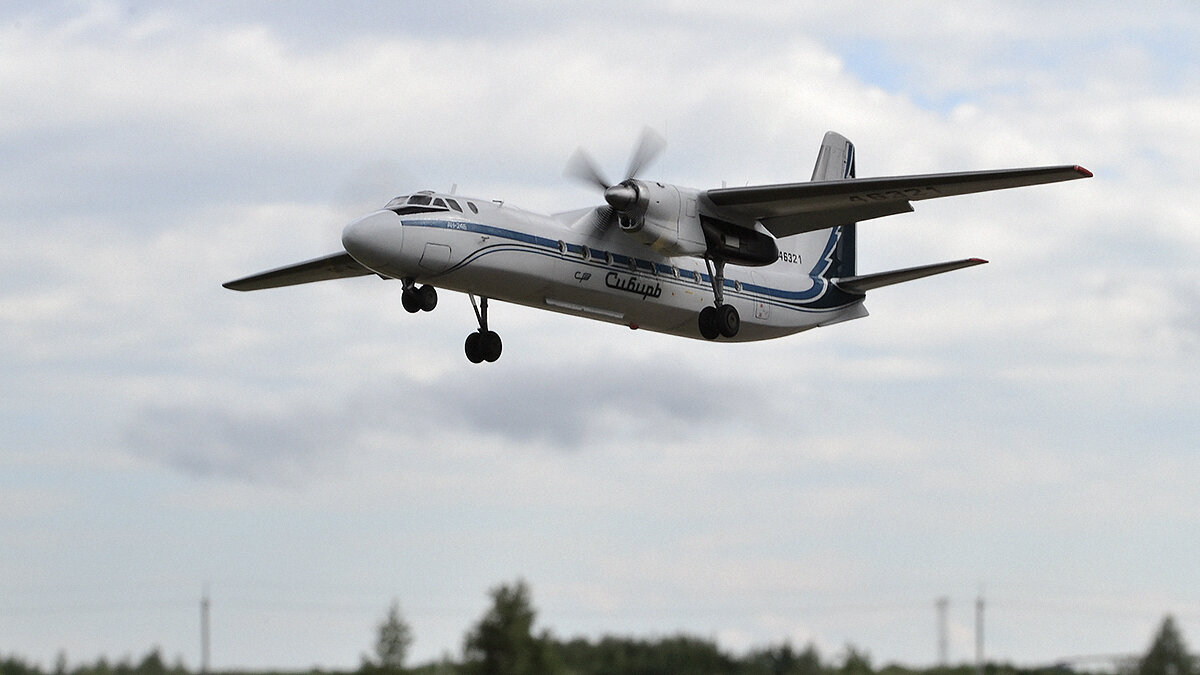

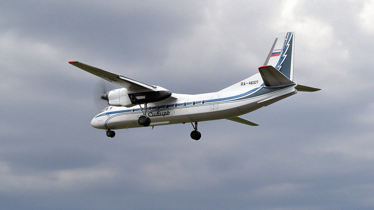

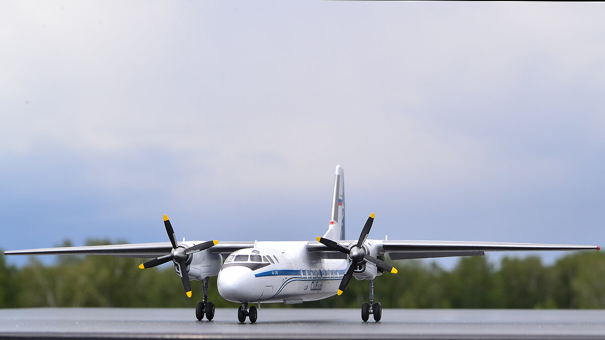

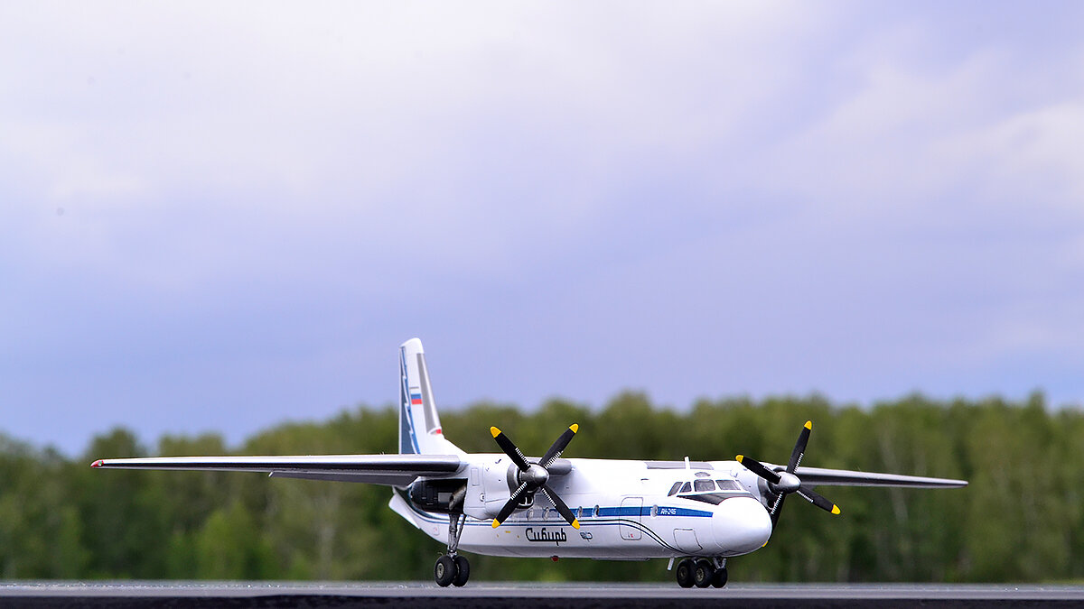

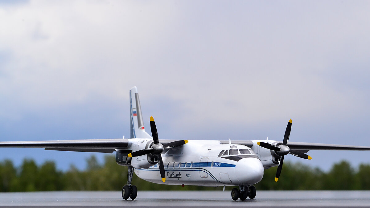

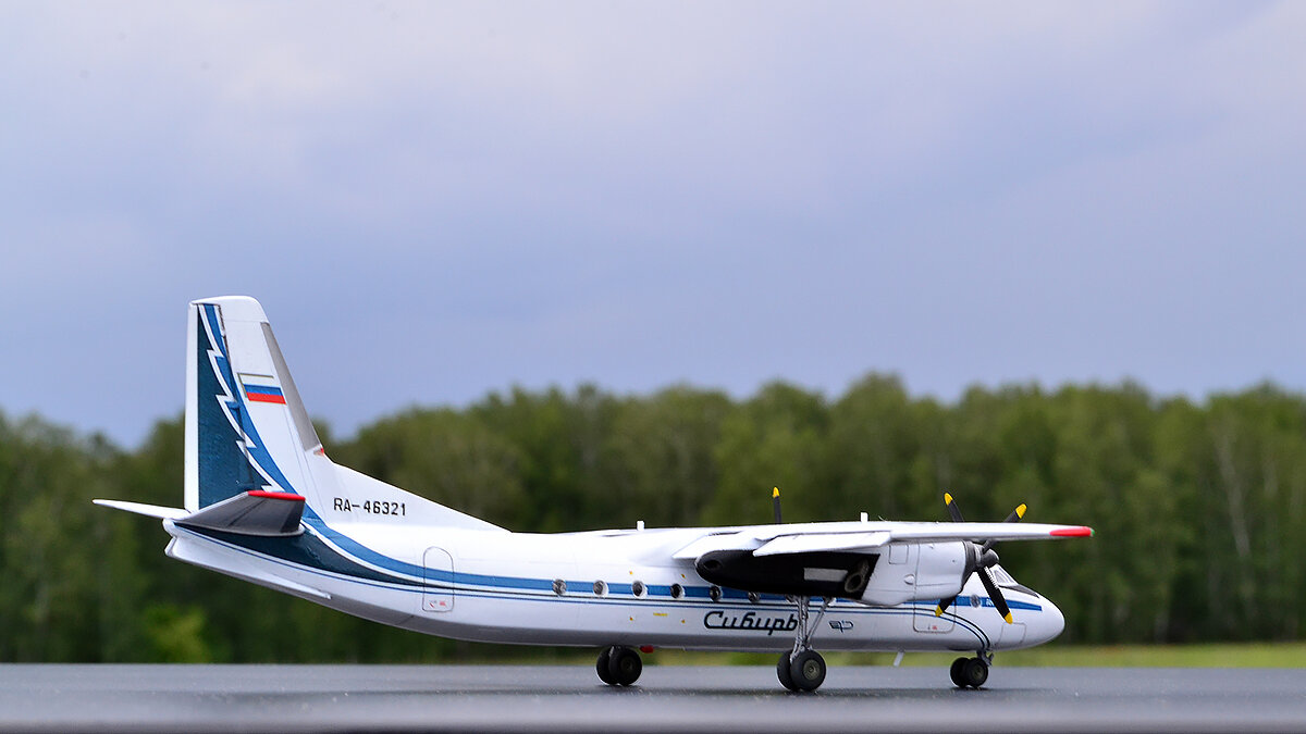

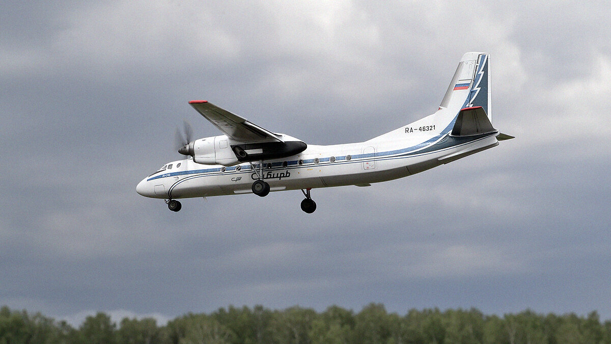

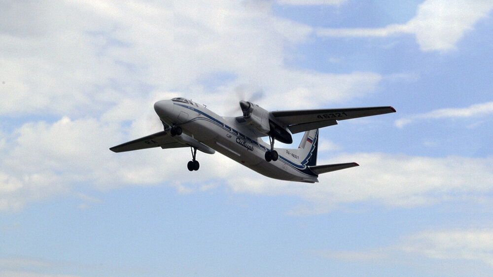

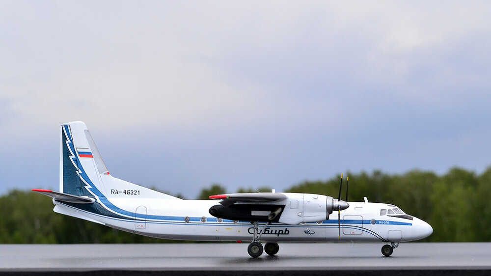

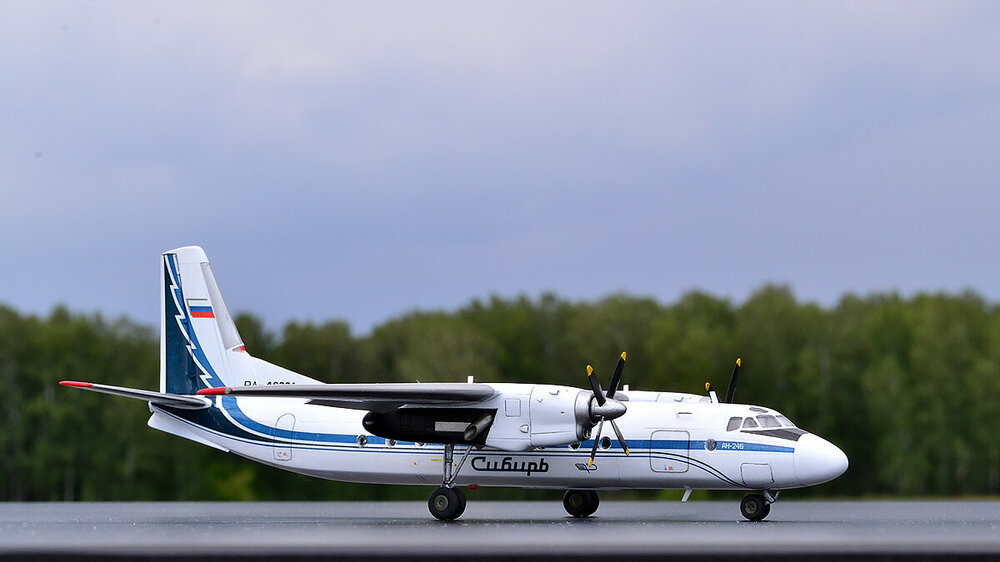

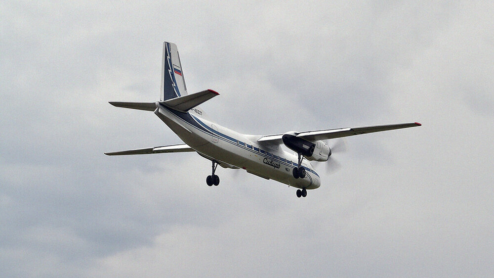

Популярный пост Intel_Rus Опубликовано 20 июля, 2022 Популярный пост Жалоба Поделиться Опубликовано 20 июля, 2022 (изменено) Категорически приветствую. Примерно раз в год на меня нападает непреодолимое желание построить что-нибудь этакое. Ну, то есть не просто искоробку. Вот примерно так и родилась идея построить эту модель, максимально приведя её в соответствие реальному самолёту, потому что то, что лежит в коробке Восточного Экспресса с надписью "Ан-24" вообще мало напоминает Ан-24. Итак, собственно, список доработок: -двигатели - смола GA-Resin -винты - смола GA-Resin -колёса - смола GA-resin -носовая часть фюзеляжа - Ан-26 от ВЭ -маски на лобовик - отмасштабированные до 110% KV-models -выхлопные патрубки - ватная палочка -гидравлика на стойках - тянутый литник -антеннки, ППД - листовой пластик -отрезаны и выпущены закрылки -БАНО, маячки - прозрачная эпоксидка -декаль - Revaro Ну а в остальном, всё довольно стандартно. Тамией и Ганзой окрашено, смывкой и тенями слегка оттонировано, с горем пополам на природе отснято. Самый главный вывод всей строки: любой клей для имитации иллюминаторов - халтура, впредь буду ставить и полировать родные стекляшки. Приятного просмотра. Изменено 20 июля, 2022 пользователем Intel_Rus 8 11 Ссылка на комментарий Поделиться на другие сайты Поделиться

Atlant Опубликовано 20 июля, 2022 Жалоба Поделиться Опубликовано 20 июля, 2022 Серёжа, нехорошо это - в ветке с фотографиями модели выкладывать фотографии реального самолета Отлично выглядит, молодец! 1 Ссылка на комментарий Поделиться на другие сайты Поделиться
