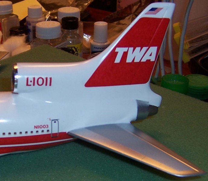

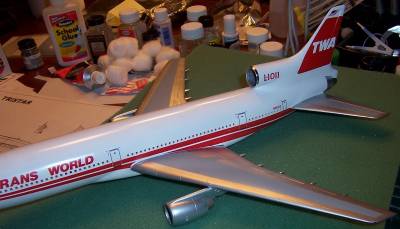

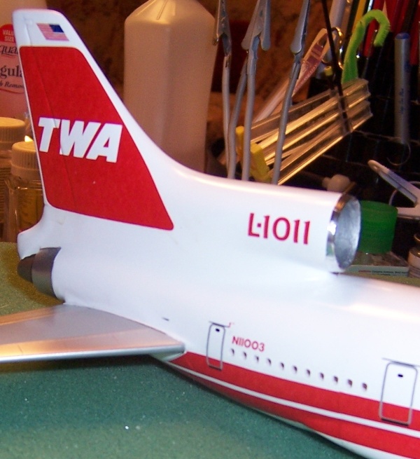

Atlant Опубликовано 17 июня, 2008 Автор Жалоба Поделиться Опубликовано 17 июня, 2008 Будут вам и двери, потому как их есть в Фиксовской декали! Вот как оно все смотрится, перенесеное на место. Скажу сразу-же, что-бы сберечь вам всем время - окна пока еще не трогал, буду их "стеклить" при помощи ПВА - "дешево и сердито" - мне нравится. s3060538.jpg s7402367.jpg s0550911.jpg s2756744.jpg s5316257.jpg Ссылка на комментарий Поделиться на другие сайты Поделиться

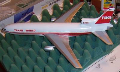

Kengooroo Опубликовано 17 июня, 2008 Жалоба Поделиться Опубликовано 17 июня, 2008 Выглядит просто потрясающе, но на будущее всё же сильно рекомендую использовать афтермаркетовские декали вообще (как гораздо более аккуратные) и "оконные" в частности - всё же на windshield-е чуть видны неровности окраски. Да и декальные окна с серебристыми окантовками выглядели бы, на мой взгляд, более масштабно и аккуратно. P.S. Залил на файлообменник книжку про Трайстар - enjoy! Ссылка на комментарий Поделиться на другие сайты Поделиться
All Опубликовано 17 июня, 2008 Жалоба Поделиться Опубликовано 17 июня, 2008 Все здорово! А что моторы не затемнили, слишком блестят, лопатки надо затемнить, да и кок там с лопатками, какой то, не правдоподобный помоему.... Хотя наверно, ничего сделать и нельзя... Ссылка на комментарий Поделиться на другие сайты Поделиться
Павел Опубликовано 17 июня, 2008 Жалоба Поделиться Опубликовано 17 июня, 2008 Мне очень нравится ! Молодец ! Слушай , а на стабилизаторах есть утяжины снизу , или мне показалось ? Что это за белая краска ? А лак ? Ссылка на комментарий Поделиться на другие сайты Поделиться

Atlant Опубликовано 17 июня, 2008 Автор Жалоба Поделиться Опубликовано 17 июня, 2008 Всем спасибо за отзывы! Отвечаю на вопросы по порядку... Kengooroo, Афтермаркетовские детали использую только если совершенно не нравится то что в коробке или переделываю модель как тип (например сделал из Танкера-заправщика VC-10 пассажирский вариант). Окна зашпаклевывать мне лень, поэтому вполне устраивают родные дырки. (ну нет у меня желания ловить миллиметры и их доли.. нету!) Эта книжка из серии AirlinerTech у меня лежит на столе рядом с моделью настоящая, бумажная - не понравилась она мне эта книжка, ожидал большего. All, С лопатками по форме там ничего не сделаешь - только менять или делать самому с нуля, поэтому оставил как есть. Насчет цвета - это да, надо будет что-то с этим сделать. Павел, Да, утяжины на нижней части стабилизаторов обнаружил сам после покраски, но они не настолько сильно выделяются на модели - на фотографии похоже их вспышка подсветила так, что они стали более заметными. Краска - аэрозольная Тамия серии TS - белый и Silver Leaf. Лака никакого на модели пока нету, это краска так блестит (правда для этого ее на до как шоколад в сникерсе - Тооолстым слоем). Позже покрою слоем Фьючуры. All, Да, осталось "поставить на ноги", ну а потом немного все-таки подшаманить по поводу всякой-разной мелочевки типа антенн все-таки хочу. На фотографиях четко видны 3 ножевые антенны снизу, одна сверху, и 4 черных прямоугольника (лючки? вентиляционные отверстия?) в задней части брюха, под стабилизаторами. Ну и может еще чуток "заляпаю" грязью - почти на всех фотографиях под рулем направления жуткие разводы коричневого цвета. Но насчет этого еще не уверен. Ссылка на комментарий Поделиться на другие сайты Поделиться
All Опубликовано 17 июня, 2008 Жалоба Поделиться Опубликовано 17 июня, 2008 На фото самого самолета (выше), заметил аэродинамический нож (гребень) у воздухазаборника второго двигателя и какой то гребень в передней части самолета, под передней дверью, они будет на моделе?! И вообще они были на всех 1011? Или только на поздних модификациях? (я с этим лайнером не знаком, поэтому и интересно!) Ссылка на комментарий Поделиться на другие сайты Поделиться
