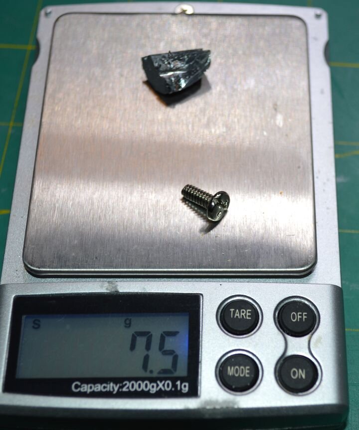

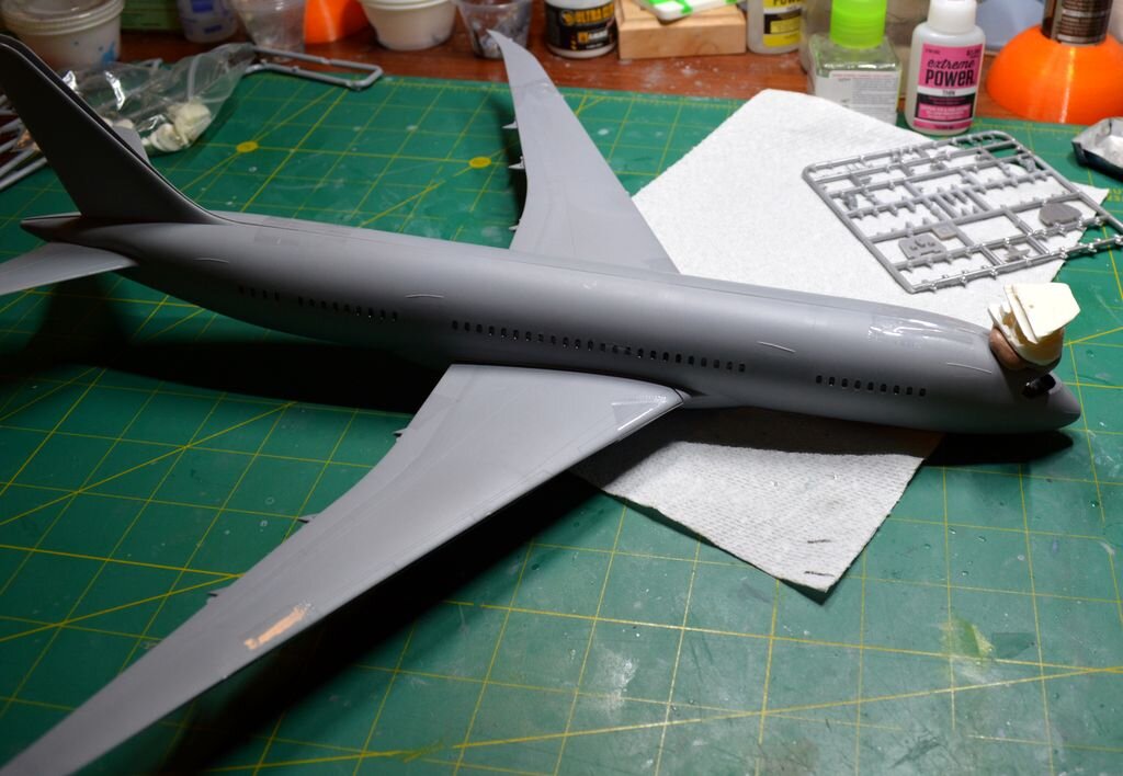

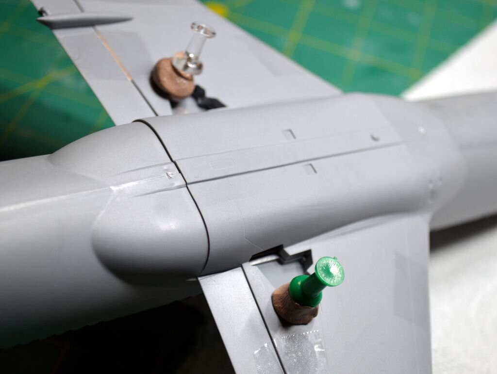

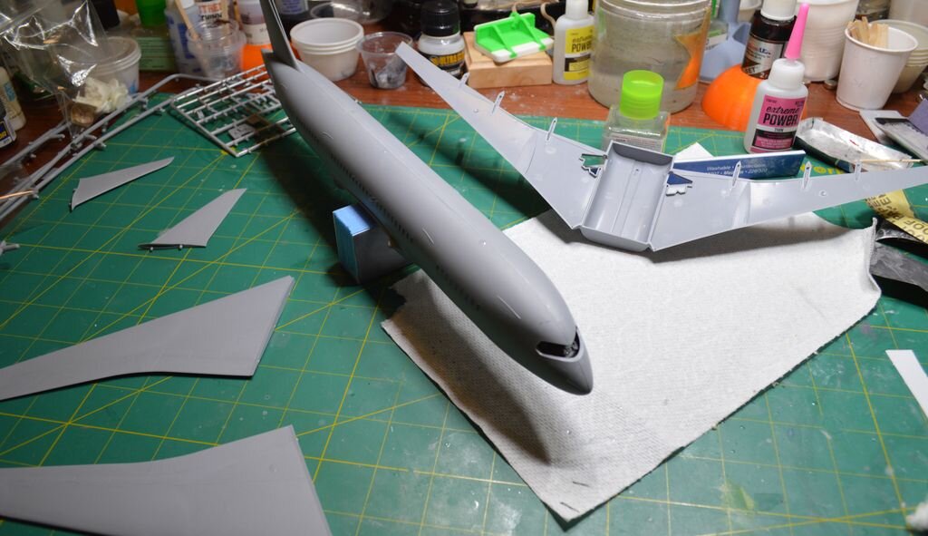

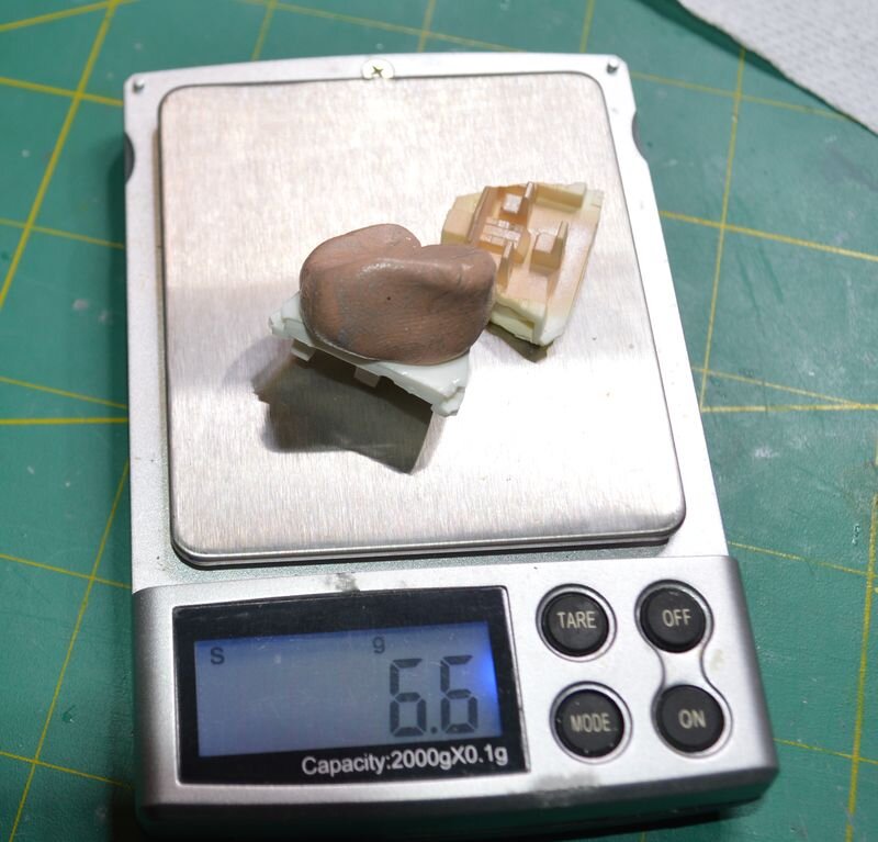

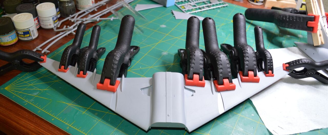

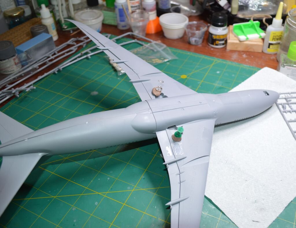

  2. Сегодня был довольно продуктивный день. Начал с того, что определил сколько груза надо увклеить в нос (сейчас разговор о -8). Делаю я это очень просто. Собираю модель на скотч (в данном случае двигатели чуть перед стойками шасси, ими можно пренебречь), то-есть собиарем фюзеляж, крыло и стабилизаторы, ой простите! Задние крылья! В места где будут стоять стойки шасси ставим канцелярские кнопки (я из прикрепляю при помощи Silly Putty - это аналог Blue Tack) Теперь ставим содель на эти "ножки" и видим что модель садится на хвост Загружаем нос чем попало пока нос не опустится на стол Взвешиваем "нагрузку" и подыскиваем груз чуть большего веса. В данном случае как видим - груз был 6,6 грамма, но вклеенный смоляной кокпит весил около полутора грамм, так что для модели -8 нужно около 8 грамм веса в нос. Груз вклеил и перед склейкой с крыльями решил убрать главные утяжины - на 4 из 6 обтекателях рельсов закрылков огромные ямы, на верхней поверхности крыла, на фюзеляже вдоль шва. Наверняка что-то пропустил, что-то не заметил, так что работа еще будет. Крыло склеилось неплохо Хвост надеюсь будет прямым Работа идёт!

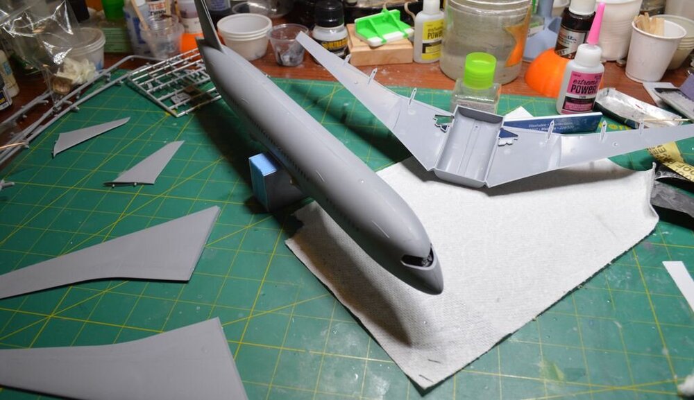

  14. Андрей, спасибо! Я тут немного пластик руками помял - гораздо лучше стало. На ночь положу под пресс, пусть правится. На удивление себе обнаружил что при таком очень даже неплохом качестве модели кабины пилотов нету. Вообще ничего нету. И это при прозрачных-то окошках пассажирского салона, когда все будет просвечивать насквозь.. На такое я пойти не могу, и хотел уж было чего-то с ам городить, как вдруг вспомнил что лет эдак много назад кое-кто (не будем показывать пальцАми, но это был @djmard ) презентовал мне парочку смоляных кокпитов, с какой-то модели скопированных. Не мудрствуя лукаво примерял - подходит! Покрасил грубо кистью серой краской, сляпал какое-то подобие стенки - готово! Да, знаю, что в 787ом нету третьего сиденья посредине, но будем считать что там будет сидеть проверяющий пилот. Пусть просохнет все хорошенько перед склейкой половинок фюзеляжа. Да, еще вклеил все окошки, потому как в декали окна нарисованы, поэтому в данном варианте окна будут зашпаклеваны и закрашены, ибо гарантированно попасть декальными окнами в дырки на фюзеляже будет невозможно. Окошки чуток торчат, так что можно будет относительно легко их заполировать вровень с фюзеляжем.

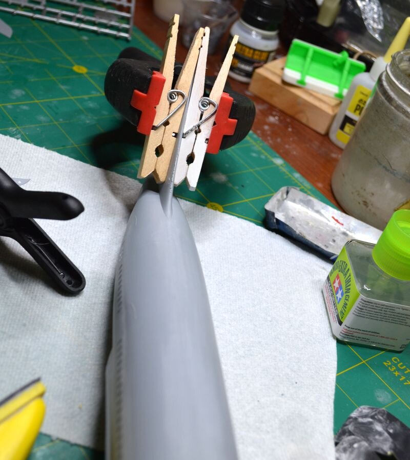

  16. А то! Как матерый RC моделист по секрету скажу -любой биплан -кукурузник! Киль лучше выровнить до приклейки чисто механически, иначе могут быть моменты... Я на своем правил до склеивания двух половинок.
  17. Лёня, я б положил бы эти 5 грамм. Для страховки. Носом клевать не будет, а на хвост может и сесть. А киль, ну что киль? Просто приклеить эти две половинки и выставить в правильное положение - пусть сохнет.

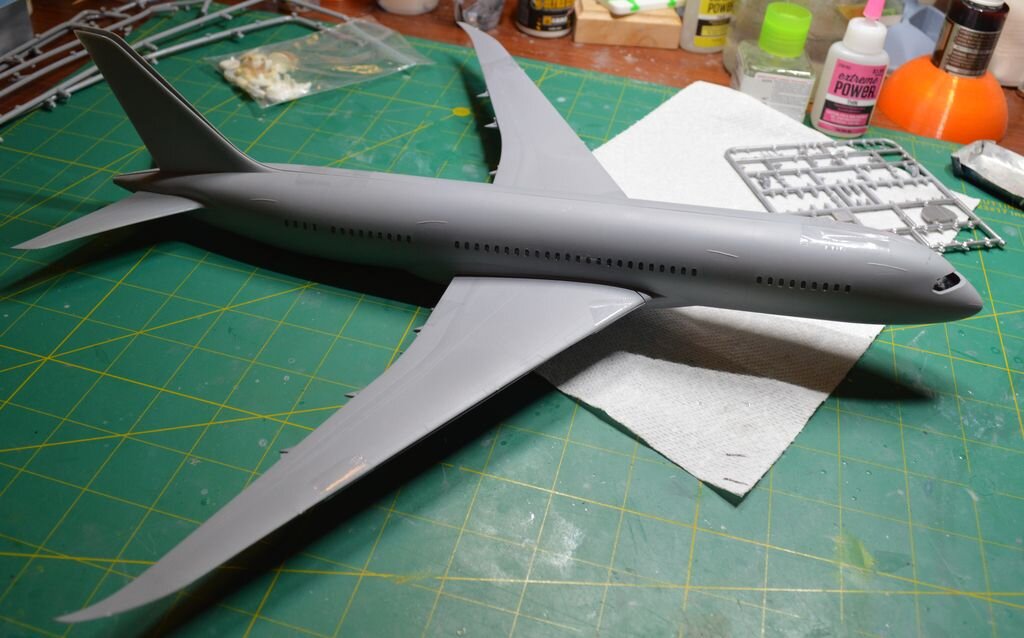

  18. Не ожидал такой вот "сюрприз". Как лечить? Горячей водой? Ну и куда-же без утяжин-то? Хорошо хоть расшивки на самолете мало - восстанавливать в данном месте не надо Кстати, вопрос к собиравшим эти модели. На вариант -9 в инструкции указано положить в нос вес в 5 грамм. В инструкции на -8 про груз не сказано ничего. Так и есть?
