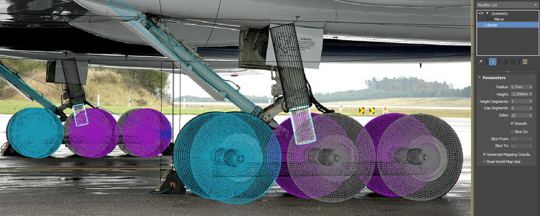

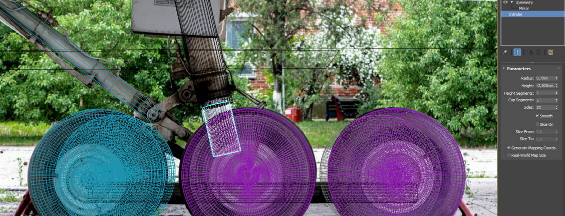

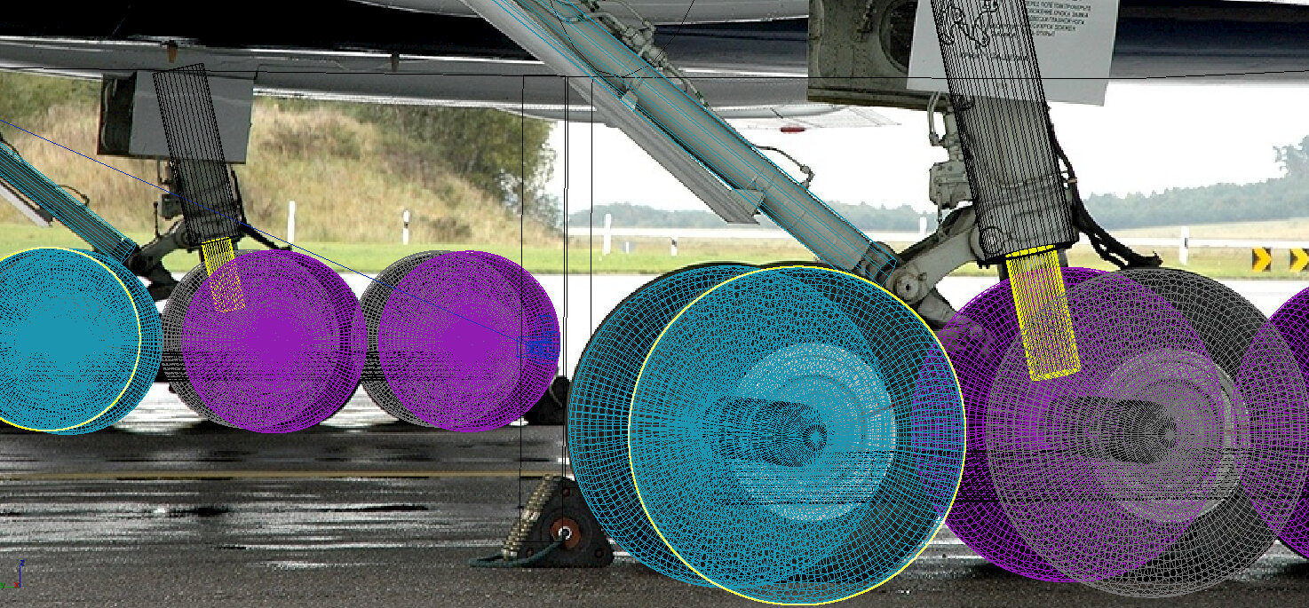

А Звезда как Звезда. Решил глянуть, что там с шасси. Полностью в не обжатом даны положении, длинные что пипец. Но это известно. Ещё и сам шток получается 1.4мм в диаметре. У Звезды - 1мм. Верхний 1,9мм. Звезда - 1,4). Для сравнения по нижнему. Звездинский.
