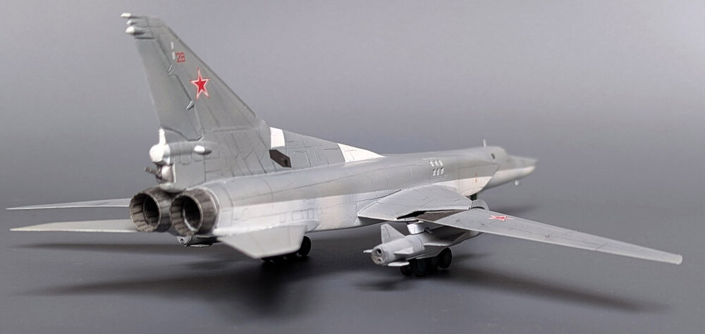

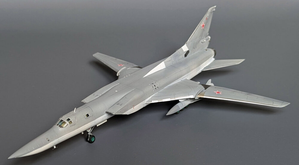

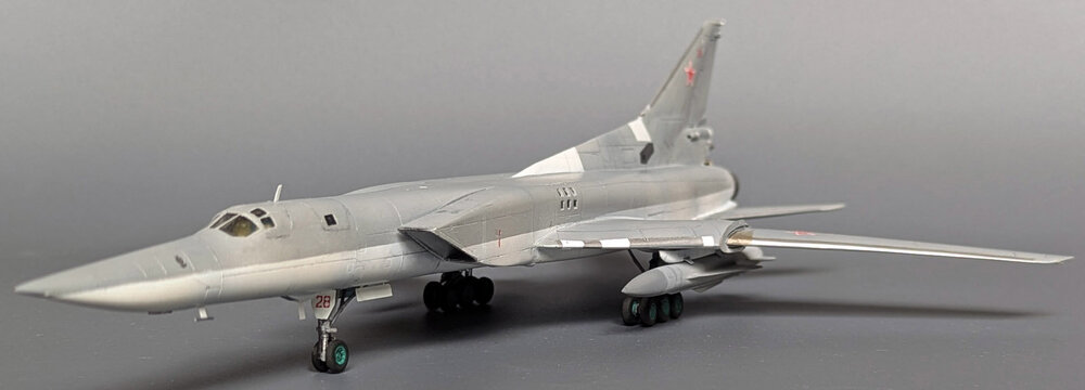

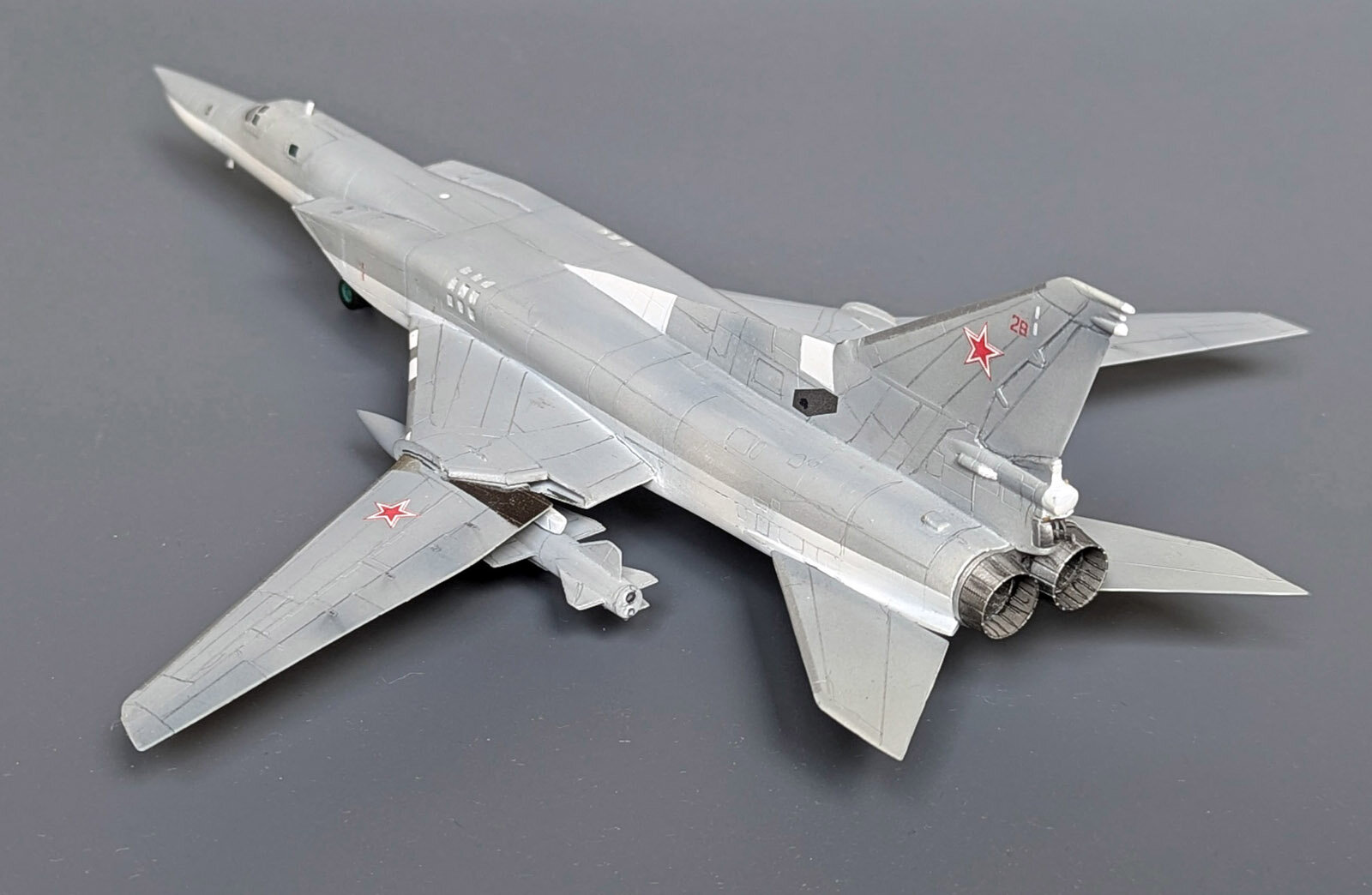

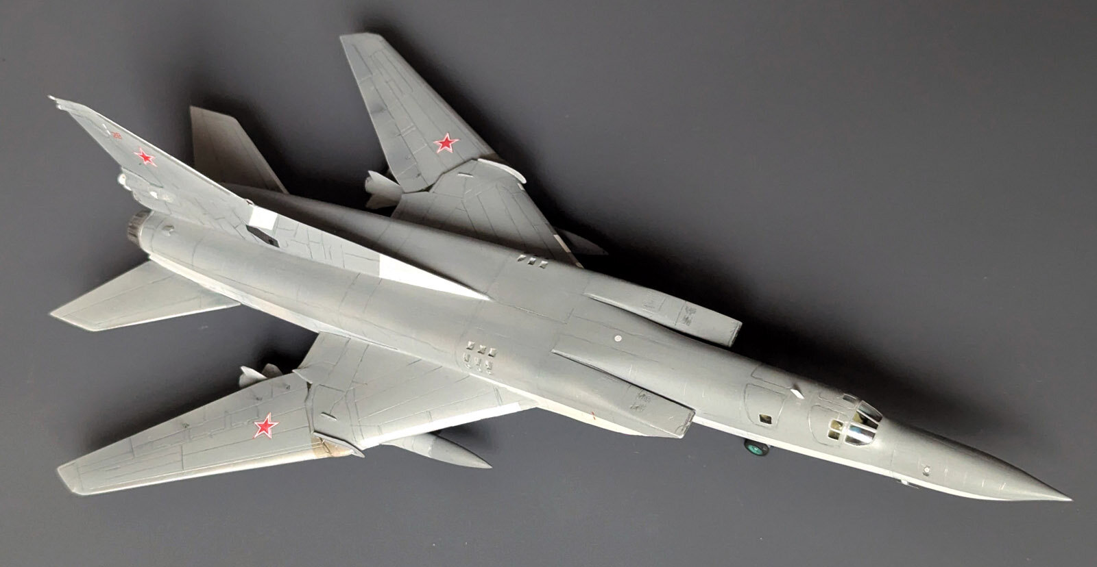

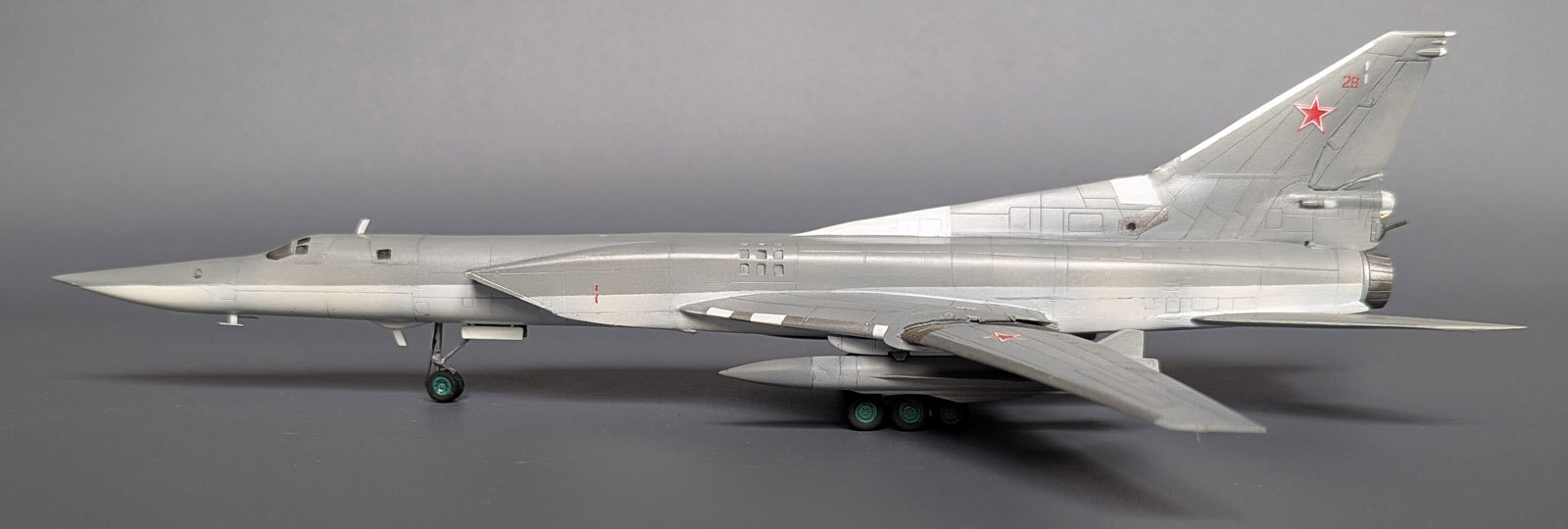

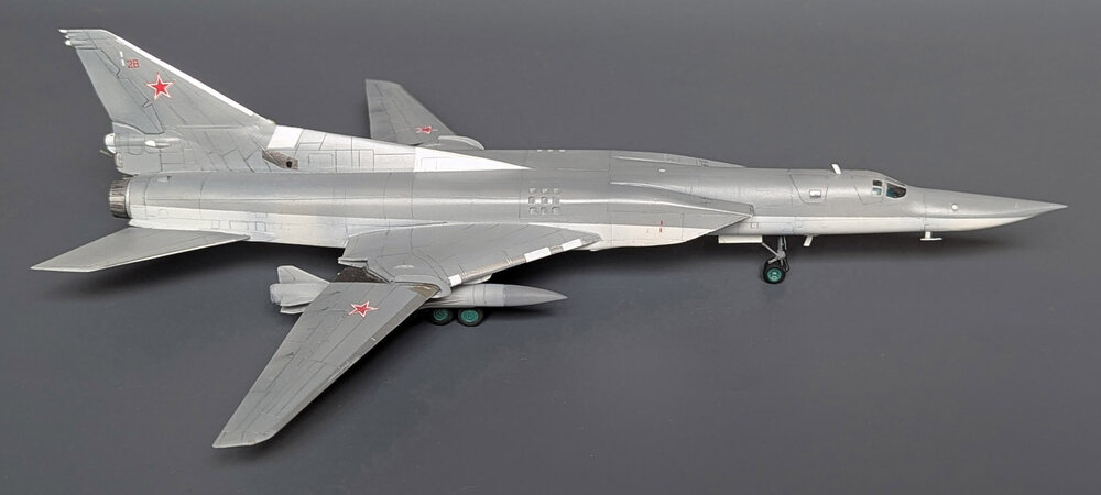

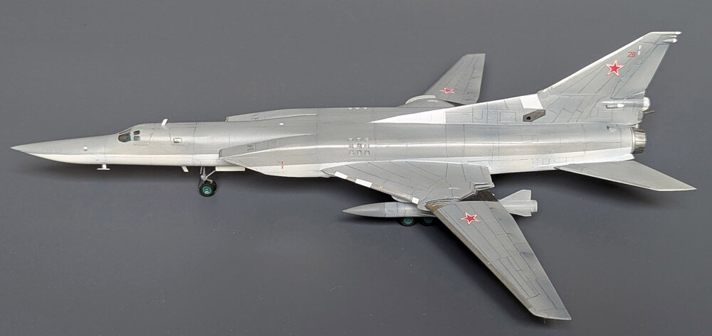

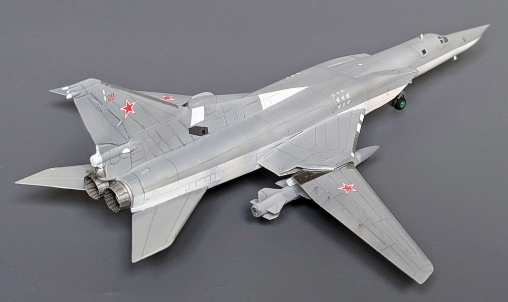

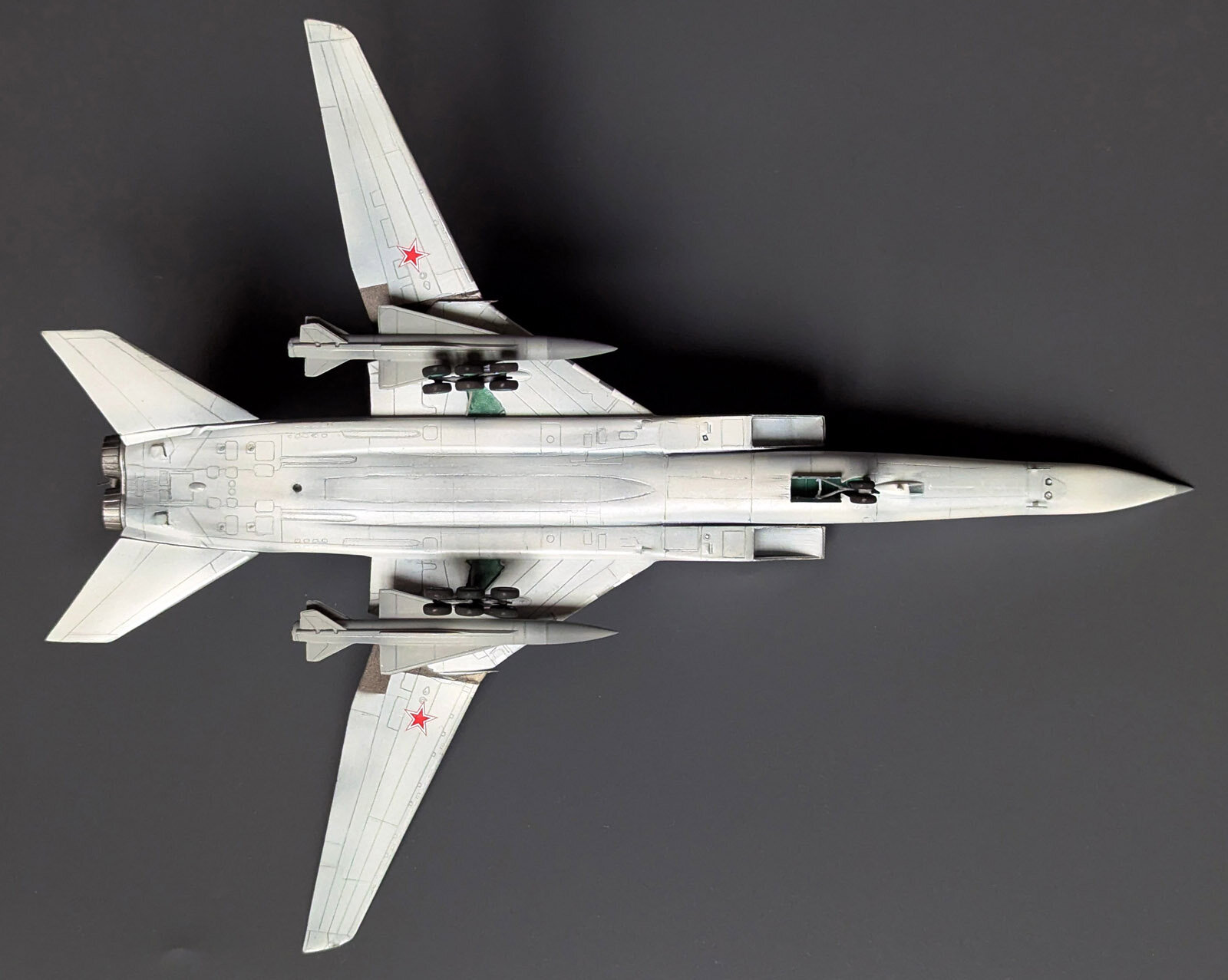

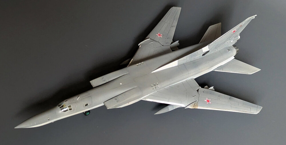

  14. Здравствуйте, уважаемые коллеги! Ту-22М3 - дальний бомбардировщик, потенциальный носитель ядерных и не только гостинцев вероятным партнерам. Мне хотелось бы собрать ряд наших и не только дальних бомбардировщиков, интересна мне эта тема тоже. В масштабе 1/144 они получаются компактными и легко помещаются на полку. Набор от Восточного Экспресса поначалу мне показался легким, но при сборке все стало на свои места, ЛНД, как ЛНД. Нужно поработать. Из доработок: - Сделал воздухозаборник в основании киля; - Прорезал воздухозаборники по бокам; - Прорезал отверстия в воздухозаборниках по корпусу. Грунт - Тамия, Покраска, лак - Мотип. Борт далал абстрактный, без привязки к чему либо конкретному. Надеюсь, модель вам понравится.
