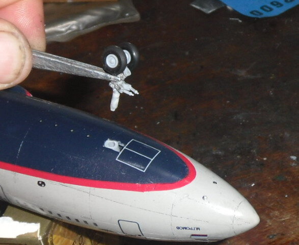

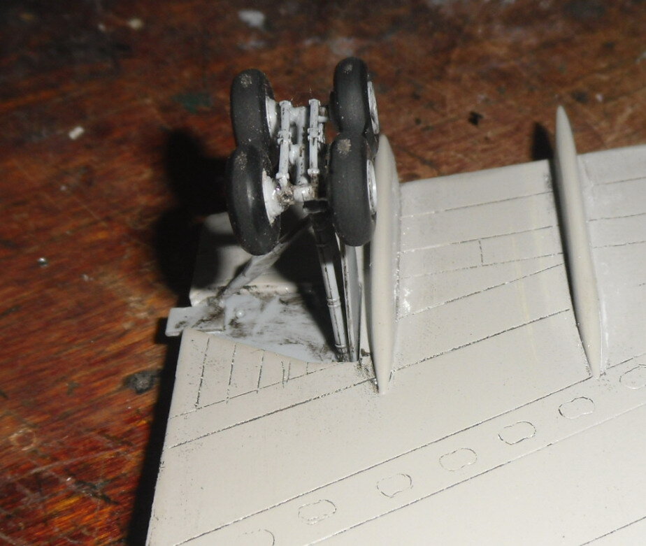

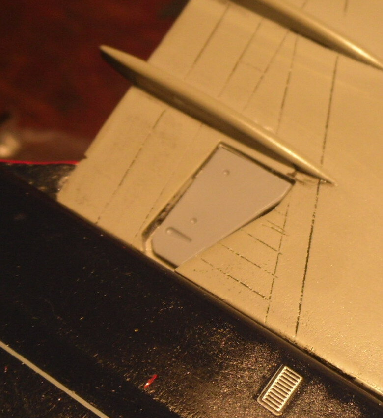

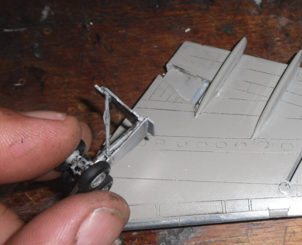

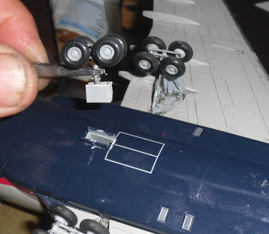

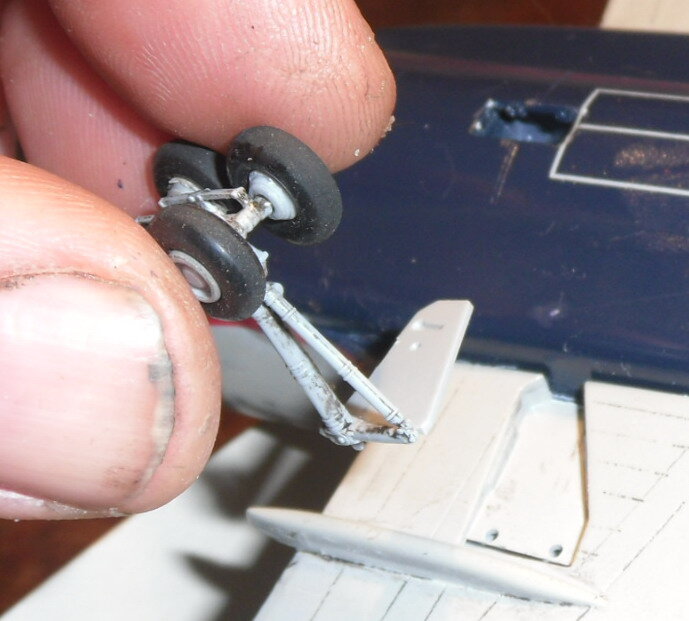

    За шасси пару слов. Удалось придумать полностью съемные стойки шасси. Если с фюзеляжными особых проблем не было и не намечалось, то с крыльевыми все же были варианты и очень скоропостижное решение этой проблемы. Носовая стойка. Она как на RC моделях вставляется в свой втулка, где имеет возможность поворачиваться. Разница в том, что нам это не надо, в стопорах так же нет никакой необходимости, небольшое трение держит стойку от выпадания. Торец втулки будет подкрашен, створки так же будут приведены в чувство и приклеены на фюзеляж. Центральная стойка. С ней немного сложнее, хотя принцип тот же, что и с передней. Фиксироваться будет полоской поролона или пористого уплотнителя по принципу лишь бы не выпадала. А вот теперь перейдем к самому интересному - стойкам на крыльях. На фото выше видно 1 стойку на своем месте. Идея пришла когда я крутил в руках створку ниши шасси на крыле и уронил его туда. Ну и все, попали яйца в пилораму. Идея пришла моментально. Так как у нас есть еще такие створки от Ил-86, они и пошли в расход. Приклеиваем створку к стройке шасси. Потом подкос и непосредственно створку и еще 2 маленькие детальки, которые будут удерживать стойку на своем месте. В нише прорезаем щель, куда будем вставлять выступающий фиксатор, а в фюзеляже прорезаем отверстие куда будет вставляться ответная часть Стойки на месте. Стоят мертво, не хуже вклеенных. Пробуем поставить самолет на колеса. У нас даже получается Скоро уже)
