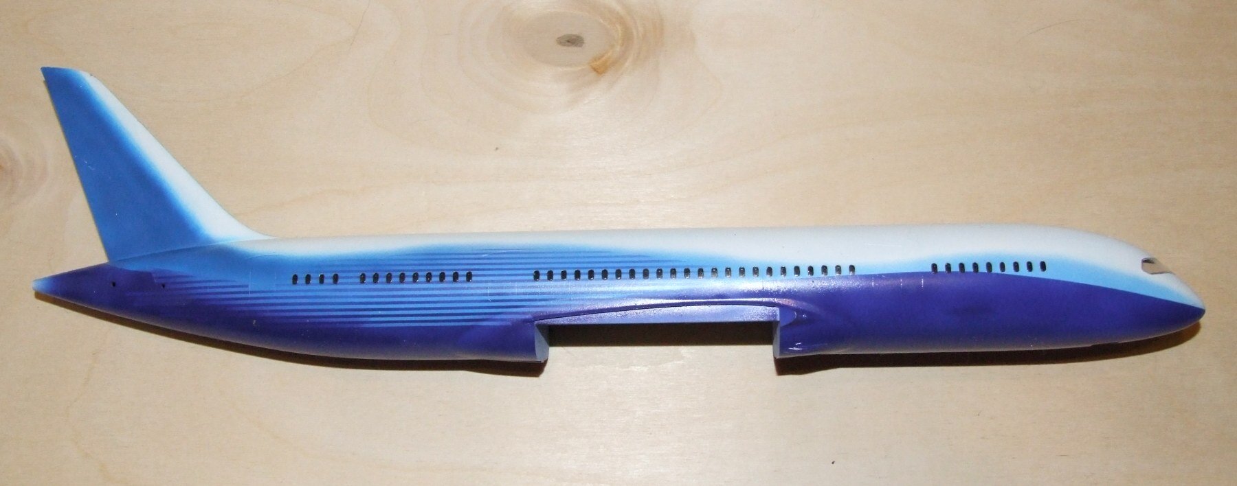

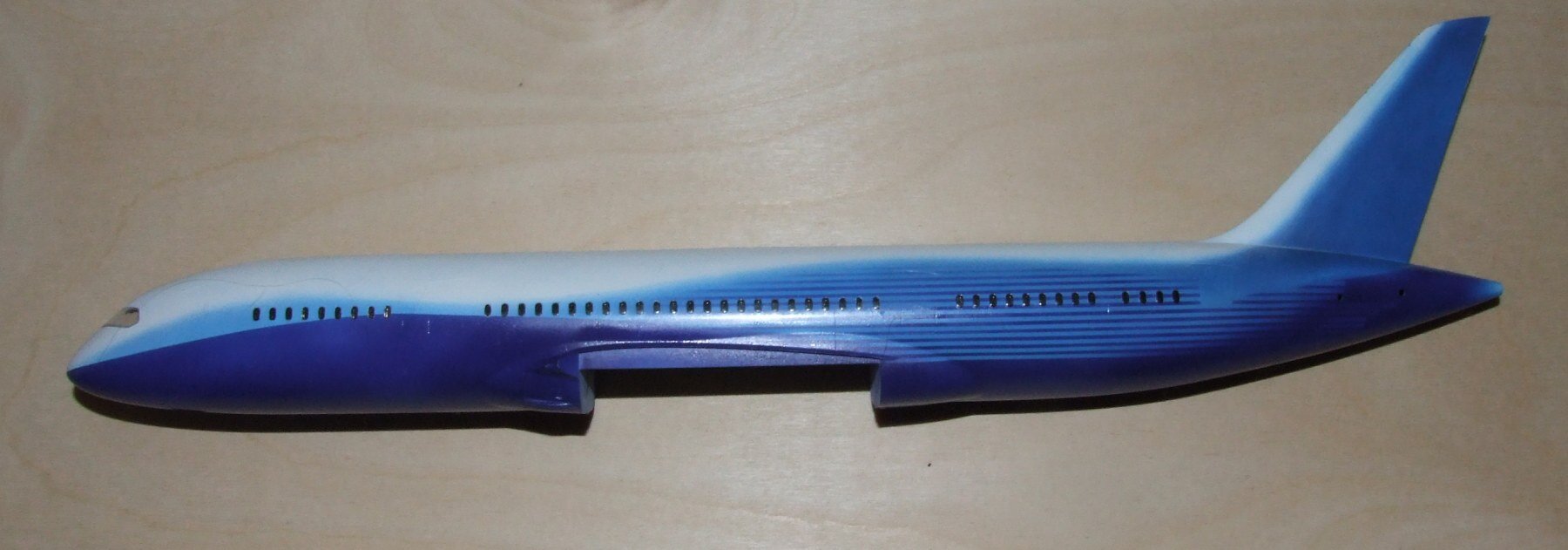

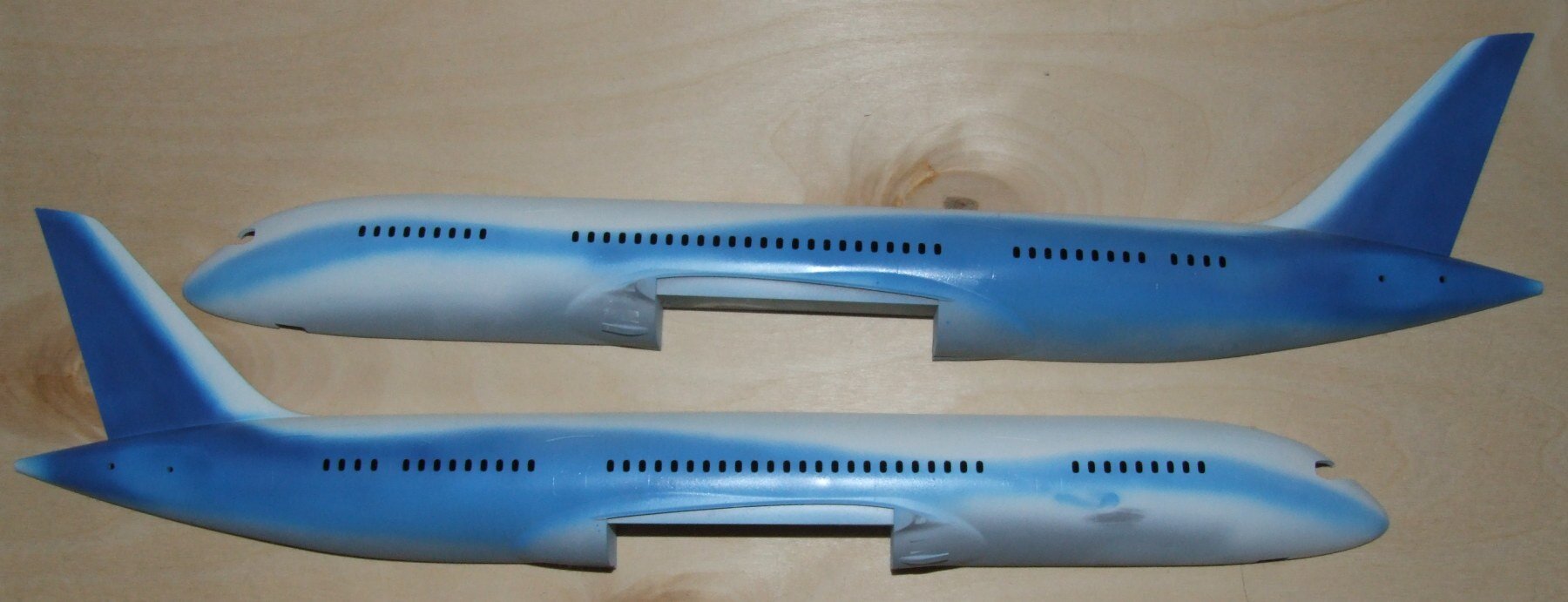

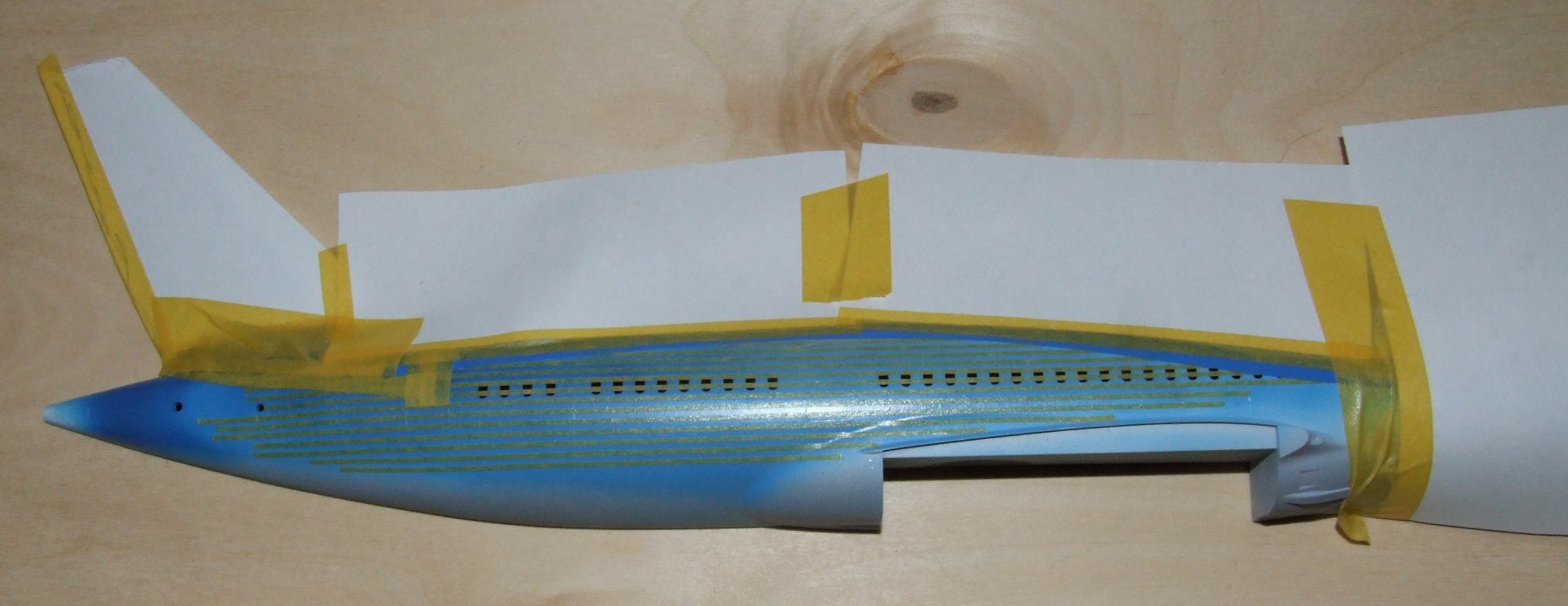

    Я закрывал только области, а размытую границу "рисовал" аэрогрфом вручную, с минимальной подачей. Там плавные переходы и по полоскам, с переходами из голубого в синий и темно-синий.

    Очень круто!!! Как то видел видео покраски в такую ливрею, вроде тоже дрим, там применялся двусторонний скотч и тонкий картон чтобы сделать плавный градиент, впечатлило. Из картона вырезались выкройки и лепились на двусторонний скотч с небольшим отступом, получалось одинаковое расстояние от картона до окрашиваемой поверхности. Ну а далее дело техники. К хвосту белая разделительная линия идёт на расширение, поэтому хвостовую часть решил отдельно красить. Сложно такие маски вырезать. Интересная штука произошла при задувке читлайна. Нанёс три тонких слоя и посмотрев на киль, опечалился. Киль казался гораздо темнее. Надувать ещё стои, получатся бардюры. Вообщем решил не надувать, подумал, пусть оттенок будет светлее но зато без бардюров. И вот произошло чудо. В процессе размаскировки краска стала подсыхать и цвет красного стал темнеть прямо на глазах и сравнялся с килём. Вот это было действительно круто!

    Помню, когда в 2010 году красил Boeing 787 для рецензии (в январские каникулы, как помню), чуть не свихнулся))) Декали такой не было, а только изогнутая полоска на фюзеляж, вот и захотелось повыпендриваться))
