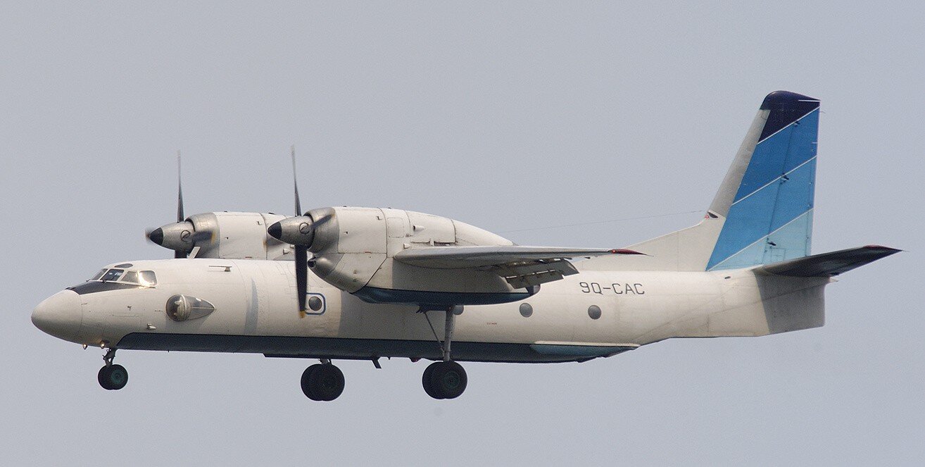

Определенно нет. Видно, что у Ан-32 размер аварийного люка по вертикали меньше, чем у Ан-24, просто при окраске использовали стандартные шаблоны Ан-24 или Ан-26
Оптический обман.
Хотя тут Ан-32, но контур аварийной двери не совпадает с линией расшивки. Это, наверное, исключение из правил.
