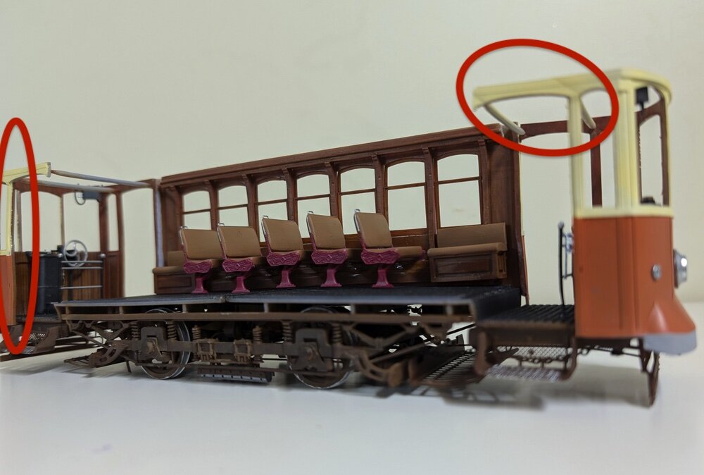

а где здесь видны вертикальные стены ?
Ходовая как настоящая. Кресла - супер. А вот вертикальные стены надо как-то рихтовать, штукатурить что-ли.
Шнур под потолком - это не чтобы держаться за него, а чтобы позвонить в звоночек водителю - попросить об остановке. горизонтальные распорки над кабинами будут удалены - они пока удерживают стенки от расползания. Ожидаю скорой доставки резака чтобы поручить ему вырезание 54 стекол.

спасибо за комплимент, но увы это сплошная халтура. Вдобавок большие плоскости не отпечатались идеально ровно, а потом еще и погнулись при просушке - посмотрите какой там кривой пол ! Ну да ладно, сделает честь не музею, а моей полке в гостинной, рядом с трамваями от МиниАрт. Последние конечно ровнее, но проработка деталей на моем пожалуй даже лучше.
акая проработка и исполнение модели сделали бы честь любому музею городского транспорта. Работа профессиональная. "Главный рычаг" называется рукояткой контроллера (ну или просто контроллер)

Пульт управления, в данном случае - не активный (нет главного рычага - он на другом пульте) Небольшой заборчик на который вешается сидение водителя
