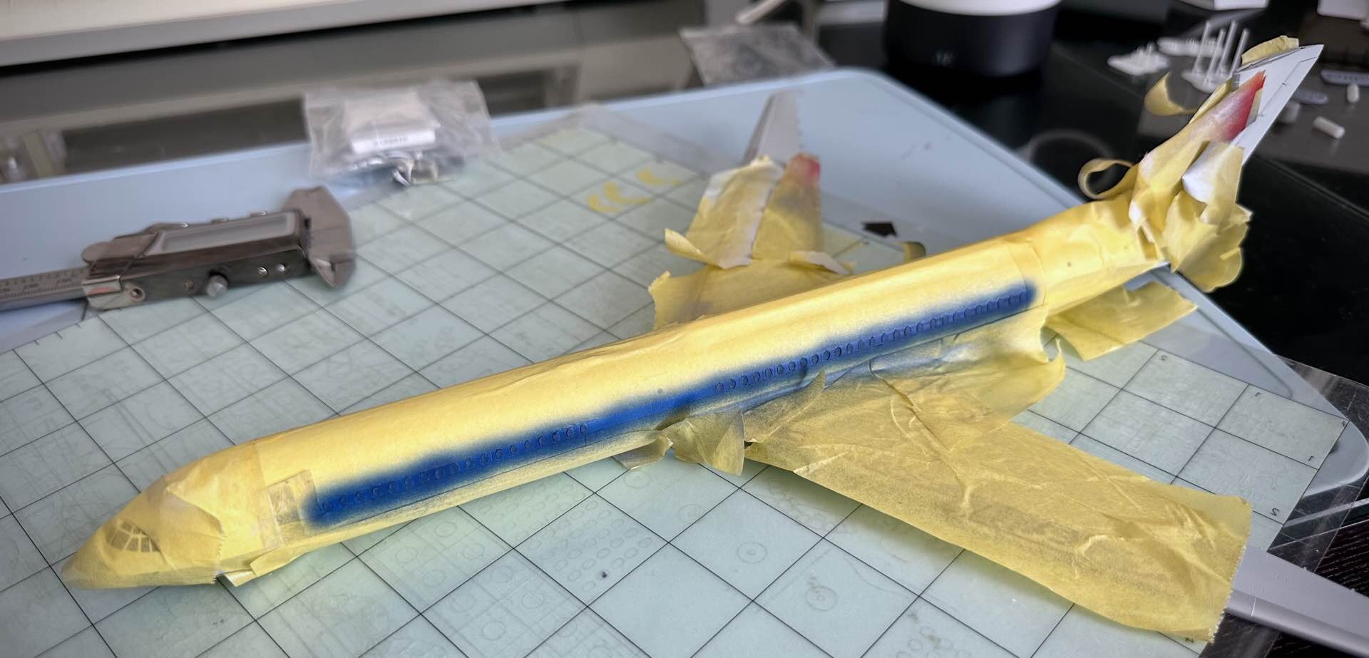

  2. djmard
    Горбачёвский ИЛ-62М
    Забыл прокрасить полоску читлайна. Ходят слухи, что родная декаль не совсем бьёт окошки. Пришлось опять накласть 90 масок на иллюминаторы...
  3. Накладки усиления сделаны неправильно. со временем они потянут шов вовнутрь и по шву появиться провал. При таких трепанациях в франкенштейнах надо делать полноценные лонжероны и шпангоуты с полками по швам. В своё время делал так с Ми-8 от звезды и он превратился в "колбаску" перетянутую шпагатом. К сожалению фото предоставить не могу, но поверьте наслово. Просто работа громадная и пойдёт насмарку.
  4. Я ничего не понял
  5. Интересная связка Макса и Рино.
  6. Фюзеляж зашпаклеван Внутри все стыки усилены накладками. А то что-то мне не очень нравится прочность клеевых швов. Хвост сделан из хвоста от 204 и руддера от 737. Только так удалось вписать его в теоретический контур.
  7. Дмитрий, спасибо за совет. Сейчас жду пока придет обычная декаль, потом буду смотреть нужна-ли будет сухая декаль вообще.
