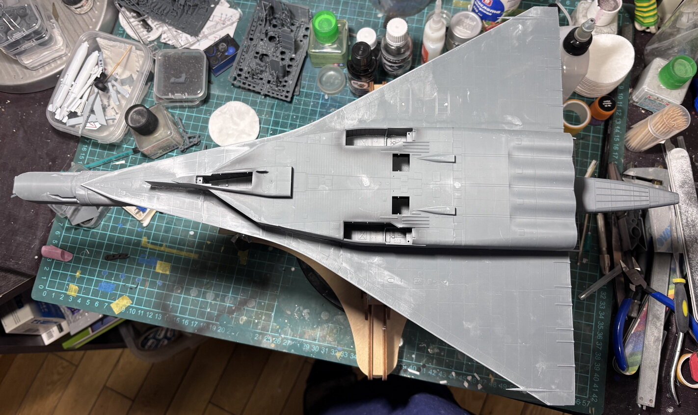

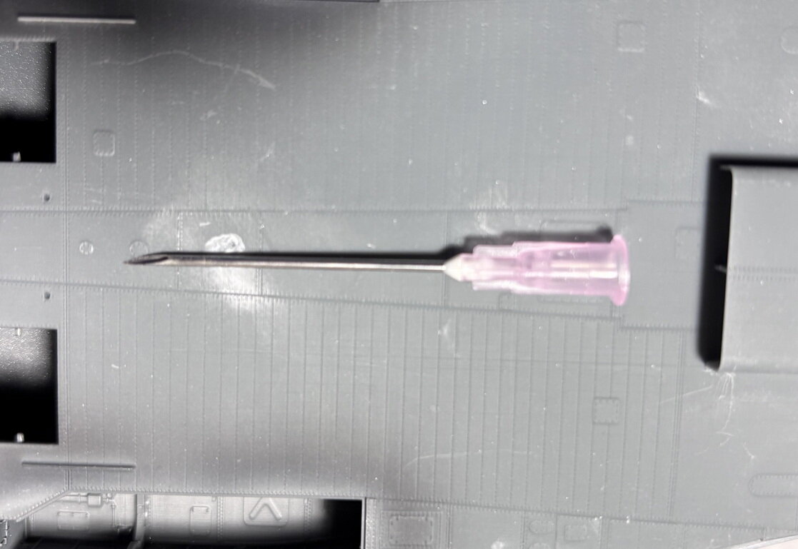

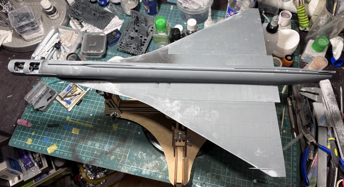

Двигаюсь дальше. Склеил все большие подсборки. Крылья крепил на штифтах. Арма предложила для этого инъекционные иглы 0,6. Мне это показалось ну очень не серьёзным. Заменил на иглы 1,2. И для этого рассверлил отверстия под штифты под новый диаметр. Пишу эту элементарщину с одной целю. Во время сверления полукрыльев обнаружил, что внутри там есть какая-то силовая структура, т.е. оно частично полое. Сверло и провалилось, чуть обшивку не пропорол сверлом. Так что аккуратнее. Хоть Арма и обещала чудес со стыковкой, ничего у них не получилось. И без шпаклевки не обойтись. Проблема только в том, как сохранить расшивку и клепку в проблемных местах. И теперь придется разобрать на столе. Не помещается он в этом бардаке.

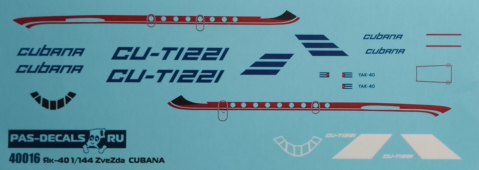

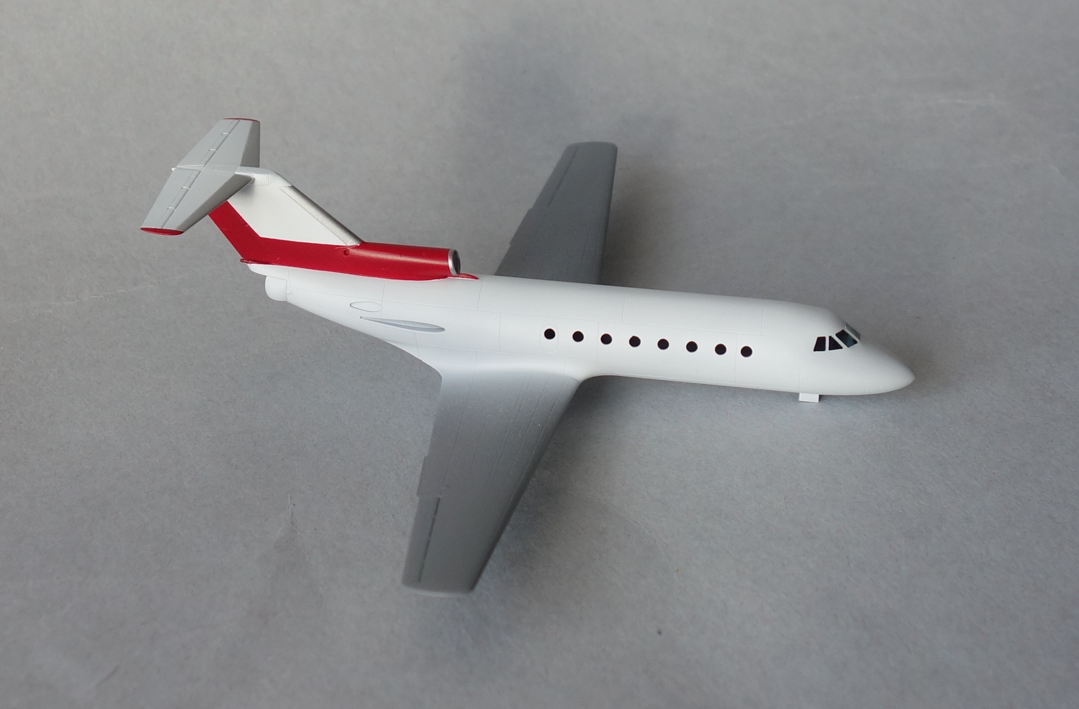

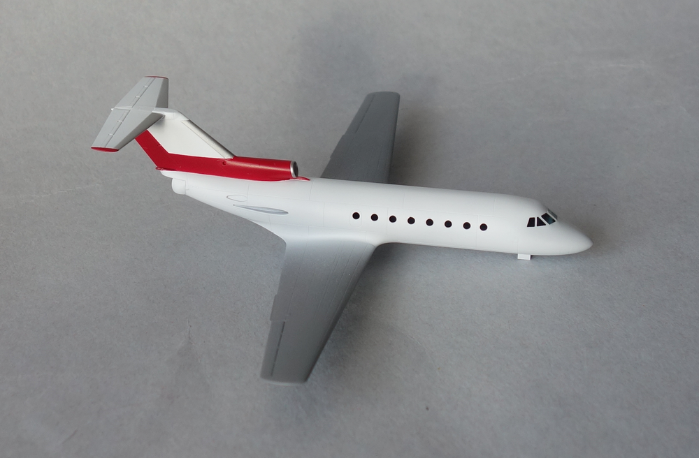

Покрасил хвостик. Есть косяки в виде недокрасов под движком, причём с обеих сторон, но не критично. Поправлю. Вот такая декалька. Кроме читлайна всё понравилось, поэтому читнайн буду накрашивать. Пару фоток для сравнения читлайна. Думаю основная причина несоответствий, то что читлайн в декали получился шире, так как границы велись по внешним границам оконных окантовок, (по моему эти оконные окантовки вообще лишние) поэтому и верхушки дверей получились маленькие и зазор между читлайном и тонкой красной линией так же маловат.
