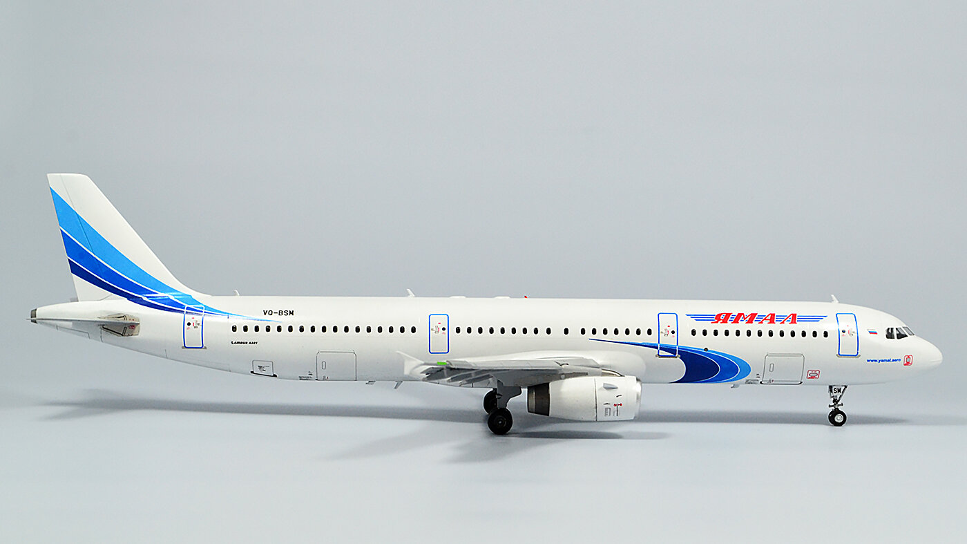

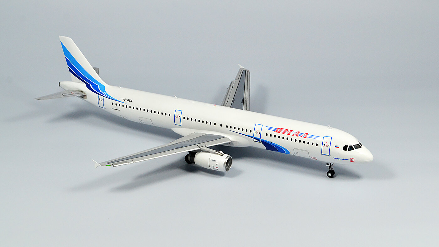

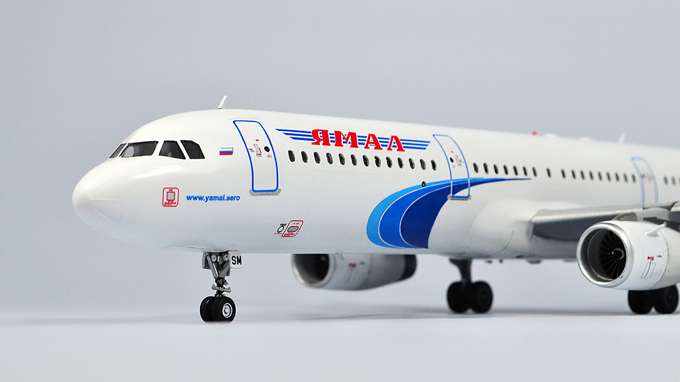

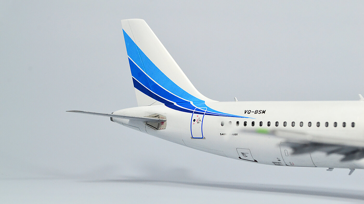

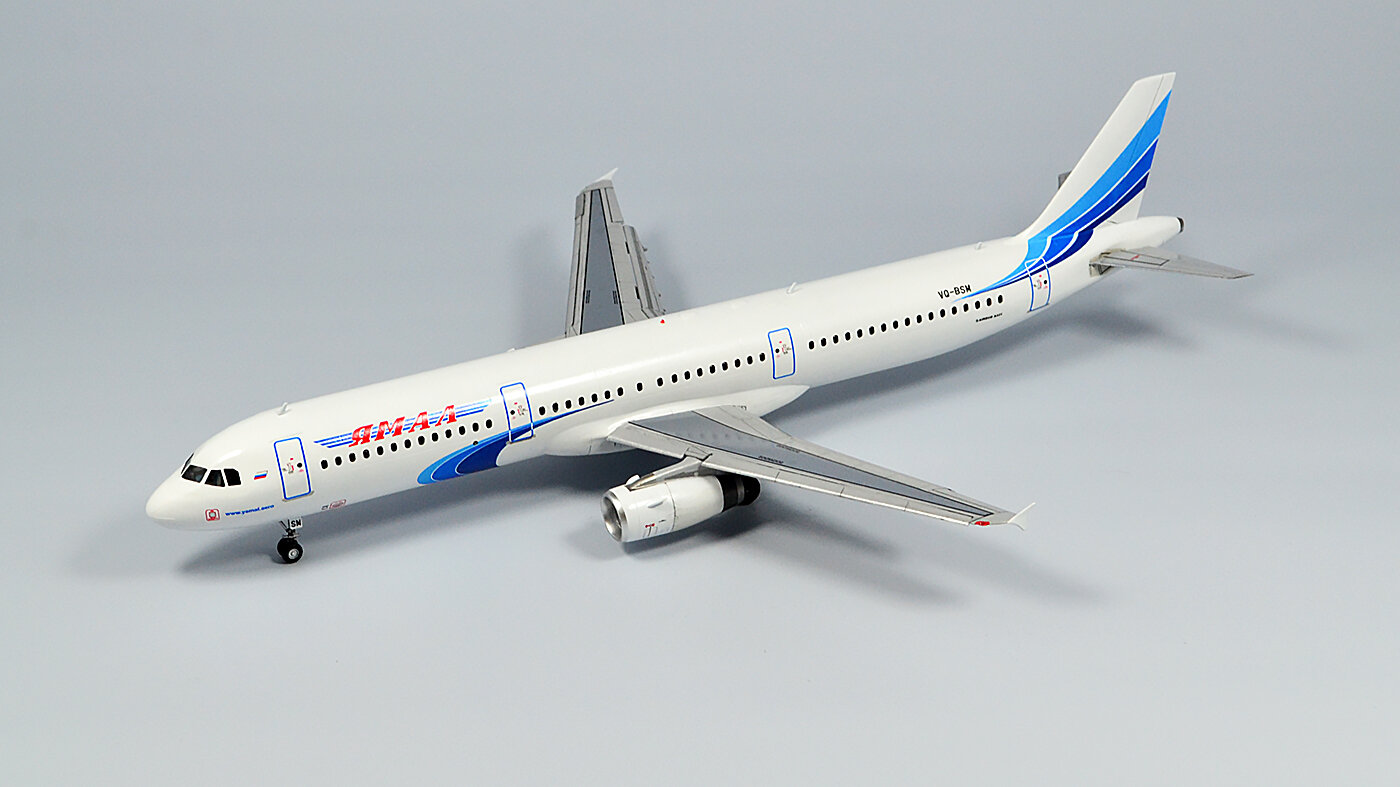

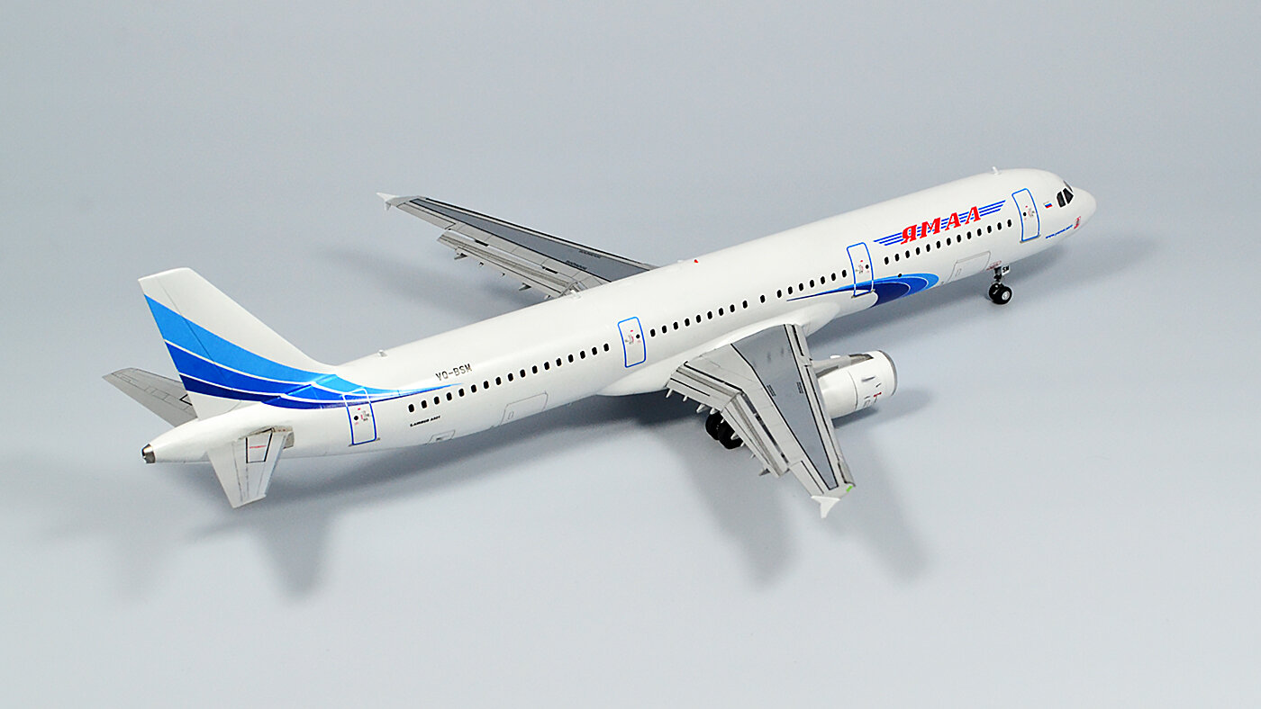

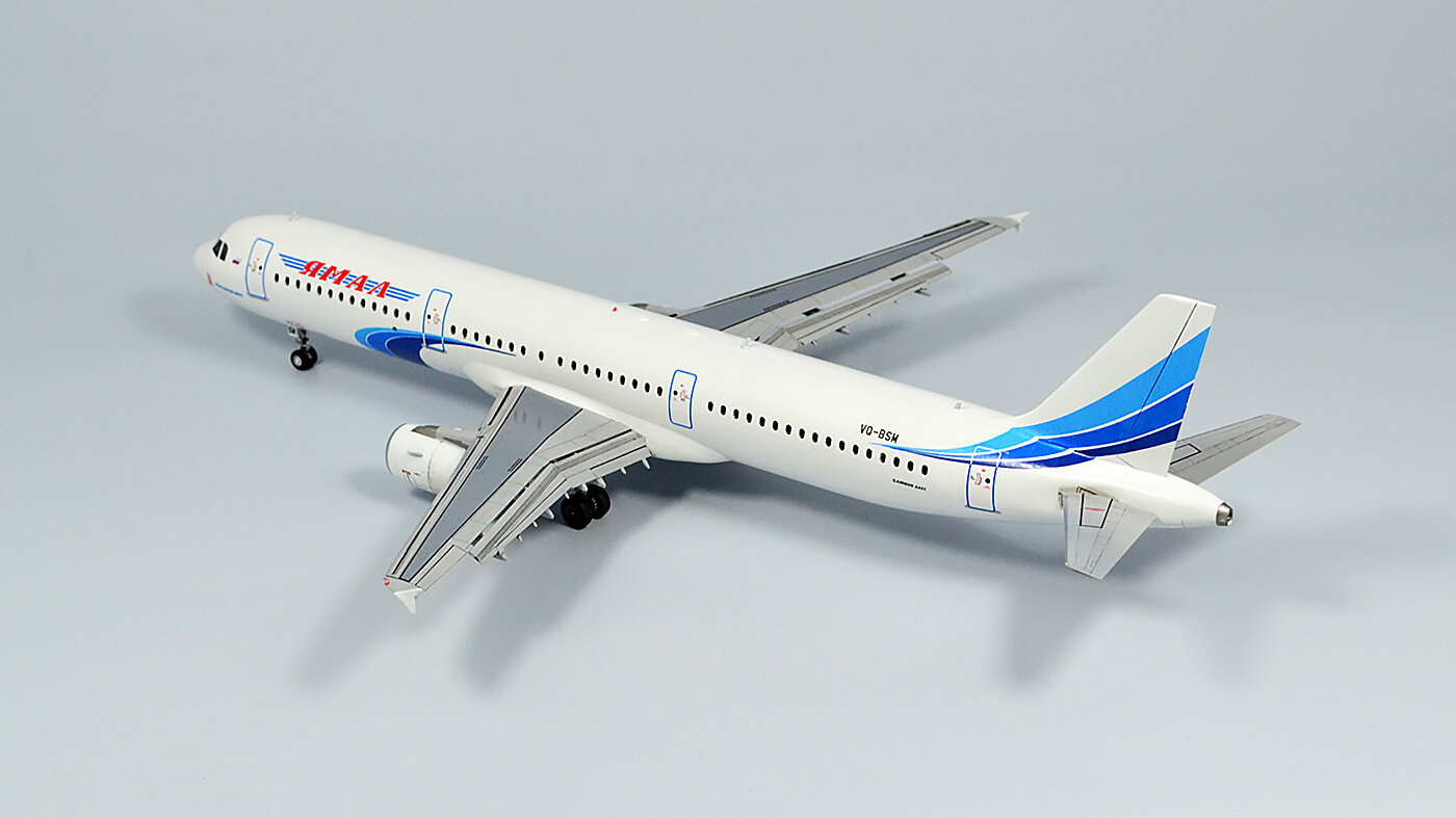

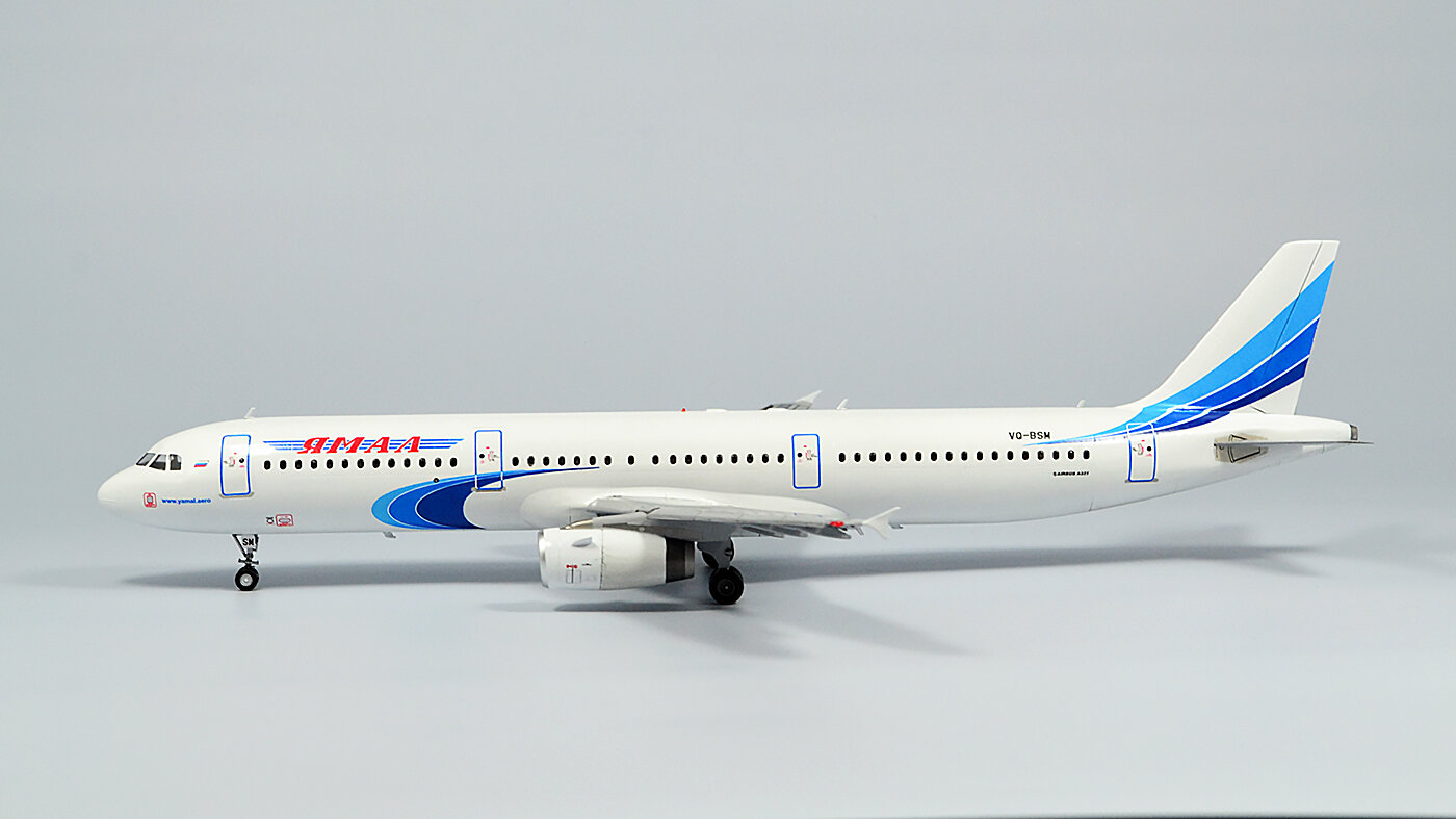

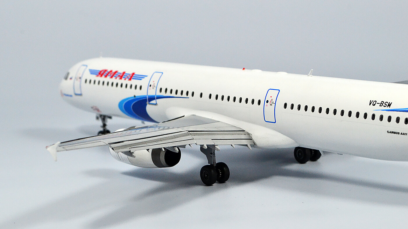

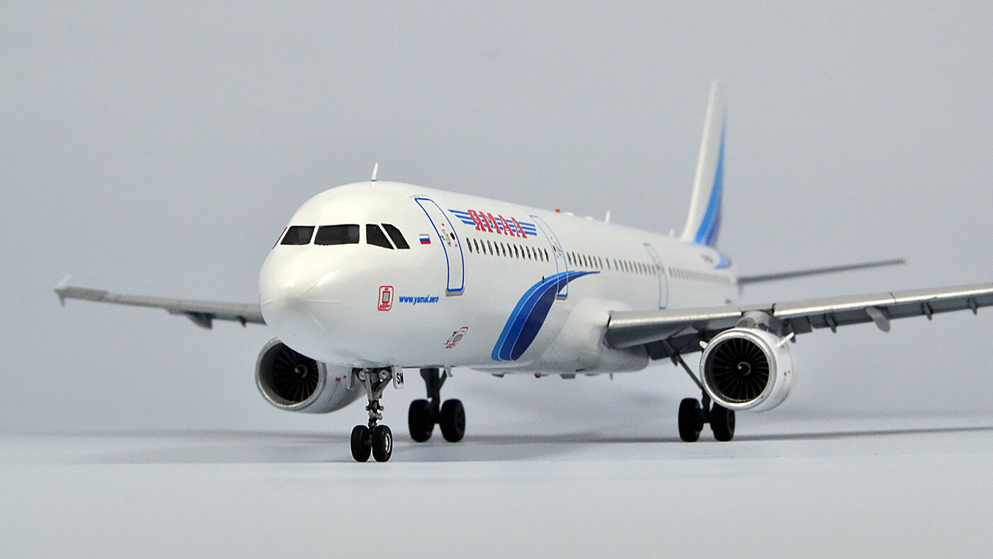

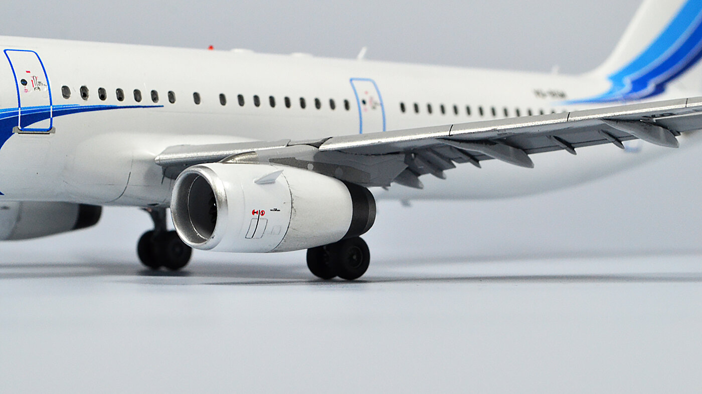

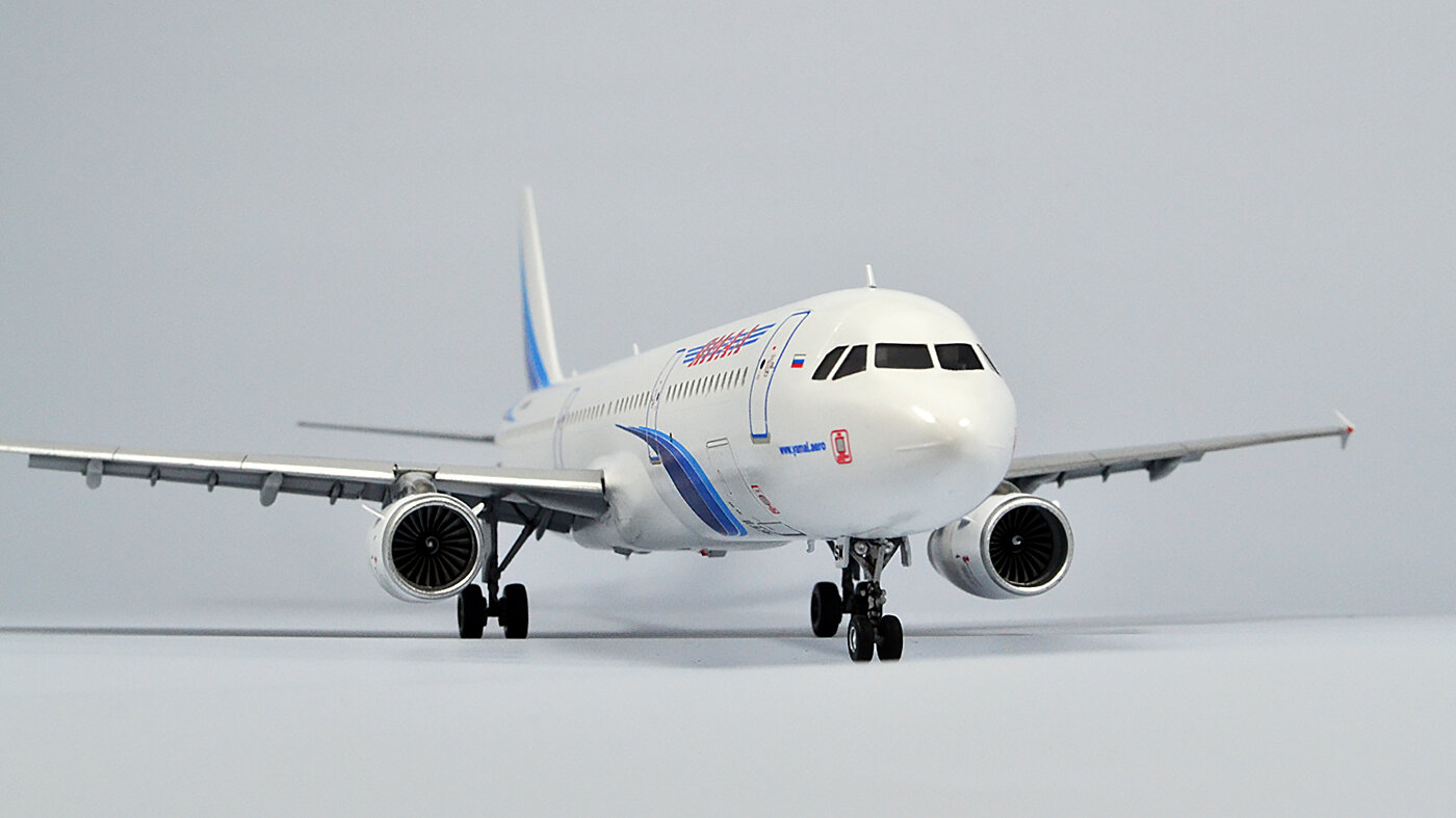

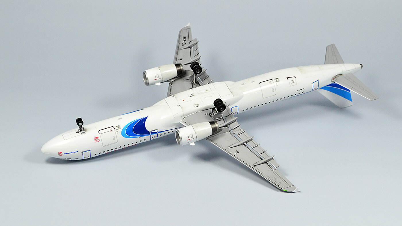

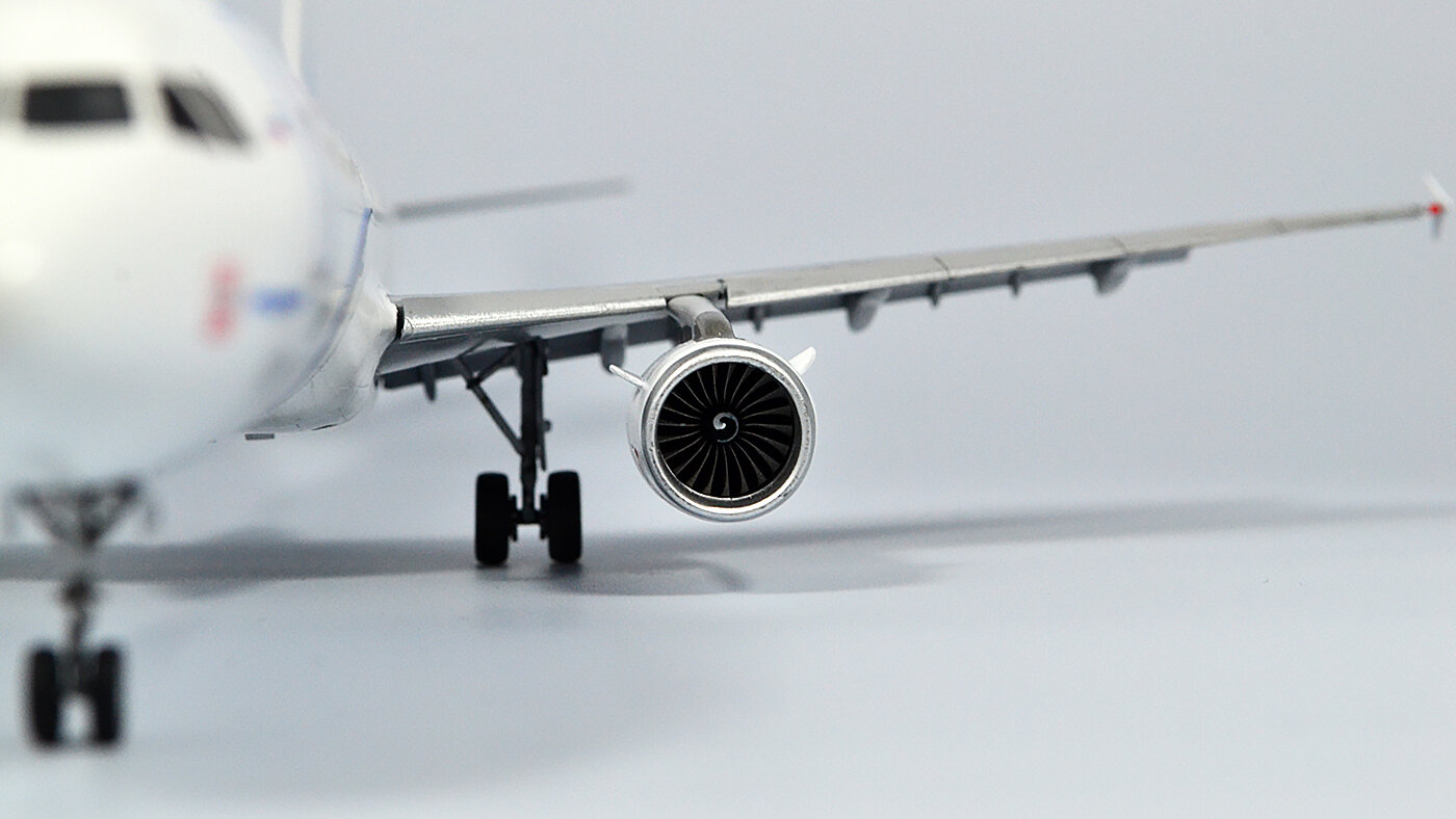

Хочу поделиться с вами результатами своей экспресс-сборки на заказ хорошо известного набора от Звезды. Вся работа в общей сложности от вскрытия коробки до итогового результата заняла три дня. Виной тому высочайшее качество самой модели, не самая сложная ливрея, быстросохнущая химия и отличная декаль от Ascensio. Единственное, в очередной раз хочу поорать во вселенную о членении прозрачного пластика в районе кабины и его сходимости с пластиком серым. Если ещё по задней границе остекления существуют способы его прилично поженить с фюзеляжем, то вот многоплоскостная ступенька в районе носового обтекателя - это за гранью моих сил, что модельных, что моральных. Основные цвета накрашены грунтовками из баллончиков от Ганзы, металлики - ARM.PNT, остальная мелочь и глянцевый лак - Pacific88. Тонировка наведена методом смывки, простого и косметического карандашей. К сожалению, из-за необходимости отдать модель заказчику в кратчайшие сроки не получилось поснимать самолёт на природе, поэтому только фотобокс. Приятного просмотра.
