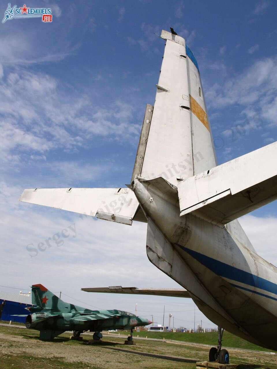

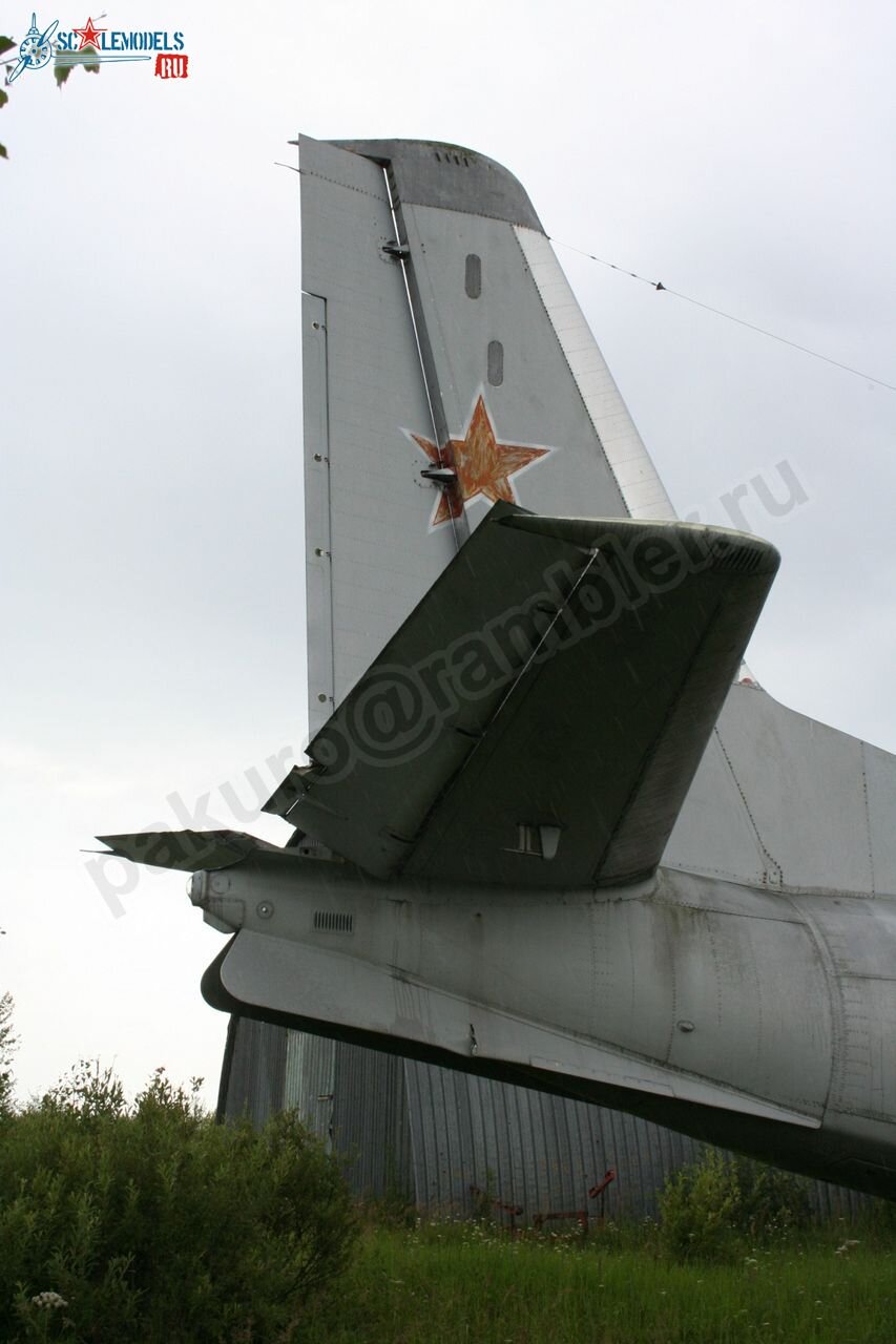

Триммер на руле направления имел разную высоту. На первых модификациях управлялся двумя тягами на поздних одной.
