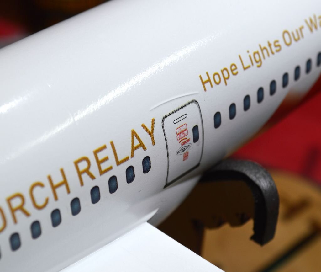

Как я уже писал все декали и от Nazca и от Очо (A8 decals) напечатаны на одной и той-же бумаге корейской компании sunnyscopa. Вот линк на продукт: https://www.sunnyscopa.com/products/laser-waterslide-decal-paper?variant=44756694106278 У меня эта бумага есть, я ею сам пользуюсь - мне нравится. Толщина лакового слоя на этой бумаге 8-10 микрон. (судя по информации на сайте производителя). Вот попытался сделать фотографии торцов декалей Вот здесь видно что в одном месте декали легли внахлест и их видно: (под окошками) Для размещения декалей на поверхности пользовался стандартым для меня MicroSet от MicroScale. Второй жидкостью (MicroSol) буду пользоваться после перевода всех декалей. После лакового слоя торцы не видны совсем. Декаль тонкая, но довольно прочная. Клеевой слой хороший, держит крепко, поэтому крупные элементы лучше разделить на кусочки (если есть такая возможность) ибо пореместить для более точного позиционирования крупный кусок довольно сложно. - Сегодня

Красиво, действительно преображение...и как Nazсa в работе, видно ли переход, т.е насколько толстая, чем и хорошо ли приварилась? -
