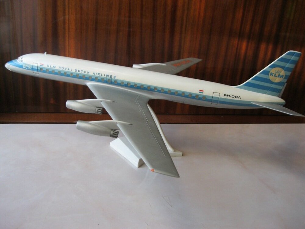

А я бы не сказал, что цвета искажены. Даже у самого Пластикарта цвета старой и новой ливреи отличались. "Полосатый" вариант - там два оттенка бирюзового. Никому не навязываю свой способ, но я при реставрации древнего Дугласа накрашивал кисточкой прям по остаткам родной декали краской Humbrol 48 Mediterranean Blue, разбавленной белой в двух пропорциях. Получилось, до сих пор считаю, правдоподобно. Только побуревший белый круг на киле не перекрасил ( А вот новый вариант (верх перекрашивал, полоса - родная) И да, пообщайтесь на Мешке с пользователем под ником Ubigau (зовут Юрий, из Твери) - походу это новый спаситель темы ))

Артём, мне кажется что просто фотография очень старая и поэтому цвета на ней - ускажены. Если считать что цвета остались, просто поменялась схема нанесеня цветов, то мне кажется что цвета довольно близки к "оригиналу". Вот тут более свежая фотография и цвета довольно близки:

Так как наш дорогой и уважаемый Revaro безвременно почил, поиски адекватной декали на DC-8 привели к тому же А. Бацких. Но вот, друзья, как по мне, так в цвета дека не попадает, голубой и не голубой совсем, а уж к синему тяготеет. Опять полоски все накрашивать что-ли придётся Что скажете? Или норм?

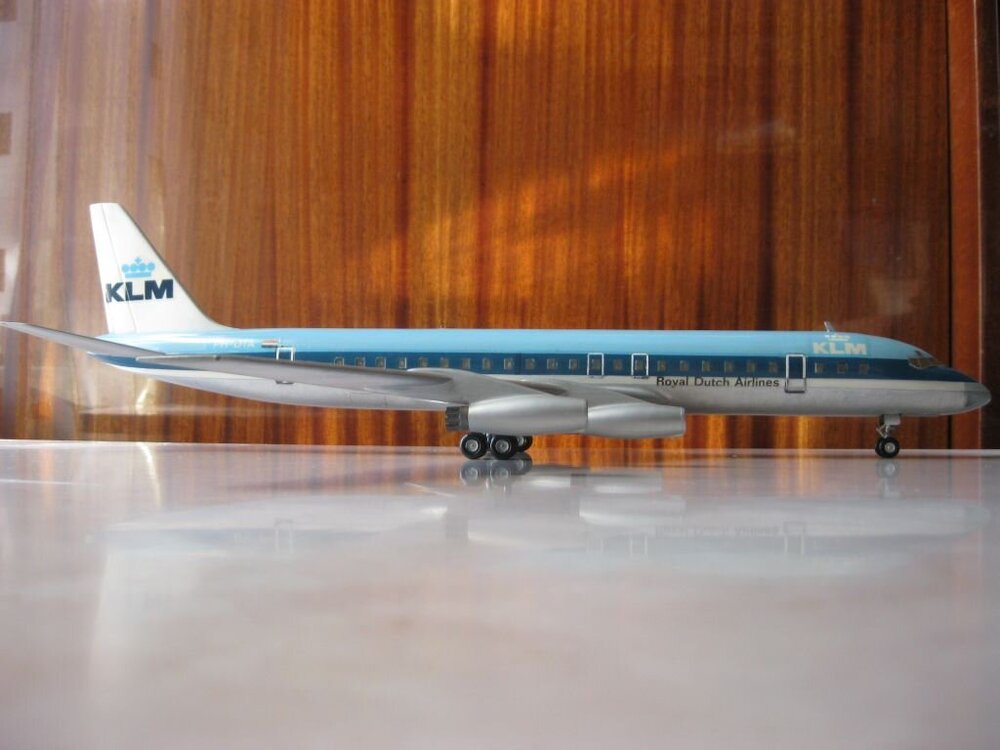

Ну, в целом, махинации с моментальными приминаниями скотча удались, подпылов в узких местах не выявлено. Все эти голубые/синие цвета намешаны всего из 2-х баночек: акриловых синего Х-4 и белой Х-2 от Tamiya.

Ну явно не днём. Видны тени от включённых мачт освещения. Отличный результат, Лёня!
Ну вот, другое дело, Лёня! Вот сейчас да - видно что самолёт в аэропорту. Что сейчас темное время суток и все мачты освещения работают на то, чтобы ты удачно отснял модель. Красиво получилось, поздравляю!
Работа над моделью закончена. Результат в соответствуюшей теме.
