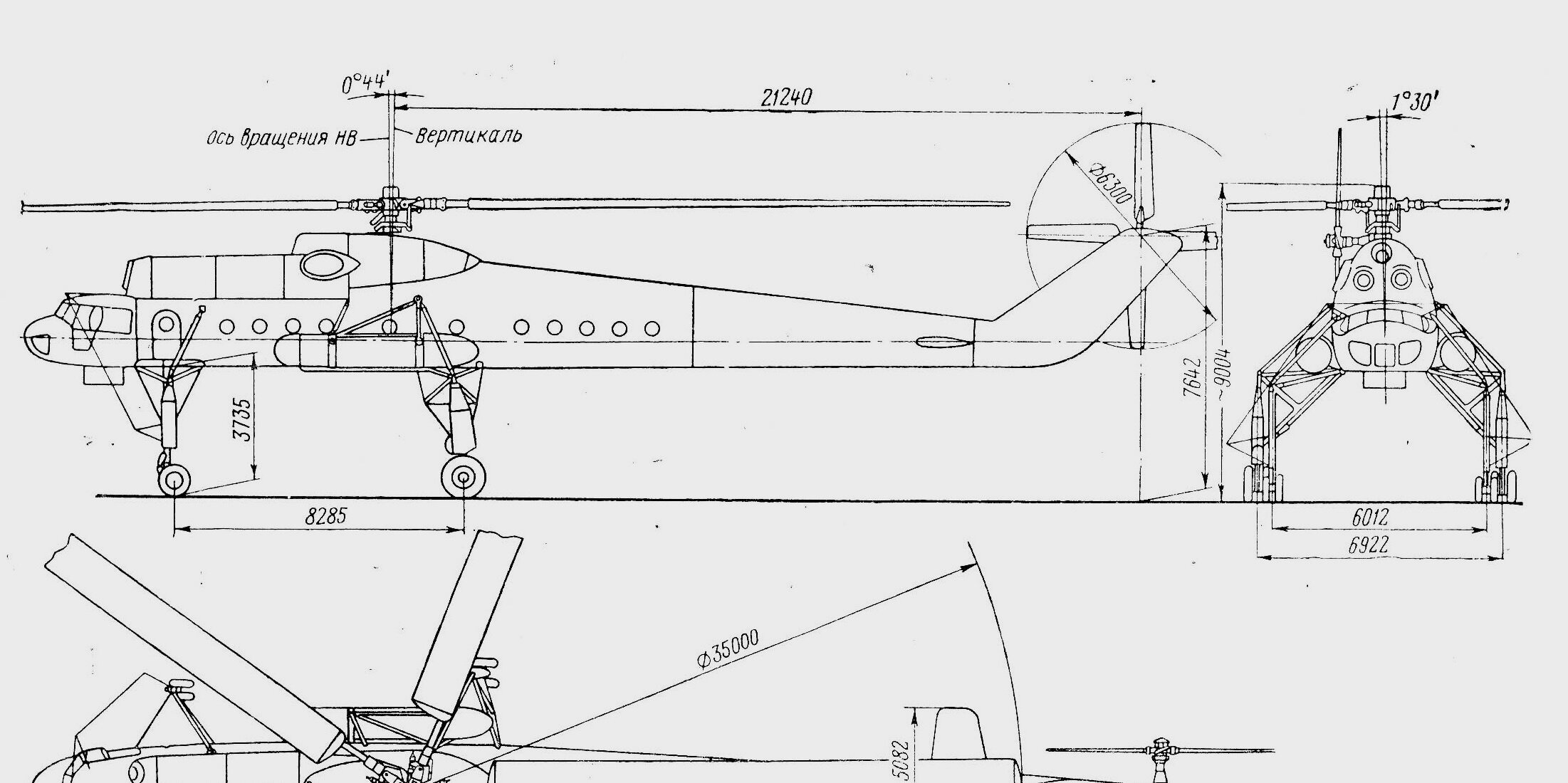

  2. Хмм,.. тут как сказать Сейчас мы обсуждаем неочевидную вещь: что делать с несущим винтом. Он еще не собран и даже не начат. У меня 2 комплекта для винтов, можно сделать оба варианта. Подкинута интересная идея по поводу диорамы. Признаюсь честно, просто собирать модельки мне не интересно, они должны быть вписаны в некую картину. Благодаря этой дискуссии, с хвостовым уже решено: делаем "розочку". Хотя бы на 1 винте, чтобы понять, как это выглядит. Так что жжем дальше Ведь точно! и не поспорить. У него и угол наклона оси несущего винта всего 44' (см картинку) и такой же наклон винта вбок, как на Ми-24. Зато фактически прочность передней стойки шасси не превышает 20% максимальной посадочной массы ЛА. Не убедительно)

  4. Про все вертолёты не знаю. Ми-10 стоят в горизонте, "Ка" вроде бы все в горизонте, да и зарубежные многие тоже. А про стояночную позу не где конкретно ничего не говориться. Есть общие правила для авиации: чем легче агрегат или меньше его габариты тем лучше. А после выяснения окончательных данных по весу ЛА вы начинаете подбирать величину и количество пневматиков шасси и их расположение (если решили не использовать полозковое шасси) чтобы это расположение не мешало функциональному использованию ЛА. Например если бы не решение об убирающимся шасси, то Ми-24 вполне бы сразу походил на Ми-28. Ну а дальше идут амортизаторы. И всё это создаёт стояночный угол. Про специально увеличенный стояночный угол я знаю только в отношении Ту-144 (это касалось чисто эксплуатационных условий). Ну и на мой взгляд: переднее шасси должно всегда быть более прочным(массивным) т.к. оно первым воспринимает нагрузку при аварийной посадке. И из-за этих компоновочных решений может возникнуть этот самый стояночный угол.

  21. Стояночный угол к наклону оси НВ ни каким боком не привязан. Мало того ось винта помимо продольной плоскости может иметь наклон и в поперечной плоскости (Ми-24). Высота пола над землёй для удобства погрузки/выгрузки-это уже ближе, но тут есть ещё один нюанс-пол желательно должен быть параллелен земле иначе груз будет съезжать. Вертикальный взлёт и посадка для вертолётов как раз нетипичный случай. Основная фишка вертолёта висеть/зависать в воздухе. А взлетают и садятся они почти всегда по самолётному, вопрос только в том -что по самолётному имеет несколько нюансов. Взлёт и отрыв разные вещи. Даже чтобы взлететь чисто по самолётному вертолёту нужно сначала оторваться и зависнуть хотя бы на метровой высоте( может даже меньше). Лётчик перед полётом должен оттриммировать вертолёт, дальше разгон производиться либо на передней стойки шасси либо в зоне действия подушки создаваемой НВ. Иначе на взлёт будет расходоваться слишком много топлива. Вторая причина -воздух под винтом образует вихрь который закидывает в двигатель и прочие места различного вида мусор а также ухудшает видимость пилоту которая на висении ой как нужна. (опять же вертолёт обязательно сначала должен зависнуть на одном месте, а потом уже продолжать движение вертикально или как нибудь по другому. Посадка тоже как правило происходит с плавным снижением и касанием площадки с ходу без висения. За счёт возможности движения на снижении с малыми поступательными скоростями у вертолёта нет и большого пробега после касания. Опять же если горизонтальная скорость будет очень маленькая или вертолёт зависнет перед посадкой, то винтом с земли поднимется много чего не хорошего попадающего куда не надо и затрудняющего обзор пилоту вплоть до полной потери видимости и как следствие ориентации с неприятными последствиями. Это не значит, что вертолёты не взлетают и не садятся вертикально, просто чисто вертикально-это очень редко, а всё остальное это по самолётному просто с различными нюансами. (самолёты с хвостовой опорой, с носовой стойкой и велосипедным шасси тоже все взлетают по разному) В мой практике было два случая 1ый Ми-8 забирал человека с полноценного стадиона типа Лужники и это даже была МТшка. так вот-чтобы выйти из колодца стадиона ему пришлось раза три проходить вдоль всего поля вперёд назад, чтобы набрать нужную высоту. 2ой пилот Ми-26 решил сесть вертикально прямо на площадку откуда должен был забрать груз(тюки с вещами, аэродромные металлические плиты и ящики с боеприпасами) Уралу стоящему метров в 50 от площадки ящиком сорвало кабину. Металлическая впп угодила сверху в хвостовую балку. как не покалечило народ просто чудо (98год Озинки Саратовской обл)

  26. Стояночный наклон строительной горизонтали назад, на вертолетах преследует 2 цели: 1) скомпенсировать наклон оси несущего винта вперед. Поскольку угол этот довольно существенный, около 5 градусов в зависимости от типа вертолета, если его не компенсировать, при взлете по-вертолетному, он уменьшает вертикальную тягу, раскладываясь на 2 проекции - вертикальную и горизонтальную. Если учесть, что вертикальная тяга крайне незначительно превышает взлетный вес вертолета, взлет может не получиться. Разложение векторов на оси ох и оу на картинке ниже. Наша картинка крайняя слева. Можете сами посчитать, сколько вертикальной тяги сожрет угол наклона НВ в 5 градусов. Угол @ для данной картинки принимать 85 градусов (90-5=85), поскольку нормальная сила тяги вектора а должна быть направлена вверх, параллельно оси оу. Тяга вверх это - ось оу, тяга вперед - это ось ох. 2) уменьшить высоту проема грузолюка над землей для удобства погрузки-разгрузки вертолета, если таковой есть.
