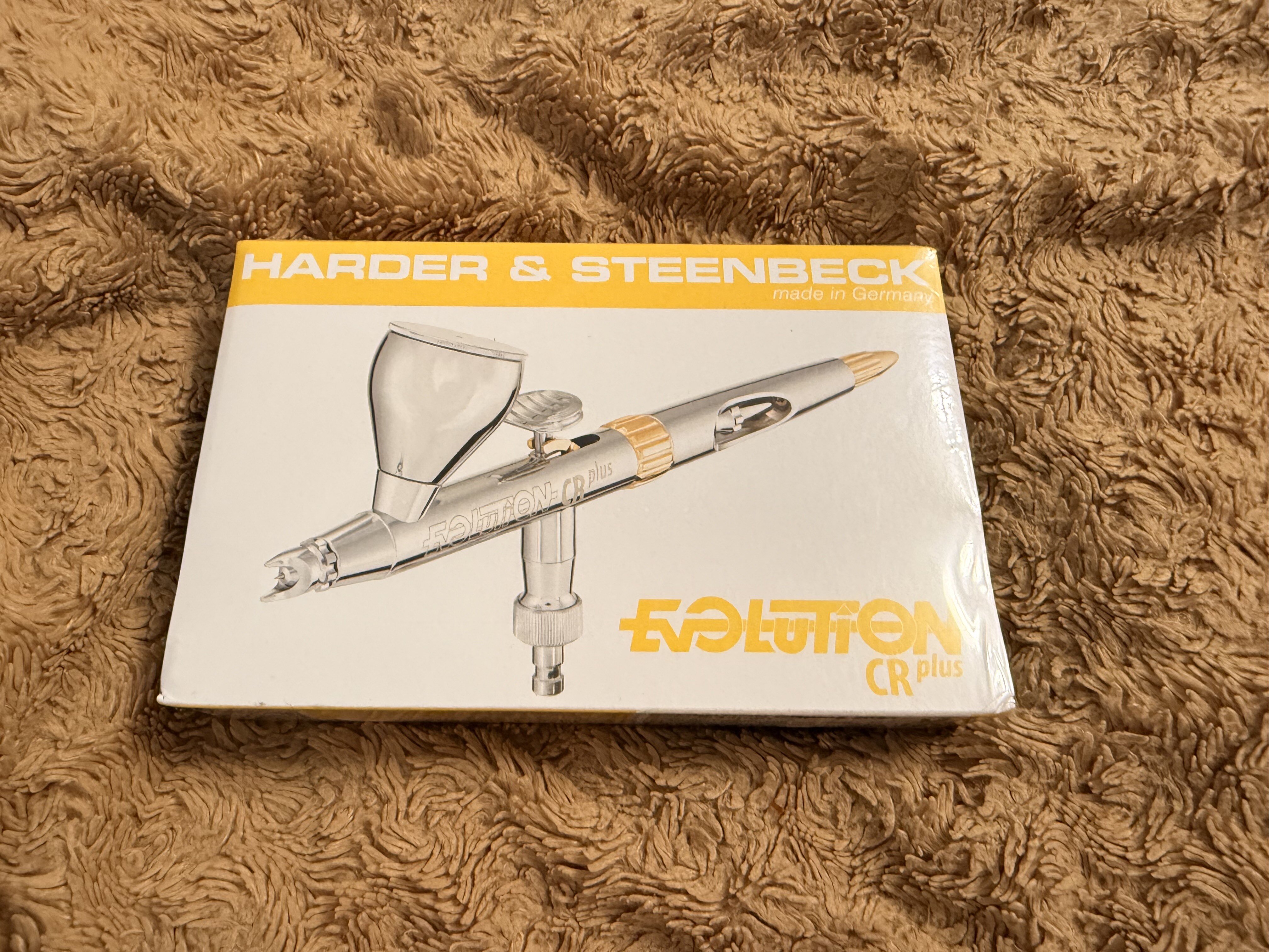

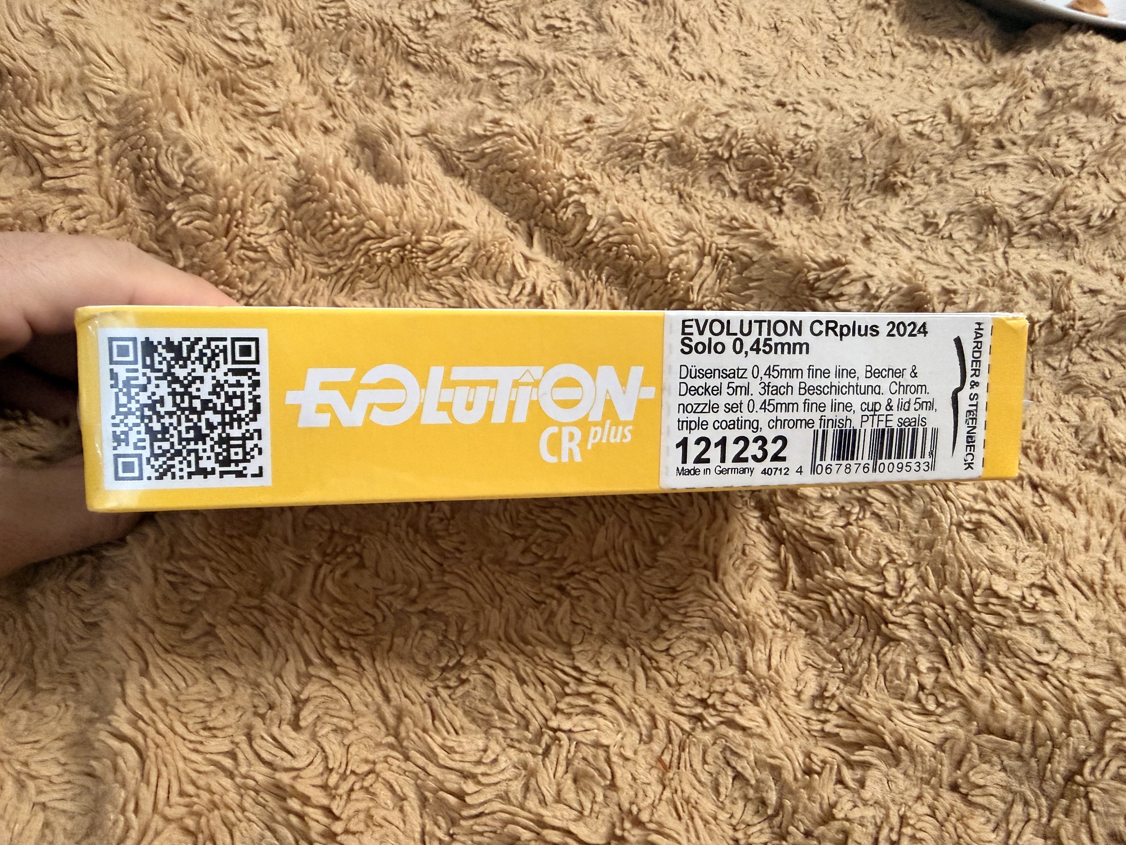

  2. Здравствуйте. Вашему внимаю НОВЫЙ, запакованный немецкий аэрограф Harder & Steenbeck EVOLUTION 2024 CRPLUS . Новая модельная линейка 2024 года. Этот аэрограф во всем лучше, чем прошлые версии Infinity. Сопло 0,45мм. Артикул 121232 Бачок 5мл с крышкой. Тройное хромированное покрытие. Обмен не интересен. Цена: 25000 руб. Связь: лс форума или лс Авито. Продажа возможна через Авито или перевод на карту + стоимость пересыла. Самовывоз из Саратова.
