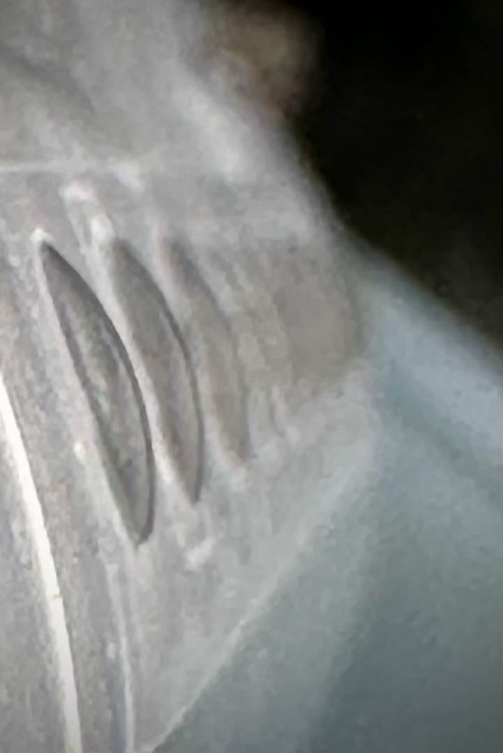

Да именно так и будет - Аэрофлот. Эту декаль ещё предстоит нарисовать. Кстати тут заодно назрела и просьба: подскажите пожалуйста, если кто знает, какие технические надписи были на люках, где были аварийные выходы и т.д. Очень сложно поймать фокус, снимая на телефон. Вот попробовал: На мой взгляд окошки слегка 'выпуклее' необходимого, можно было и по 'по площе' сделать. Чтобы сохранить нынешнюю прозрачность окошек, планирую надырявить декаль пробойчиком (диаметр иллюминаторов около 5.6 мм) перед нанесением на модель.

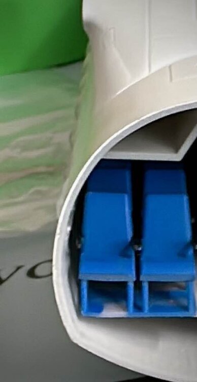

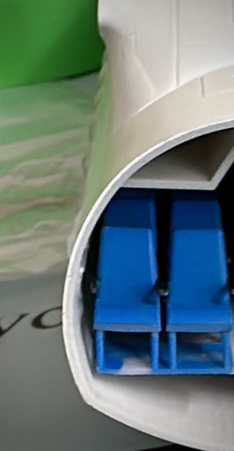

Схема окраски аэрофлот, планируете, читлайн декалью? Можно фото с "торца" фюзеляжа, пока носовая часть не приклеена, для нонимания выпуклости иллюминаторов.
А каким образом планируете прикрыть? Помню давным давно еще также красил половинки фюзеляжа, потом вклеивал окошки и впоследствии закрывал полоской скотча все окошки, в этом случае во-первых образовывалась микро-ступенька от нового слоя краски, во-вторых, новый слой краски давал уже другой, чуть более насыщенный оттенок. Все это более-менее прощается и сглаживается, если по окошкам идет читлайн (тот же самый аэрофлот), как я понимаю тут именно так и будет?

Пристроил заднюю часть фюзеляжа с килем к средней части. В отличии от маленькой модели, здесь печать слегка ведёт (другие площади засветки, больше усилия на отрыв и т.д.) и контур сопряжения не идеален - следует шпатлевать: И да, в предыдущем посте забыл сказать, что перед вклейкой вакуумных окошек я прокрасил эту зону в белый цвет, дабы впоследствии их не маскировать. Достаточно будет их прикрыть при последующей докраски.
