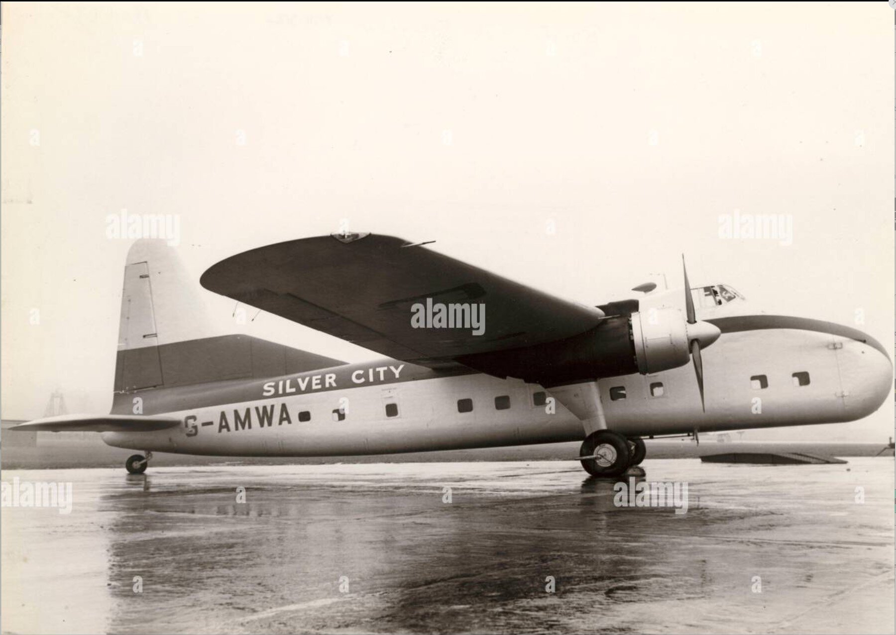

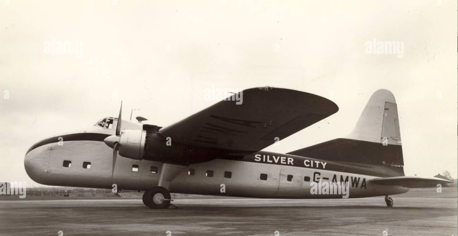

  2. Леонид, а это разве не оно? Прямо там же, где и показанные выше в теме фото И судя по снимку с той же "фотосессии" регистрацию не то, чтобы меньше - ее сильно крупнее делать надо и по левому борту И там и там она заходит под надпись выше нее. И видно, что на бортах в районе регистрации окошек и нет вообще
  3. Продолжаю работу - делаю стенки кожухов двигателей еще тоньше, что-бы поместились выхлопные патрубки. Механические инструменты это конечно быстро, но тут нужно работать руками что-бы не снять лишнего... Ребята, нужна помощь зала. Декалей в модели всего 2 - это регистрация на фюзеляже. С надписью по левому борту проблем нету - вот как выглядит: А вот что делать по правому борту - не знаю. Дело в том, что там окошко, которое будет декалью перекрыто. Ни одной фотографии этого самолета с правой стороны найти не смог (не значит что их нет, это я наверное просто плохо искал). Могу сделать регистрацию меньше, но не думаю что это правильный выход. Могу сделать G-AM между стабилизатром и окошком, потом W между двумя окошками, и крайнюю А - еще дальше, но думаю что смотреться будет плохо. Могу закрасить окошко! Какие у кого идеи будут?
