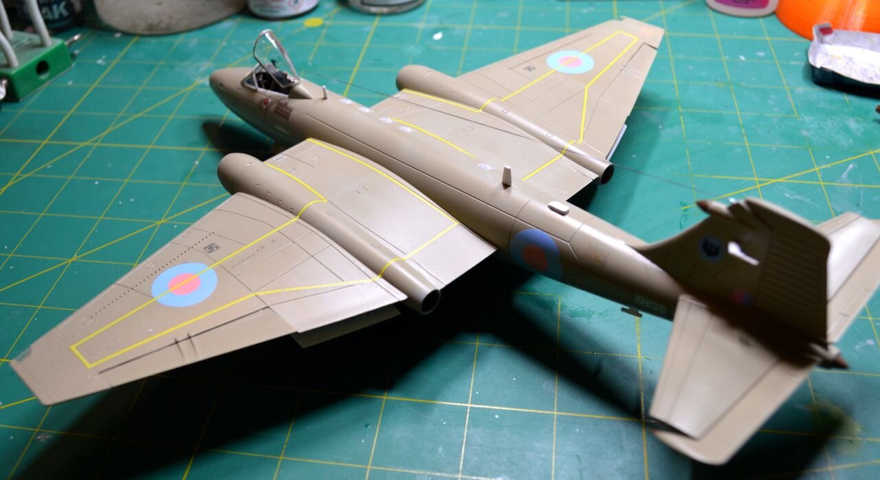

  21. Как оказалось, внутренние части закрылков не доходят до задней части крыла, то-есть полоска должна быть окрашена в серый цвет. Маскируем... Красим, и получилось не сорвать декали! Ура! А на литниках остается все меньше деталей...
