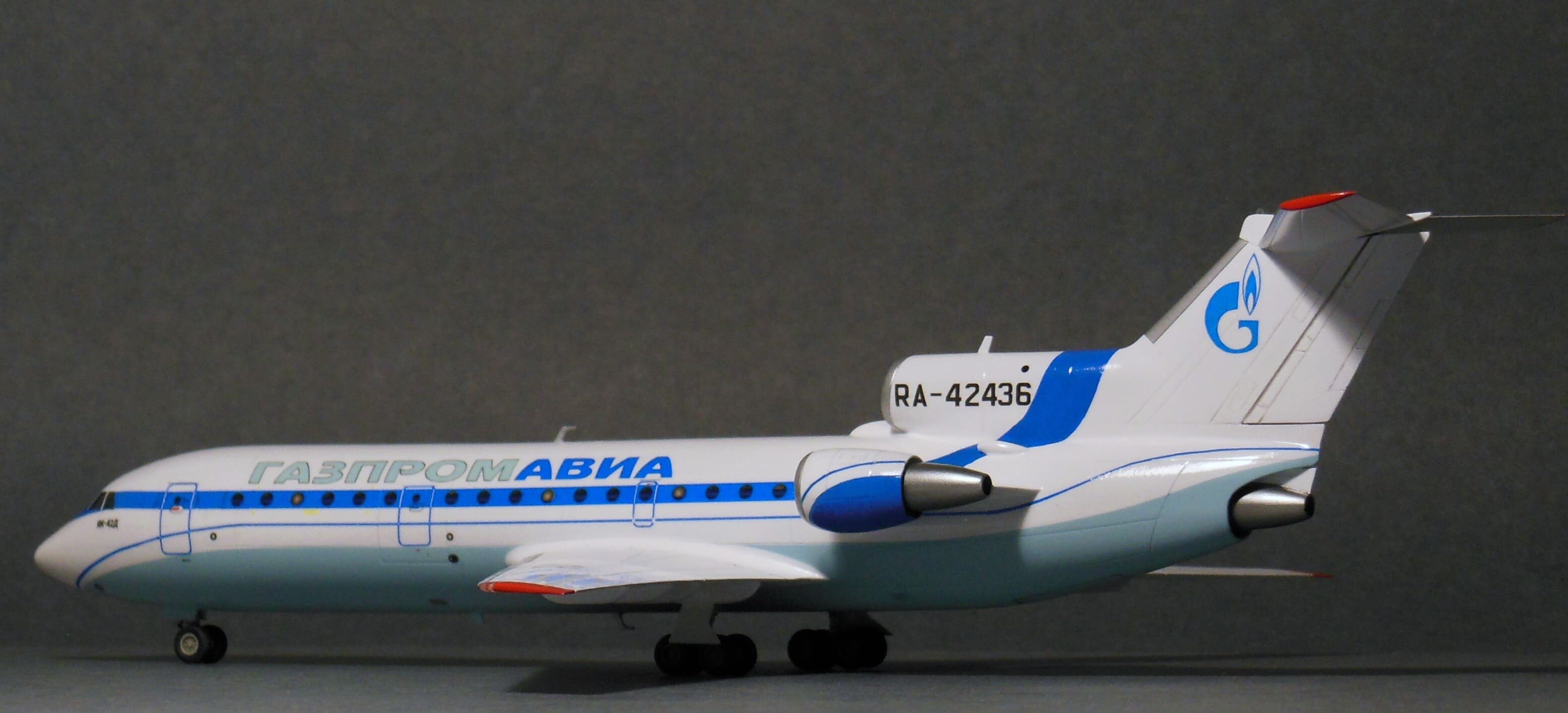

  2. Семён Кисляков

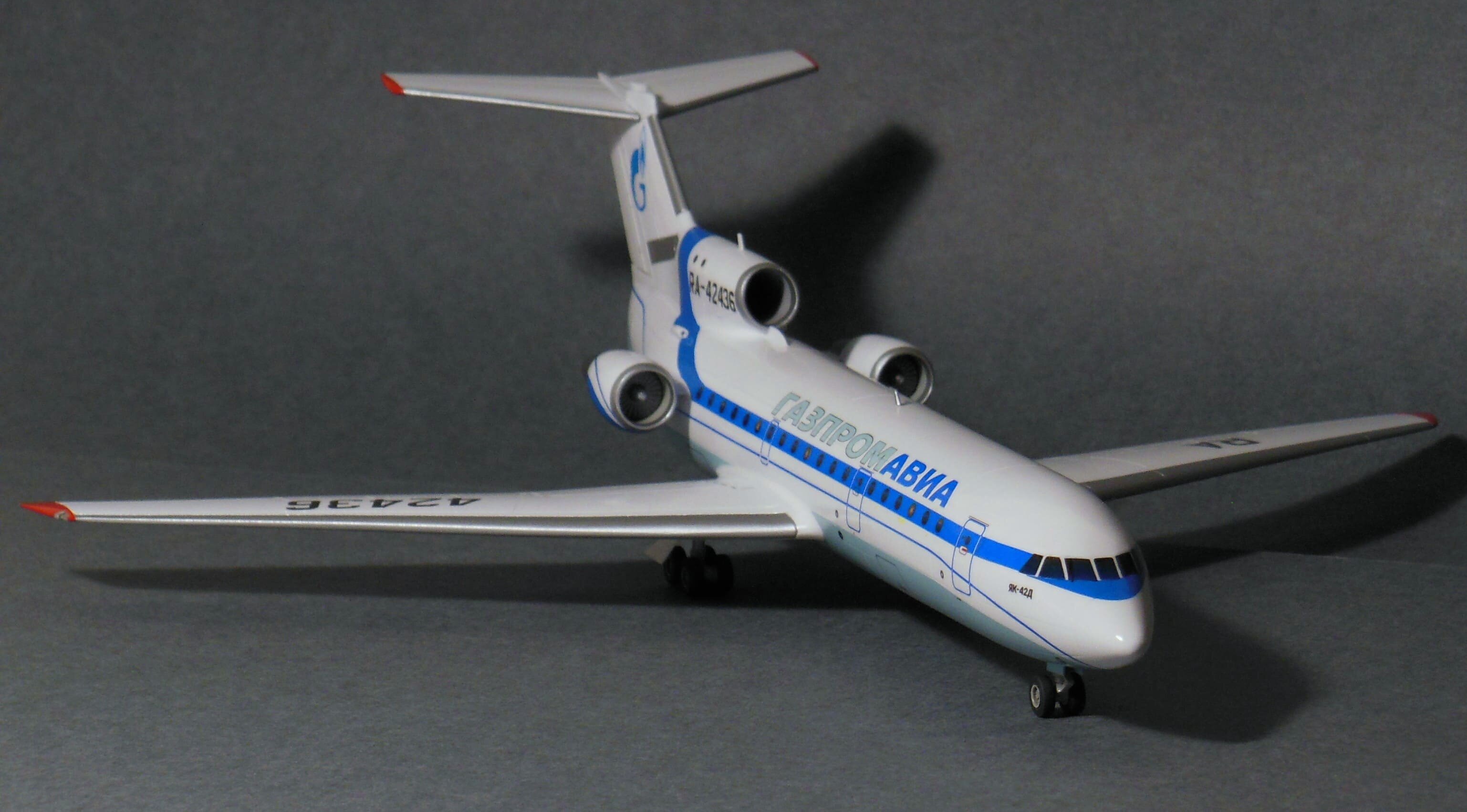

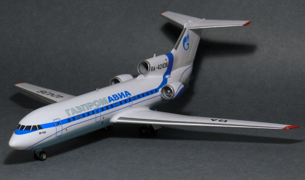

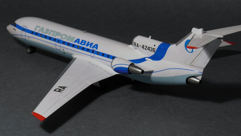

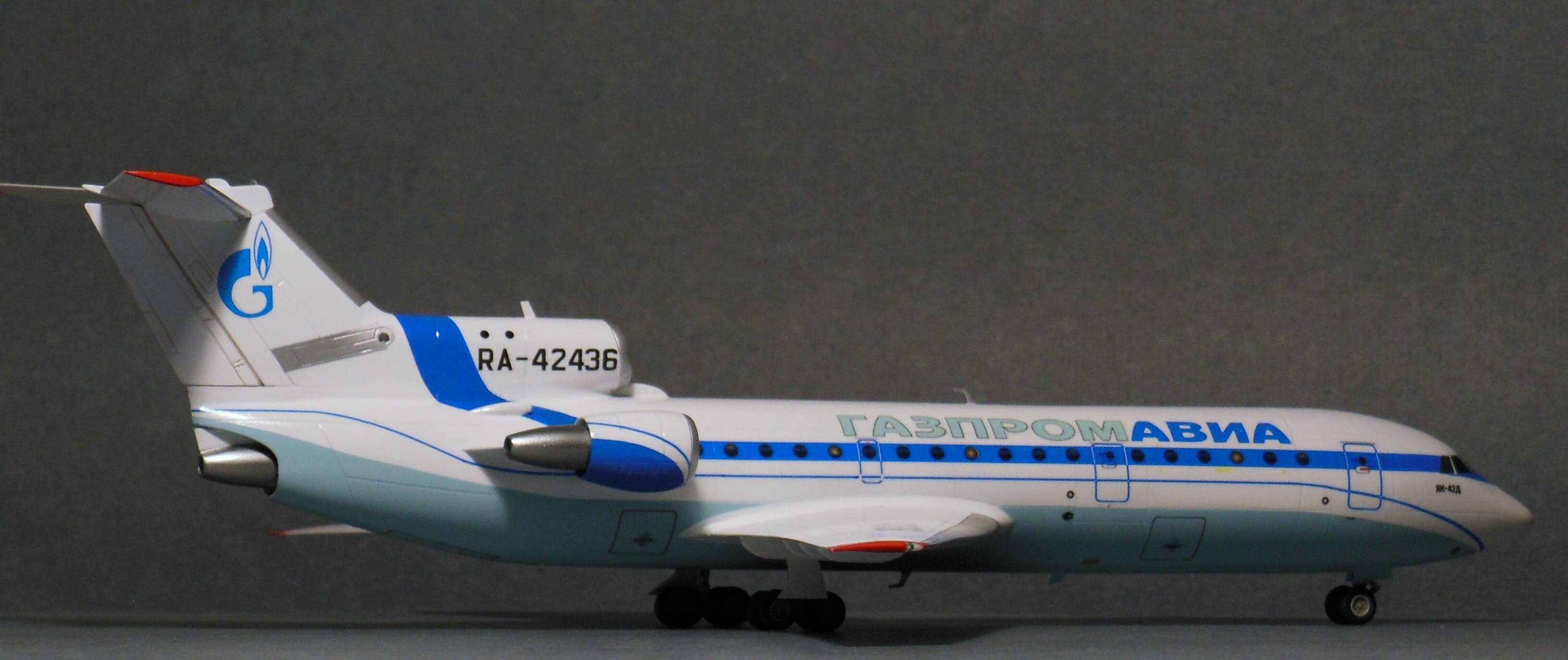

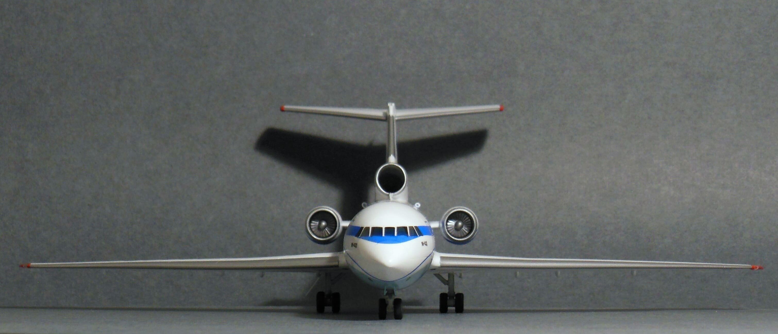

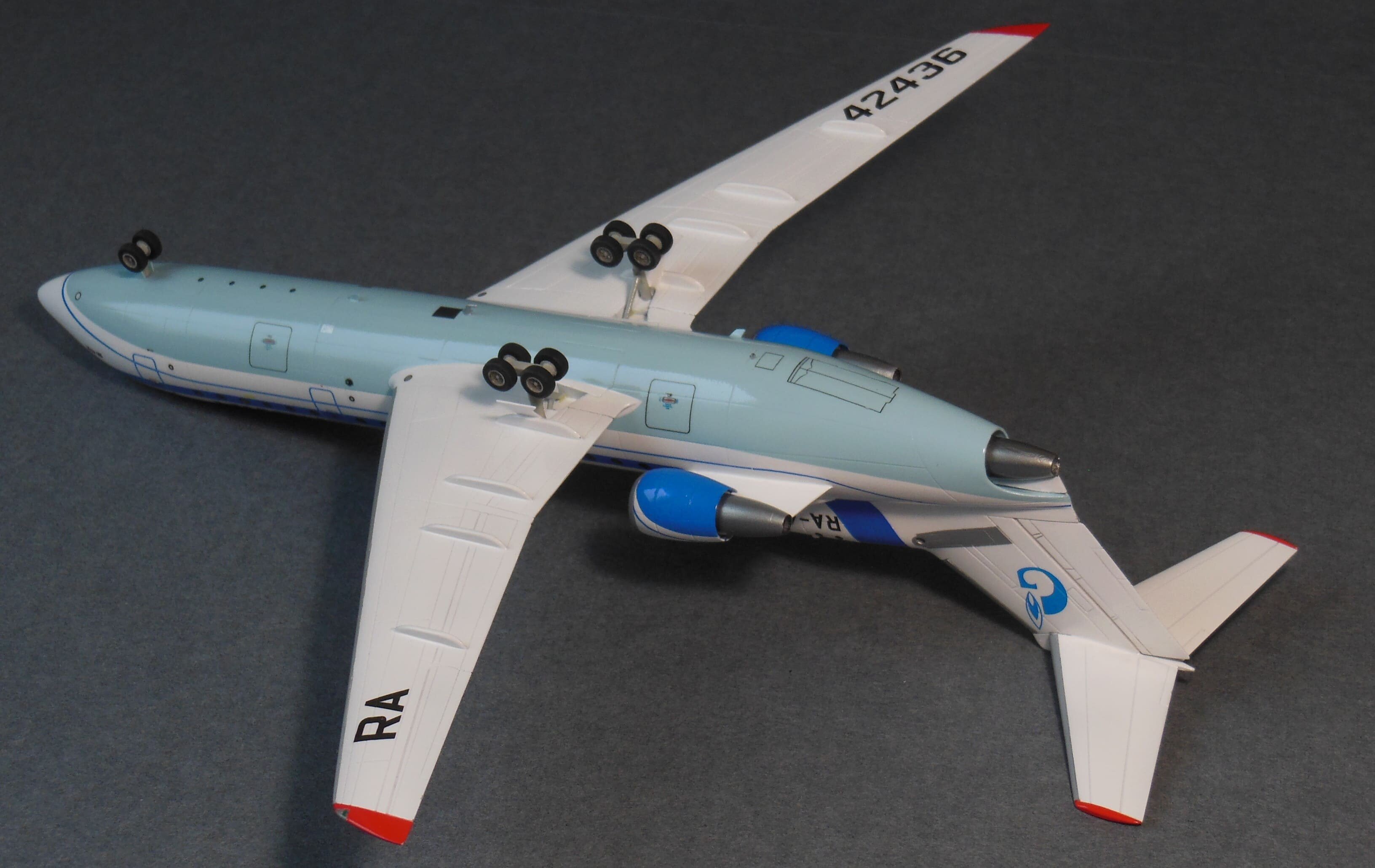

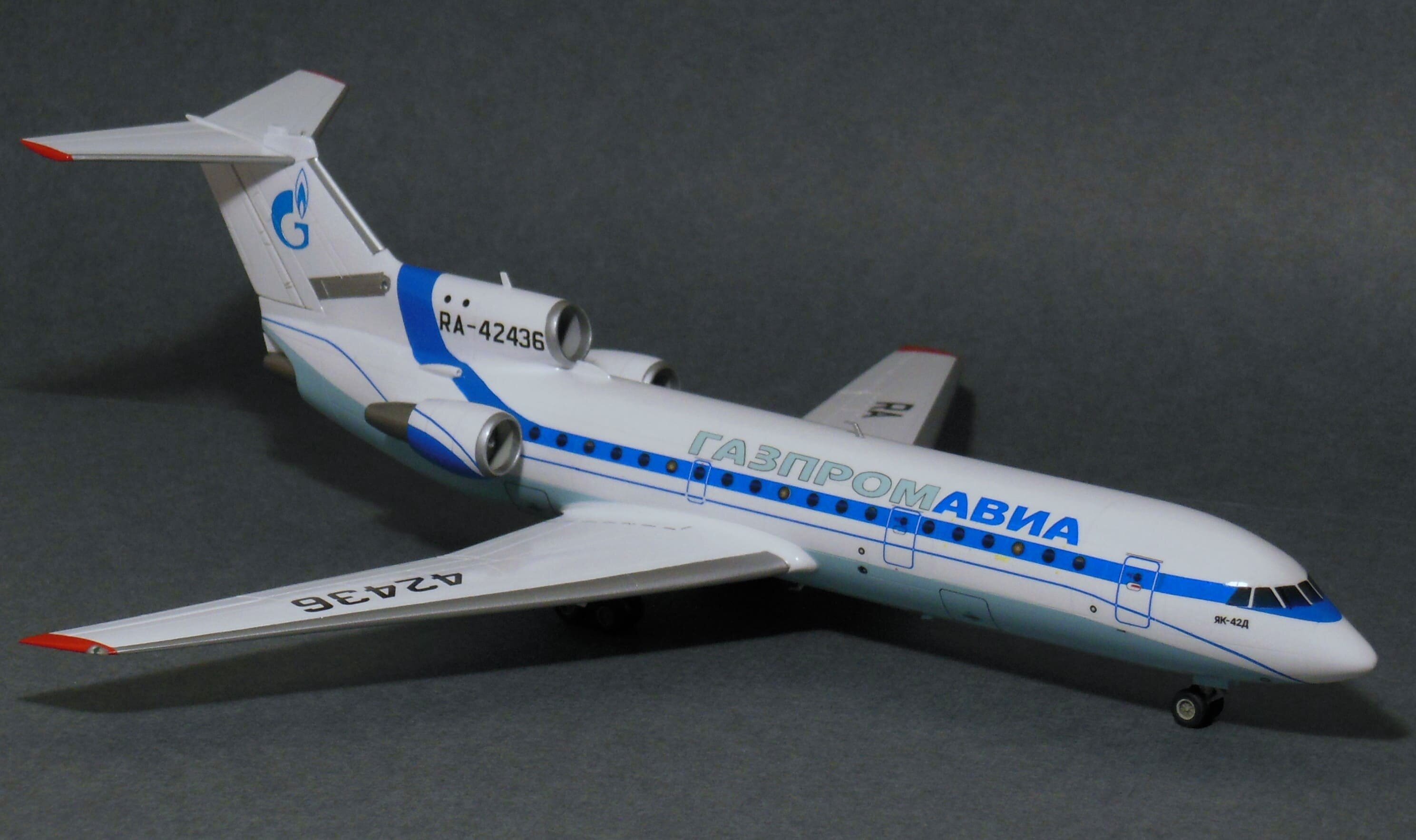

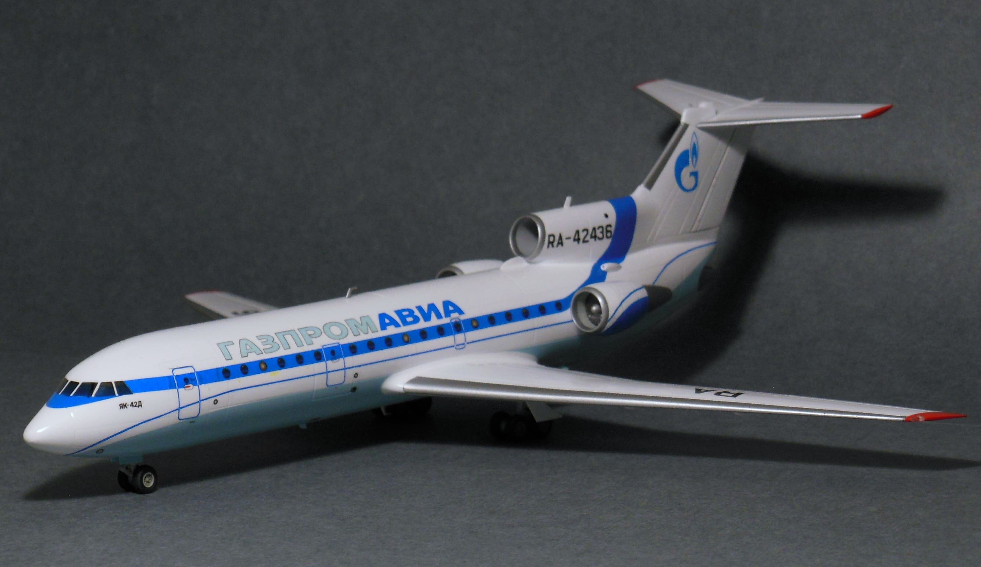

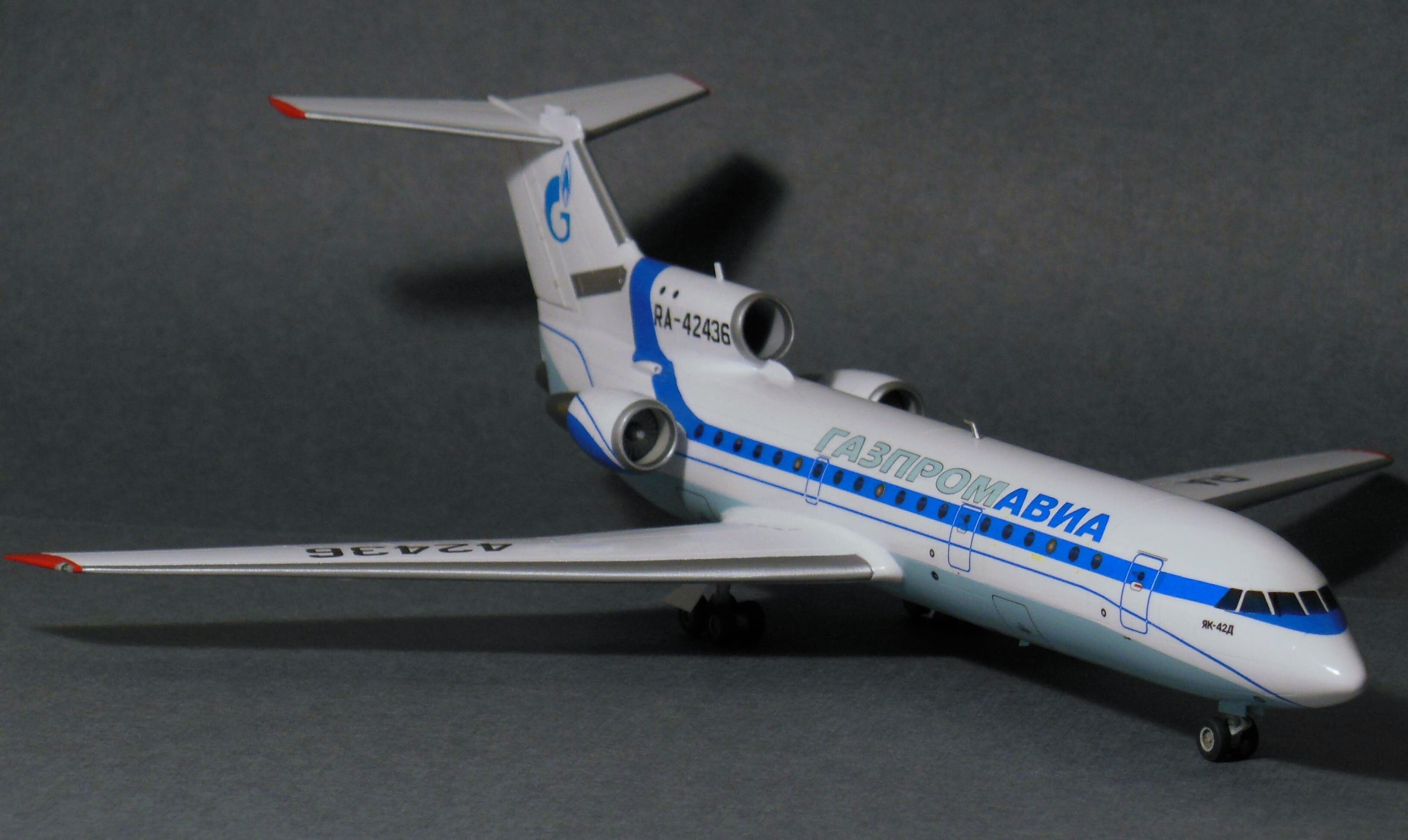

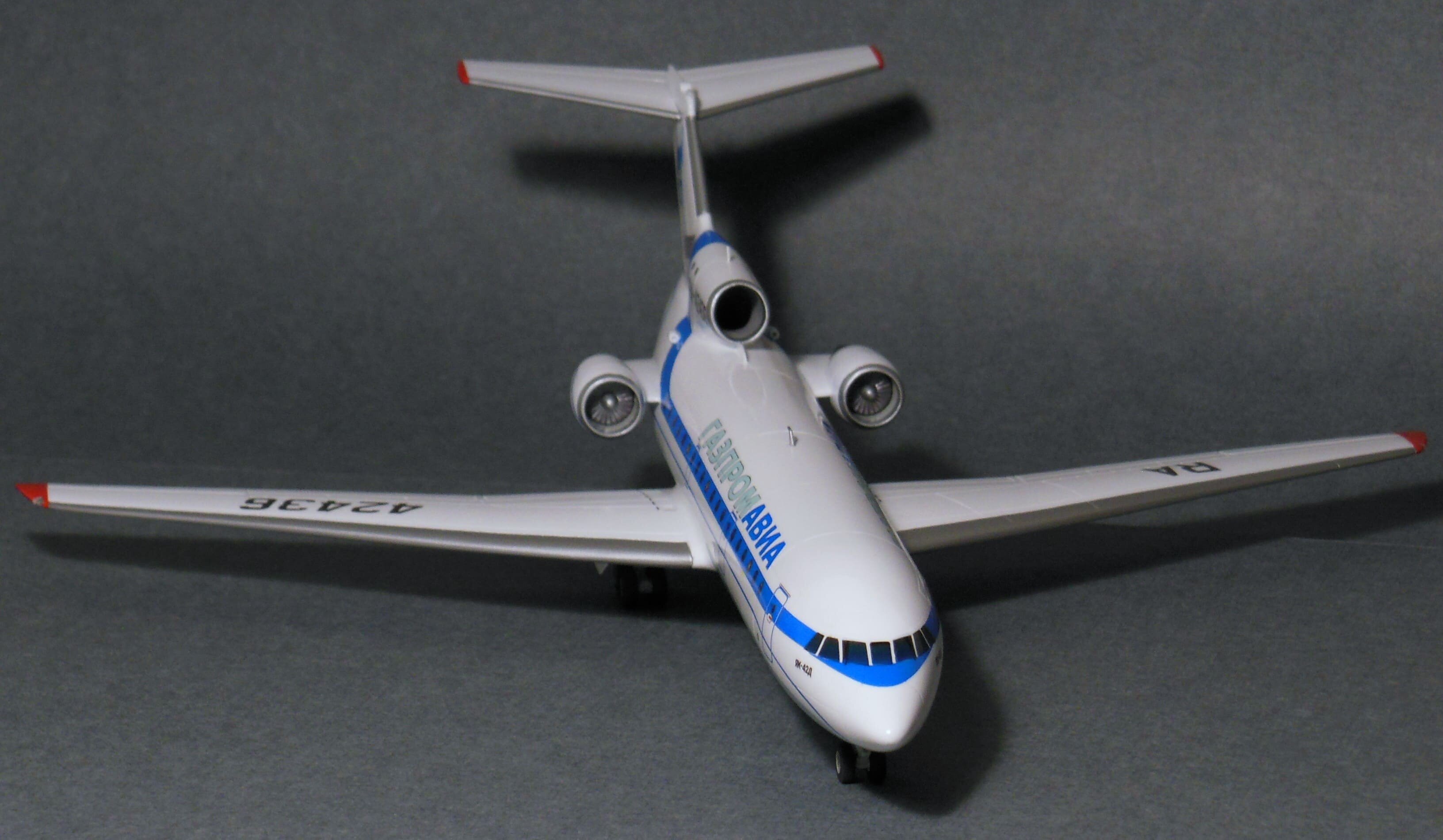

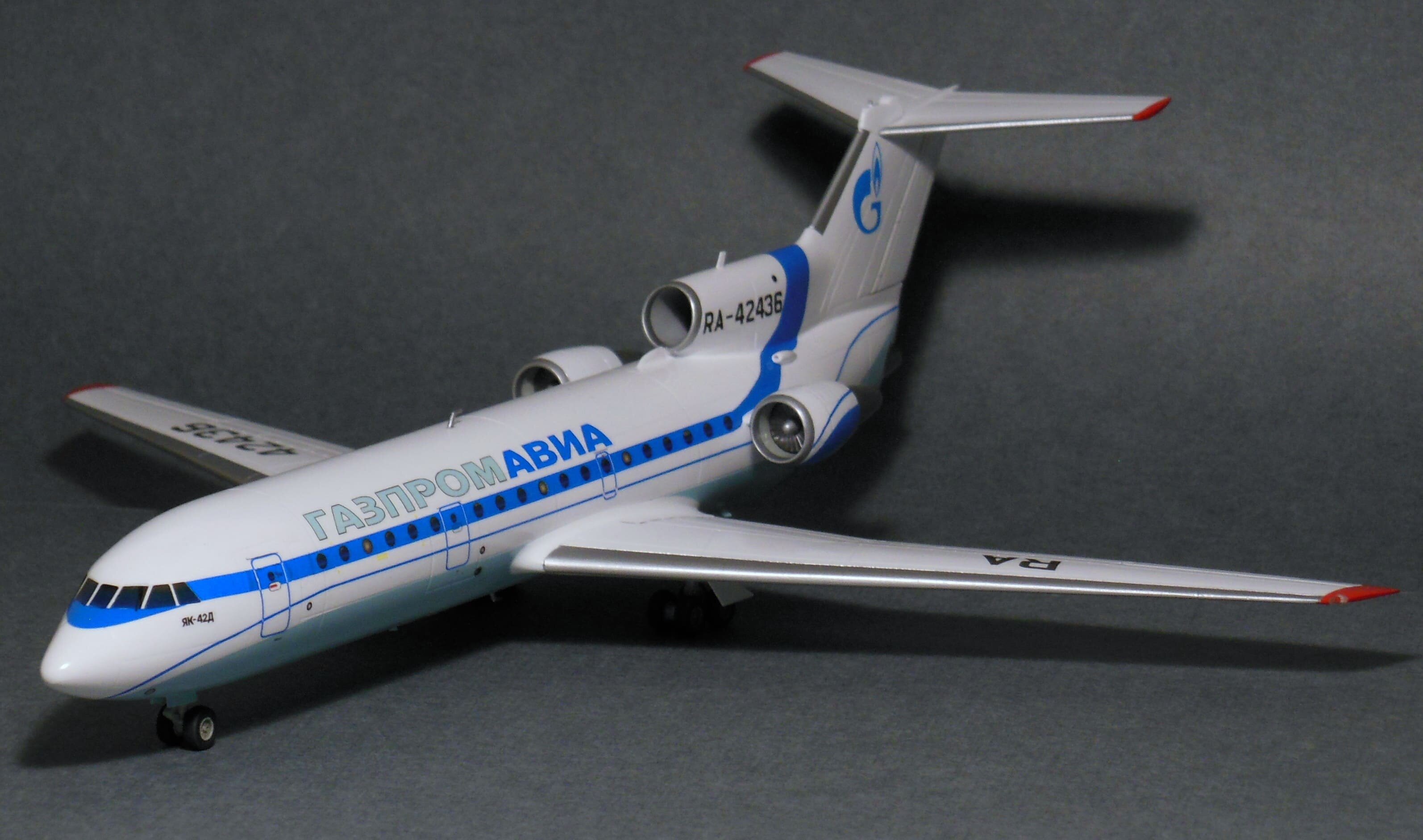

    Як-42Д Газпромавиа RA-42436

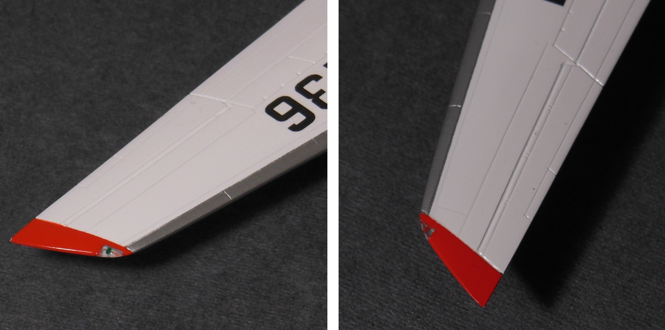

    После ЮТэйровского Яка заказчик попросил еще один, теперь в старой ливреи "Газпромавии". Нюансы сборки описывал с иллюстрациями в предыдущей ветке, дублировать думаю не стоит, посмотреть можно по ссылке: Як-42Д Utair RA-42425 Декаль от Ascensio здесь ранняя работа Александра, во многих местах требует доработок и исправлений, это касается неверной формы лобовика (вторые от центра окошки нужно наращивать сбоку и подрезать 3 передних окошка по высоте), антиблик к данной модели не подходит, его накрашивал отдельно, также вопросы к шрифту надписи "Газпромавиа", к закруглению читлайна в хвостовой части, толщине тонкой полосы под читлайном, иными словами, имея навык покраски как у нашего Павла (Pahan Air) читлайн и тонкую полосу под ним лучше полностью красить. В моем случае заказчик согласился на вышеописанные упрощения и небольшие отличия от оригинала. Грунт Mr.Finishing Surfacer от Ганзы из баллончика, краски и глянцевый лак Mr.Color, из доработок только мелочевка: БАНО на крыльях, маяки, перемычка под воздухозаборником 2 двигателя, несколько антенн по фюзеляжу, створки шасси сделал из листового пластика 0,3 мм, так как штатные чрезмерно толстые. Наклон стабилизатора при убранных закрылках есть неправильное положение, но в данном случае пришли к такому компромиссу с заказчиком. Стабилизатор был обязательным условием как ни крути, а закрылки выпускать не хватило с моей стороны интереса и желания.
