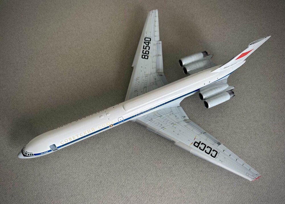

Когда начал строить этот Ил, то решил использовать все предоставляемые возможности набора "Ultimate". T.e. выпущенные закрылки и открытую дверь. В процессе сборки решил сварганить именно 'горбачёвский' борт. И тут, как выяснилось, нарисовалась 'шляпа': к открытой двери следовало бы пристроить какой-либо СПТ. У меня есть один собранный от Восточного Экспресса, но к этому борту прикатывали явно необычные: Какие-то машинки с кабиной. Возможно такие: Может когда-нибудь соберусь нарисовать подобный, правда не уверен что сдюжу. В общем модель практически готова, но оказалась 'с недосказанностью'... Осталось нахлобучить ему киль, приклеить мелочь и - на фотосессию.
Красиво, и из ICM может оказывается что-то получиться хорошее.... Леонид, за "Иру" наверное "не палите контору"

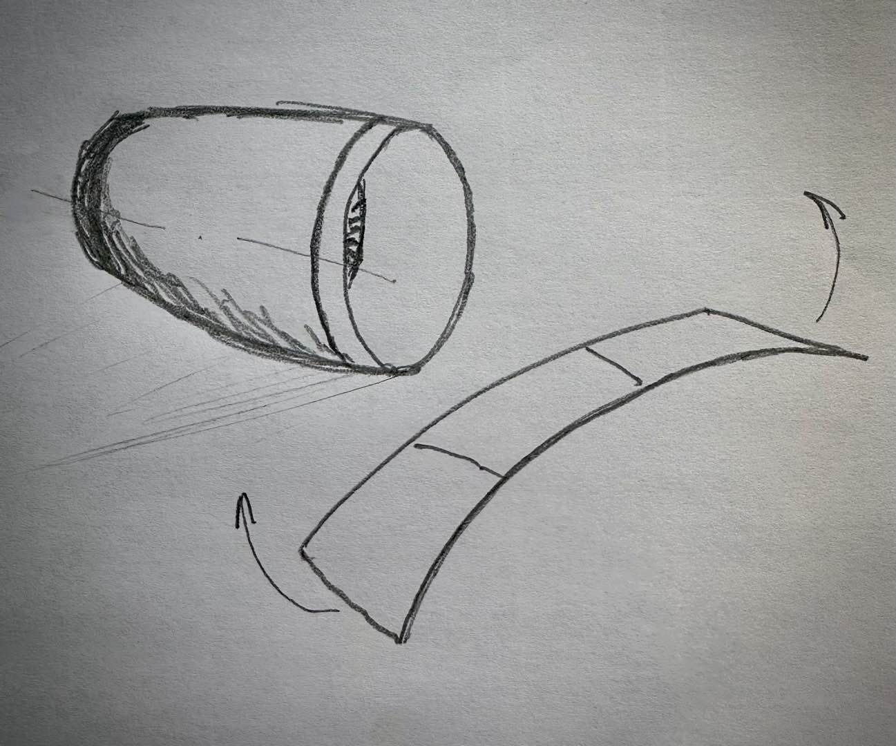

Да, правда. Поэтому я вырезаю элемент по самому краю рисунка, смачиваю, сворачиваю трубочкой вовнутрь и все это загоняю в ВЗ (и всё это в 144-м масштабе). И уже там (внутри ВЗ) аккуратно сдвигаю деку с подложки. PS. И ещё, Сергей. Края рисунка должны сходиться в верхней точке ВЗ. Это место самое защищенное от пытливых глаз и в случае какой-либо нестыковки она не будет видна. .
И какой это "Ире" это посвящается? Красиво смотрится, ждем фотографий!

Фу-хх, выдохнул. С этим - фсё! Одекалил, слегка оттонировал, добавил 'усы' и взгромоздил на подставку. Здесь оставлю одну фотографию 'от бедра'. Чуть позже (надо найти время) отсниму 'на воздухе'
