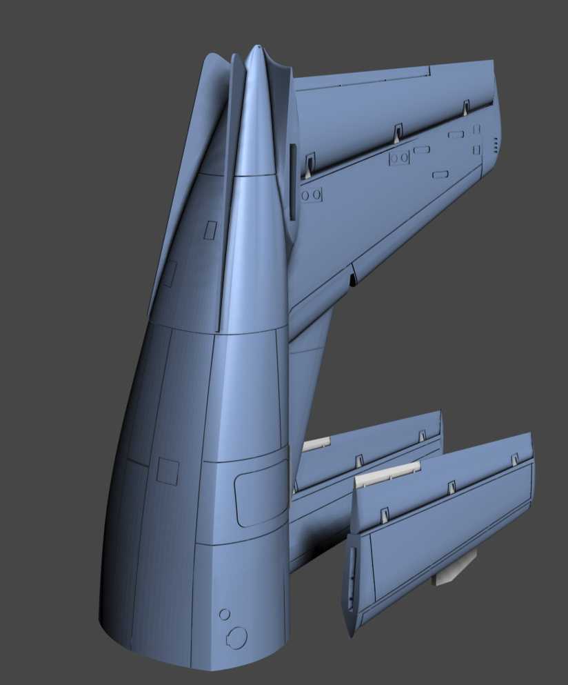

  2. Пробую сделать в более крупном масштабе (72, 100) Утоньшить расшивку - это только четверть дела. Надо добавлять детали, новые швы, добавлять полигоны для гладкости..
