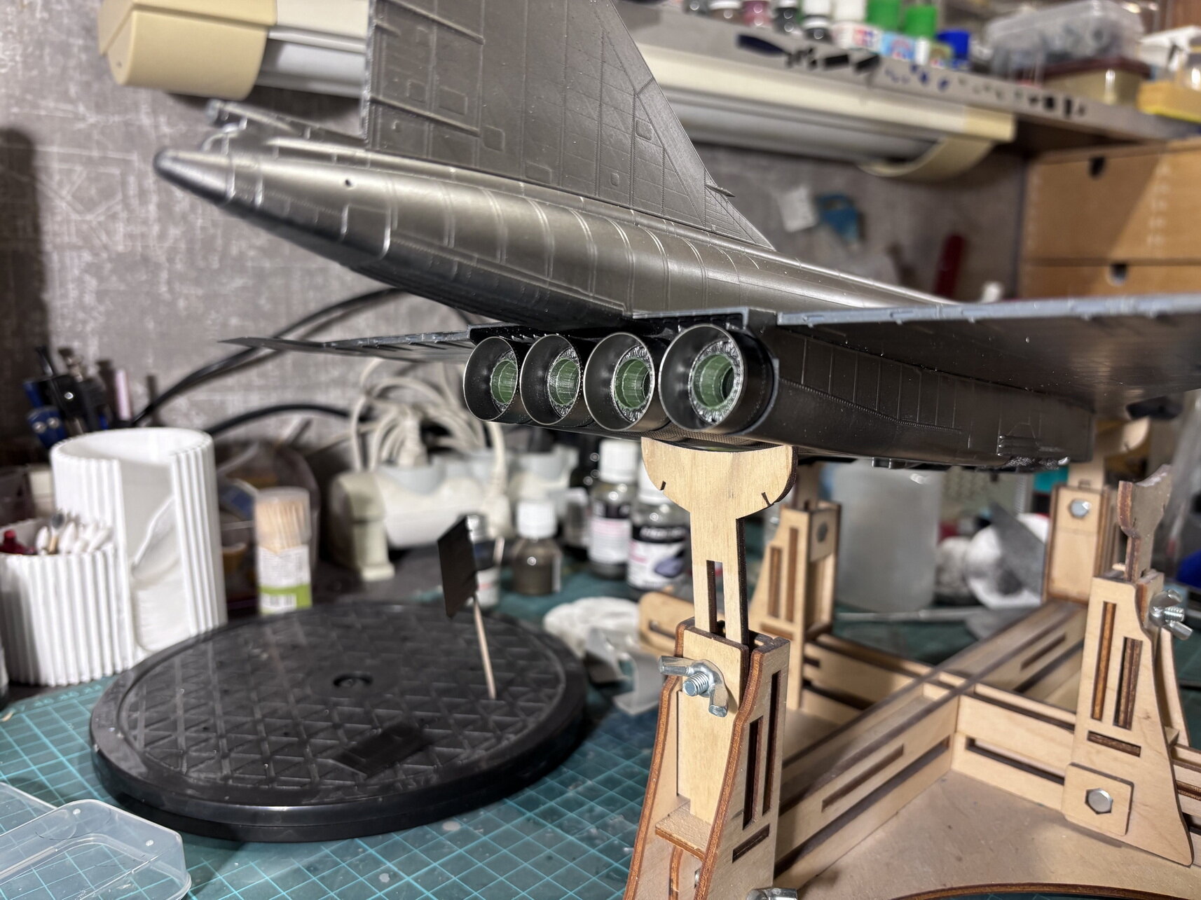

Сегодня небольшое продвижение. Занимался двигателями. Покрасил в зелёный стенки форсажной камеры И продолжил затачивать кромки сопел. Пока вот так. В жизни они намного тоньше. Фокус огрызка отработал по коврику. Точил самодельной приспособой. Винная пробка, наждачка и фреза в качестве хвостовика. А потом все это в шуруповерт и с водичкой можно получить вполне нормальный результат.
Главное - чтобы результат устраивал.
