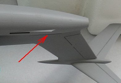

  2. Triela
    Тушечки и Ан
    По модели - если делать Ту-154М в окраске Interflug, то обтекатель трубопроводов гидросистем на правом борту у основания киля необходимо срезать, он появился только после катастрофы Ту-154М в Иркутске в январе 1993 года.

  6. Pahan Air
    Тушечки и Ан
    Всем привет! Вот решил сделать такого красавца. Пока что подсобрал аэроплан. И задул грунтом. Стабы оказывается были белые на обоих ихних М-ках. Думал М-ок у Interflug было много, а оказалось всего две. DDR-SFA и DDR-SFB.
