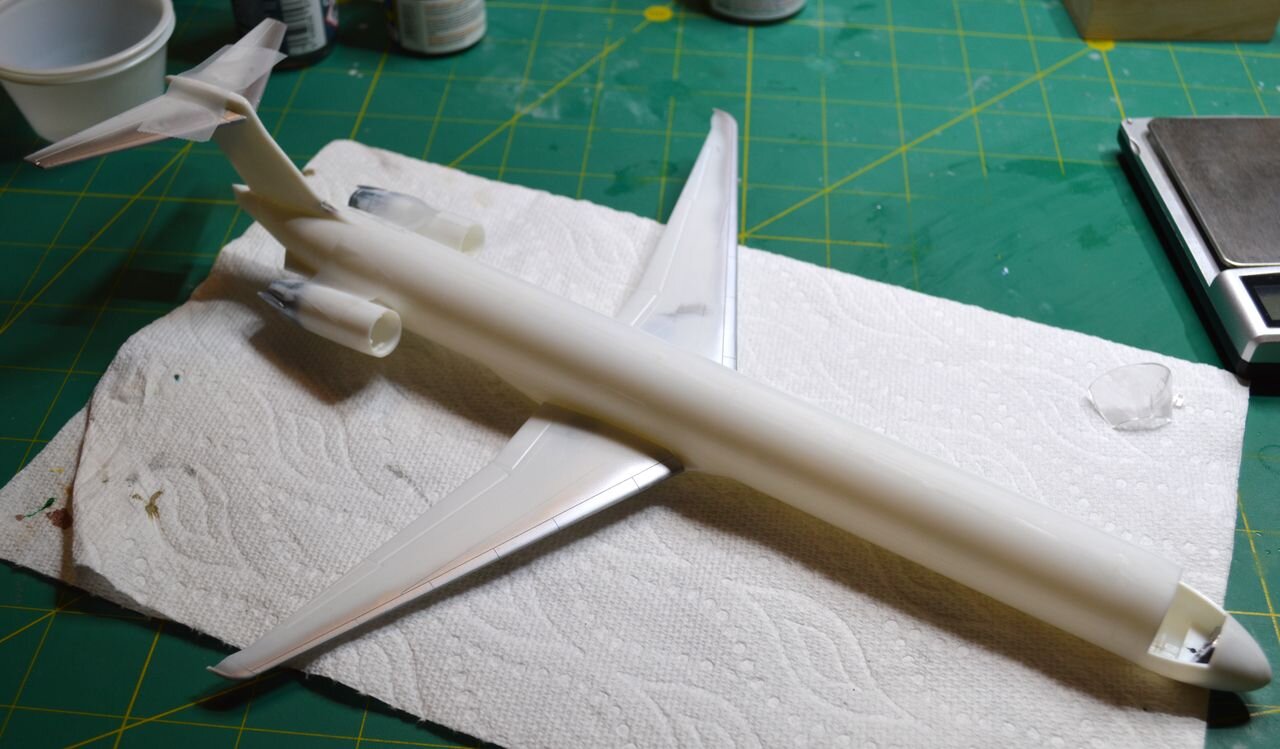

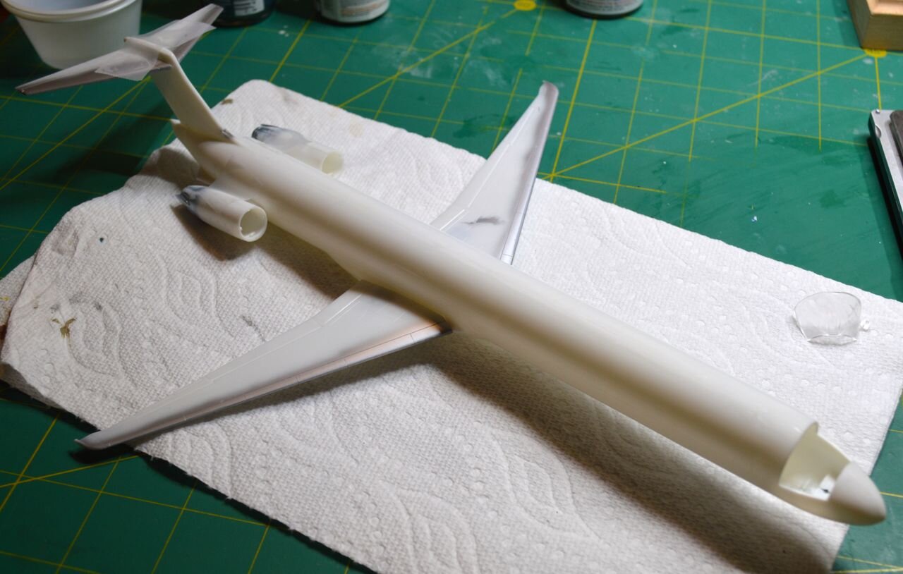

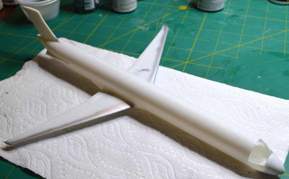

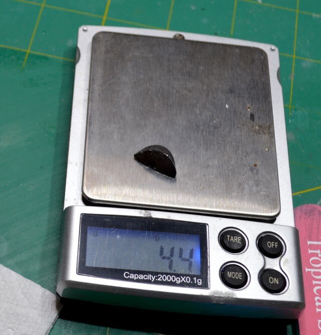

Инструкция призывает положить в нос груз весом 7 грамм. Проверяем - оказывается достаточно 4,4 грамма (может даже и меньше этот кусок просто был готов) Довольно неплохо детали складываются. Шпаклевка не нужна совсем!

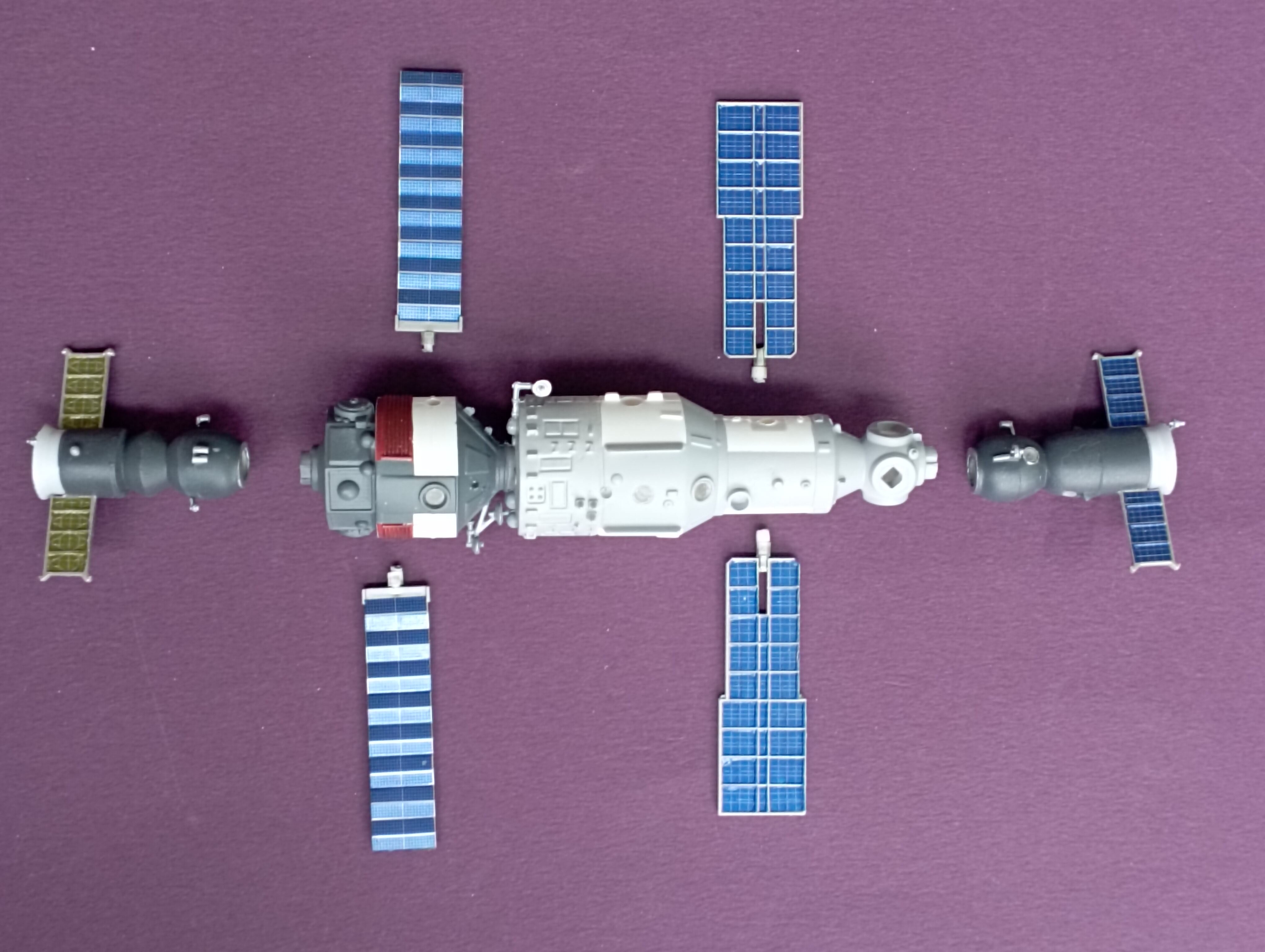

Никак не могу начать красить модули станции, взялся за мелочевку. Сначала сделал локатор из елочной игрушки, но там пластик тонкий, для нужной толщины склеил две на футуру, потом нашел какой-то колпачек на работе, что это за фигня - не знаю, но по толщине как раз В результате выпилил мачту из куска оргстекла, и еще две тарелки получились из колпачка Натянул на них декали и вот, что получилось. Для сравнения было и стало

Я в марте писал что выиграл в лотерею во время местного конкурса модель MD-80 от Minicraft (вот тут). Родная раскраска мне как-то по душе не пришлась (особенно учитывая цвета), поэтому сегодня разместил заказ на другую декаль и начну делать эту модельку быстро-быстро, совершенно не сравнивая ни с фотографиями, ни с чертежами - чисто "пупо из коровки", что-бы не просто ждать пока придет заказанная декаль на Канберру, а убрать с полки хоть одну коробочку. Деталей - всего раз-два и обчелся (вроде как 52). Инструкция - всего 6 шагов. Очень хочется собрать быстро, что-бы потом вернуться к Канберре.
