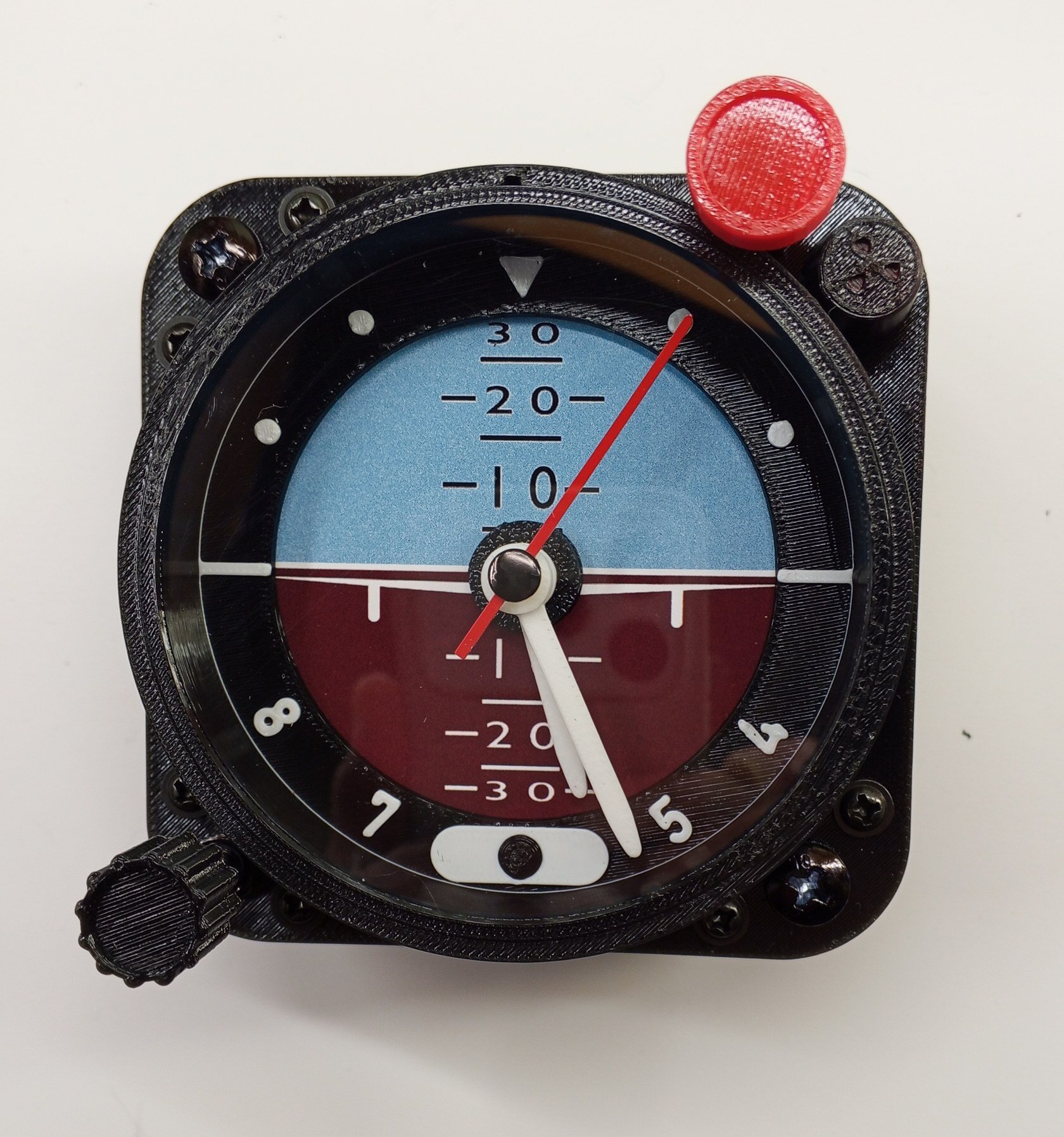

А я на Wildberries забавные часы китайские увидел, и от неожиданности купил)) Часы в виде... АГР-72) -
