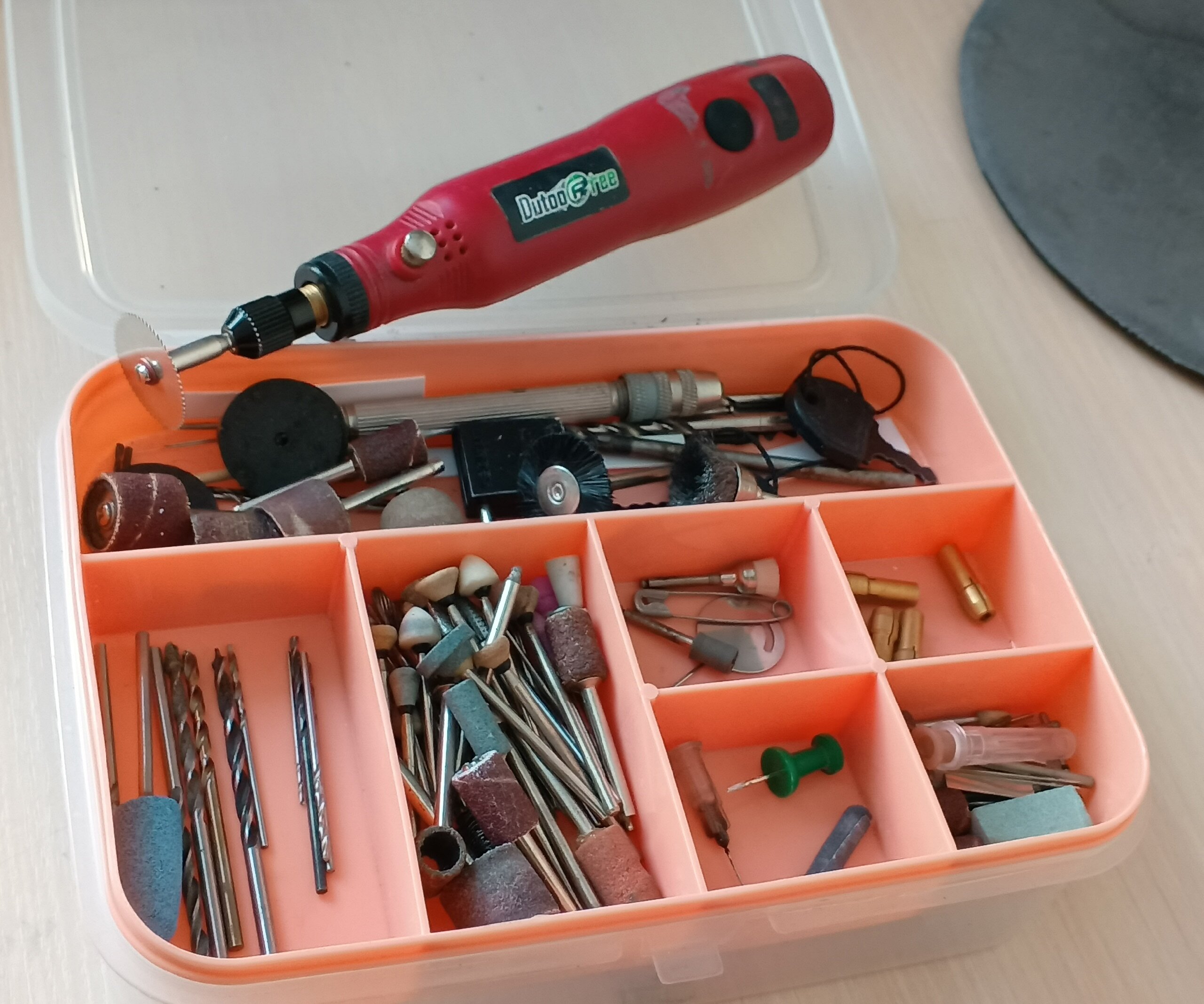

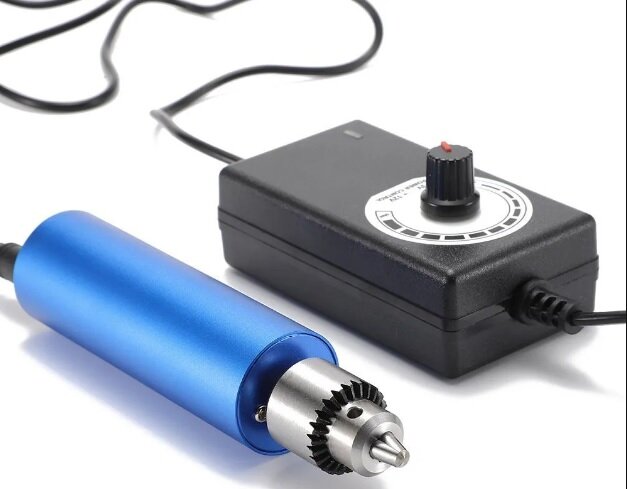

    Т-4 Сотка 1/72 Арма
    Тоже отвечу, раз вопрос парням)) У меня сейчас такой наборчик. Аккумуляторная минидрелька с тремя ступенями скорости. Маломощная, но в принципе хватает. Тем не менее я заказал себе новую, от сети, с кулачковым патроном (чтоб цанги не менять каждый раз) и выносным регулятором оборотов. Посмотрю, расскажу когда придет)

    Т-4 Сотка 1/72 Арма
    Есть конечно нюансы, но на невысоких оборотах риск не большой. У него довольно быстро сломался регулятор оборотов и я не долго думая пустил питание через диммер. Из-за этого момент на низких оборотах не большой, а значит и риск не большой. А конус это обязательно при ручной доводке.

    Т-4 Сотка 1/72 Арма
    Спасибо! По правде сказать такую штуку я бы не рискнул использовать, уж больно непредсказуемо. В вручную применил бы спец притир - банальный минимальный конус с наждачкой, так заведомо ровно получилось бы, но думаю у вас и так все будет норм! Наблюдаю в первых рядах!

    Т-4 Сотка 1/72 Арма
    С точки зрения технологии все очень банально. И с минимальным использованием электроинструмента. Фактически, если не считать, компрессора, то только вот это. Насадки в зависимости от задачи подбирал чисто по опыту. Ну и самые первые, которым наверно уже лет двадцать, для самых тонких работ. Зубоврачебные боры. А в ручную это наждачкой с водичкой. Вот и все.
