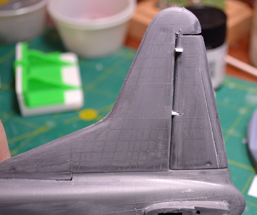

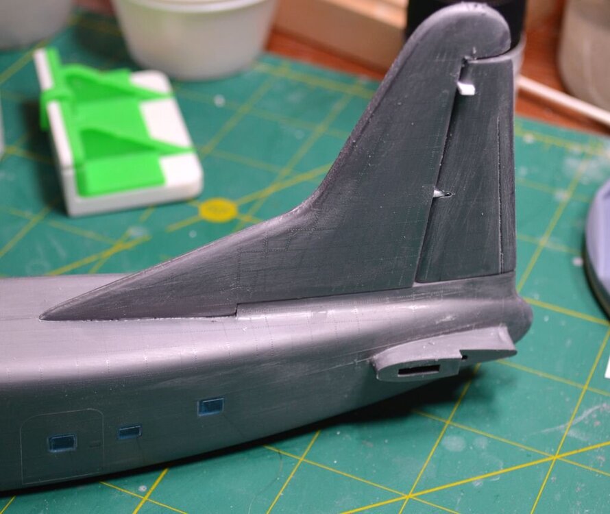

  2. Пора переходить от внутренних "сусликов" к внешним. Пока сохнет крыша грузового отсека решил приклеить хвост. И что вы думаете? Тут опять - ПЕТЛИ! На сей раз - петли навески руля направления, которые очень хорошо видны на всех фотографиях, но в модели просто отсутствуют. Пропилил руль, приклеиваю полоски пластика, потом буду выводить форму..
