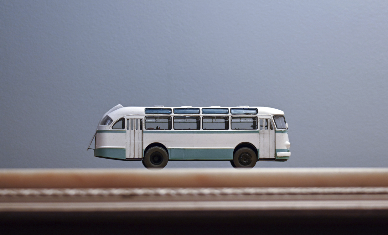

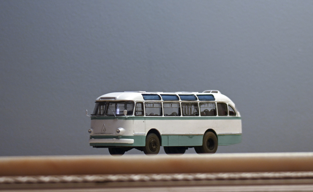

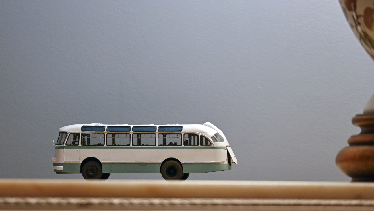

  2. samdim
    Автобус ЛАЗ-695
    Получилось то, что - как здесь говорят - с двух метров выглядит прилично. Но ближе пожалуйста не приближаться.
  3. Сегодня
  4. Triela
    Автобус ЛАЗ-695
    Я пользуюсь прозрачными цветными витражными лаками Pebeo Vitrail. Красный, оранжевый, зеленый, синий, дымчатый. Даже тонкий слой имеет высокую плотность, намного лучше акрила Tamiya. И, между прочим, производства Франции.
  5. samdim
    Автобус ЛАЗ-695
    Абсолютно нужна. Но никак не решусь на подобные инвестиции. А окошки отпечатаны из прозрачной смолы и покрашены изнутри полупрозрачной краской. Вышли плохо, я согласен.
  6. djmard
    Автобус ЛАЗ-695
    Дима, из чего ты сделал верхнии окошки? Как будешь остеклять другие окна двойной кривизны? По мне, в той области что ты работаешь (автобусы/грузовики) нужна вакуумная машинка. Для изготовления сложных окошек.

  9. samdim
    Автобус ЛАЗ-695
    Так хорошо смотрятся, что никто не заметил, что на переднем верхнем окошке отвалилась четвертинка уплотнителя... Я сам это понял только когда загружал фото.

  11. djmard
    Автобус ЛАЗ-695
    Зато как они смотрятся! Да и автобус в целом. 72-й масштаб для автобуса - опциональный. Разве что поставить его под какой-нибудь Ил-18, типа приехал забирать Ю. Гагарина на космодром. А если делать в 35-м, то пресловутые уплотнители будут податливее.
  12. Atlant
    Автобус ЛАЗ-695
    Зато прекрасно выглядит!

  14. samdim
    Автобус ЛАЗ-695
    Я точно свихнусь от этих уплотнителей толщиной в полтора волоса. Тем более что на верхних окошках их пришлось уменьшать путем разбиения на части... Рамы нижних окон вставились без проблем.
