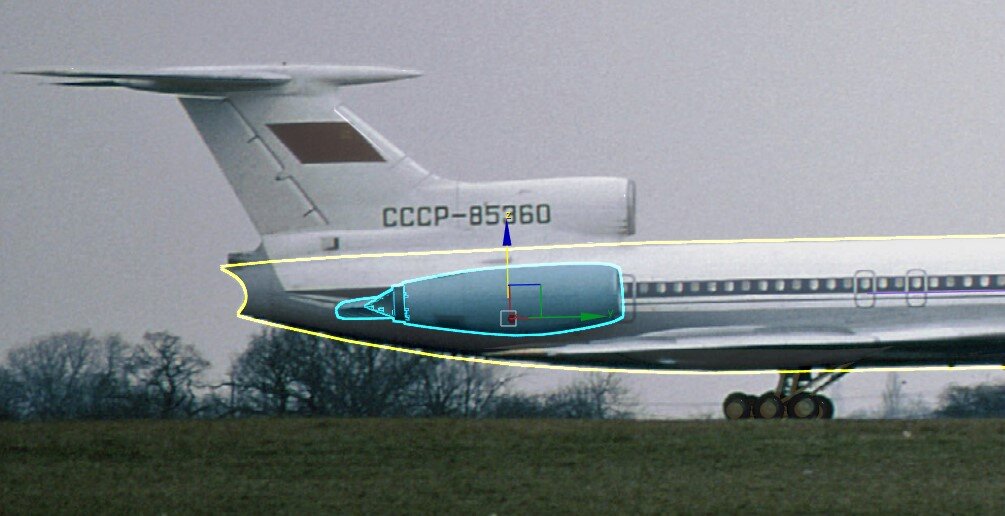

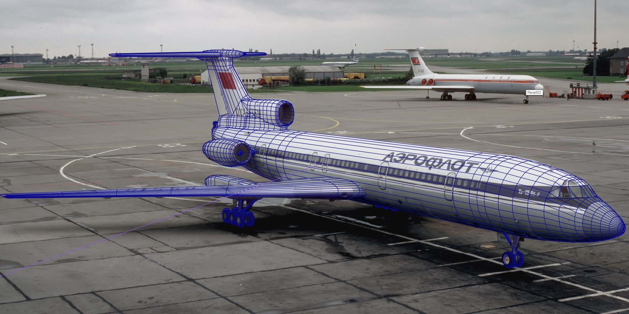

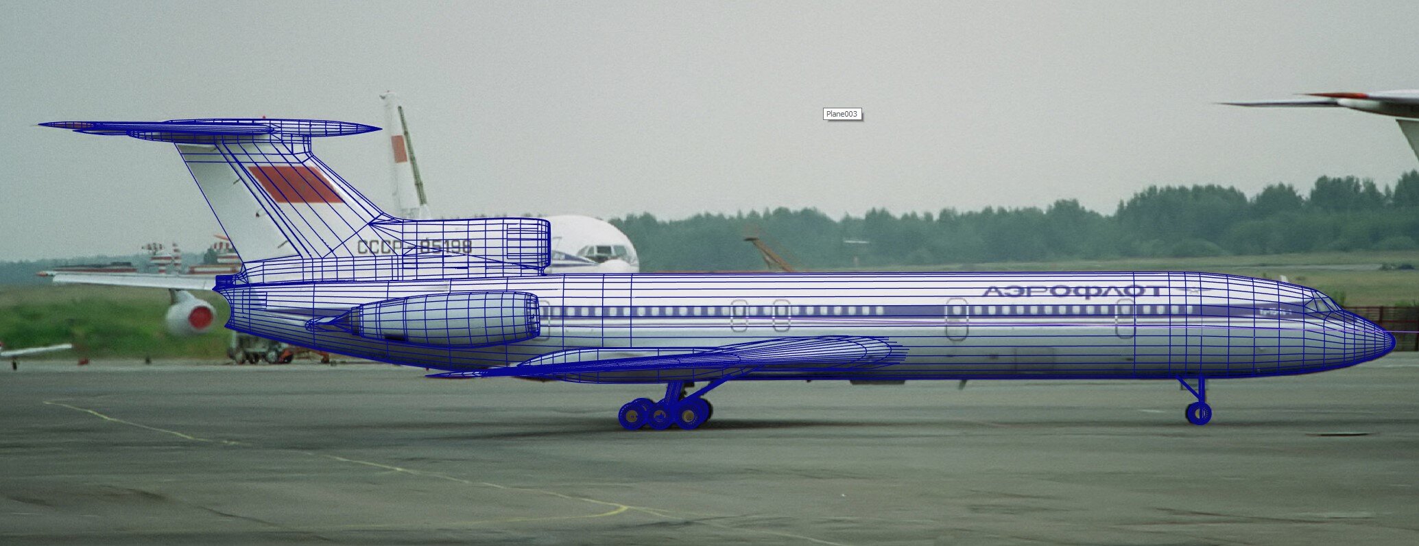

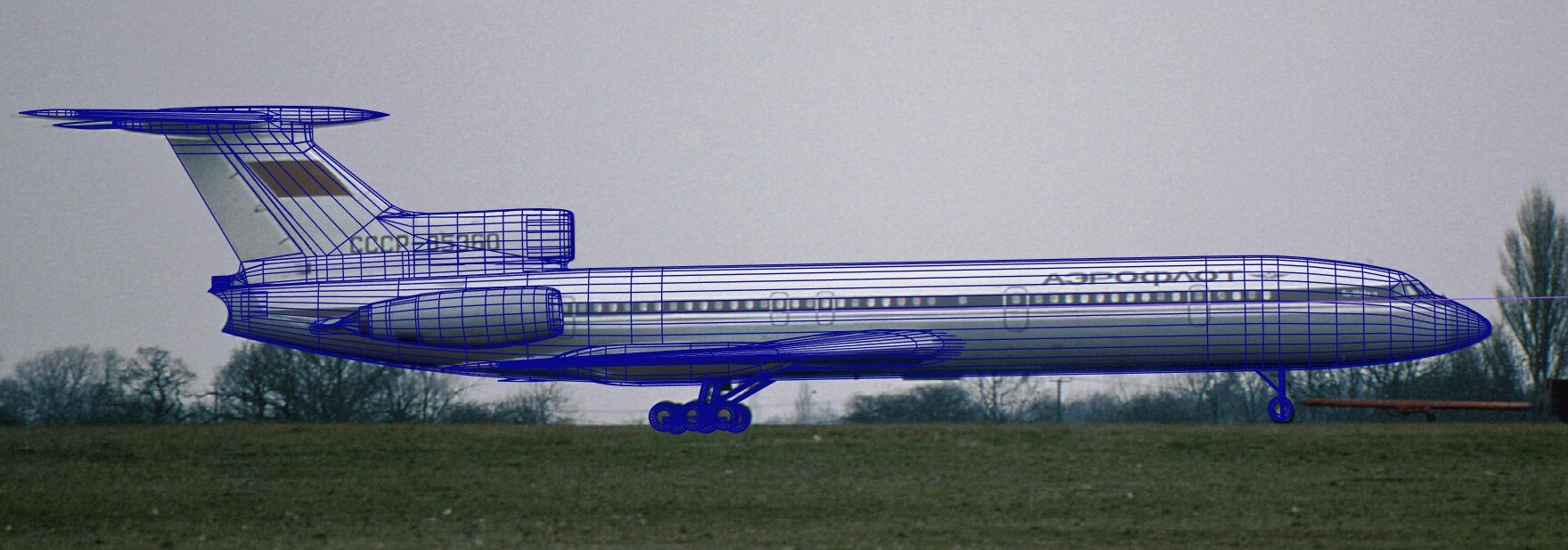

Пролистал тему назад, сам хоть вспомнил, какие где выводы уже были. По движкам - так и есть - они и были поставлены с предположением, что их ниже сдвинуть придется при последующем уточнении. Оказалось достаточно простого сдвига вниз - и они вщелкнулись на место. Пилон немного покрутить пришлось. Но по нему позже еще уточнения будут с других ракурсов. Причесал остальные расхождения под текущие фото. Провис крыла привел плюс-минус к этим фотографиям. Как-то так теперь.

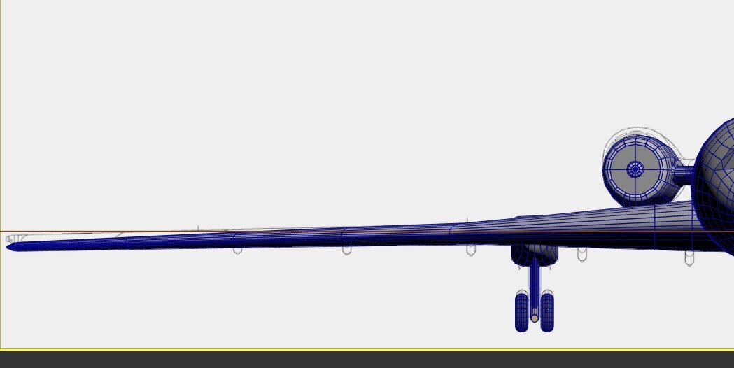

Алексей, угол поперечного V крыла на Ту-154 -1°10'. А провис крыла на модели наверное лучше сделать небольшой, т.е. условно с небольшим остатком топлива.

Алексей, если делать самолет, готовый к вылету и хорошо загруженный и заправленный, то амортизаторы стоек шасси сжаты на максимальную эксплуатационную величину, и основные стойки отклонены назад, провисание крыла максимальное. Если самолет только прилетел, амортстойки сжаты на меньшую величину, смещение стоек минимально, провис крыла небольшой. Как мне кажется, характерным видом будет одно из вышеописанных, так как "среднее" встречается редко. Загруженный Ту-154 выглядит солиднее. Где-то есть зависимость видимого зеркала штоков амортизаторов от массы и центровки (сходу не нашел), максимальное отклонение основных стоек под нагрузкой до 0.4 м (по осям колес).
Заодно тут возник "вопрос к знатокам" - а как с крылом то лучше поступить? Сейчас оно сделано "конструкционно-нейтральным" по чертежу Но на земле оно заметно провисает, что и показало наложение всех фотографий Я пока не стал это относить к тому, что требует правки, задам ему динамический прогиб, чтобы нормально детализацию по фото выверять. Но вот относительно самой модели - в сочетании с нагруженными стойками и колесами, сделать и крыло "нагруженным" или оставить "нейтральным"? Как понимаю, в наших наборах все крылья даются в усредненно-нейтральном состоянии. Как вариант, конечно - оно и само может обвиснуть, как часто бывает на пластиковых моделях. У меня даже на довольно мелком звездовском Ту-134 плоскости опустились к концам. А вот у Ил-18 от ВЭ - все нормально, у него они более толстые и пластик жестче.
Начал выставлять камеры для сверки. Пока картина так себе. Но радует хотя бы то, что по первым же фото проблемные места обозначились плюс-минус одинаково. Другие пока ставить смысла не вижу, надо обнаруженное выправить.
