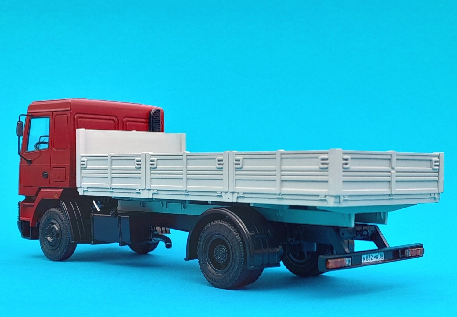

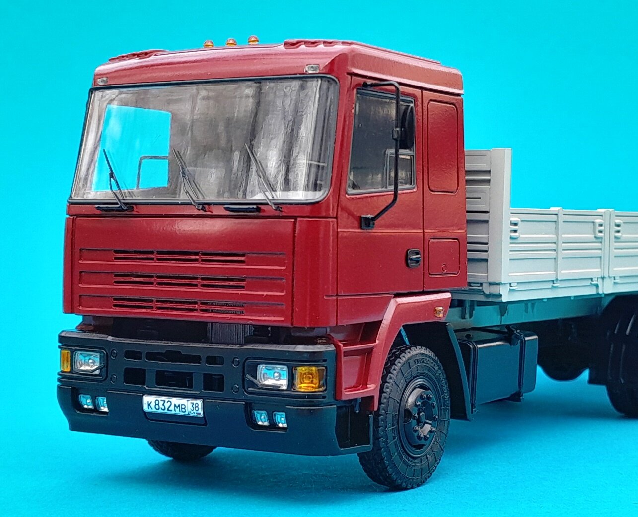

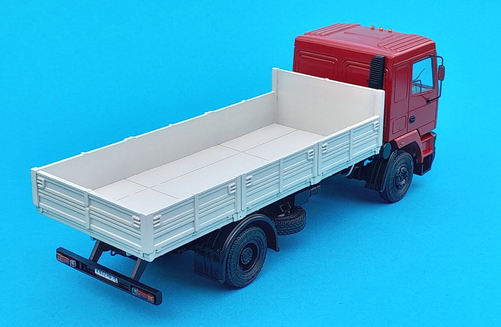

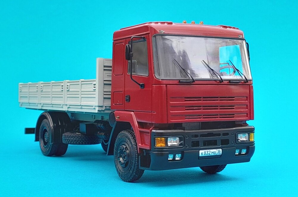

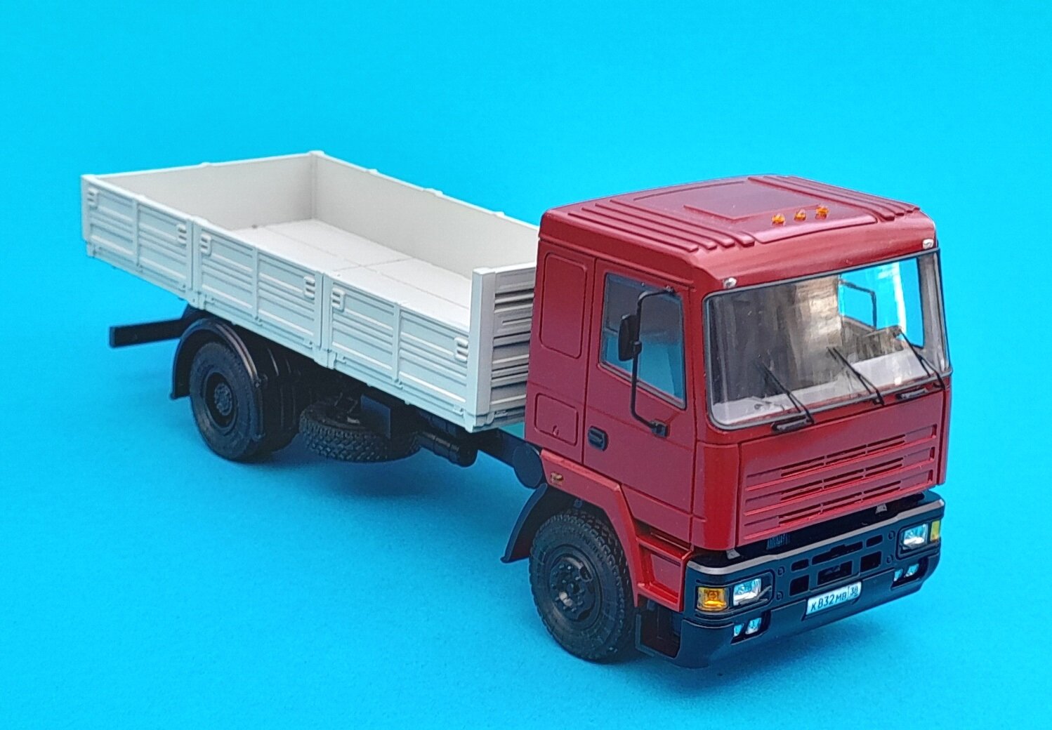

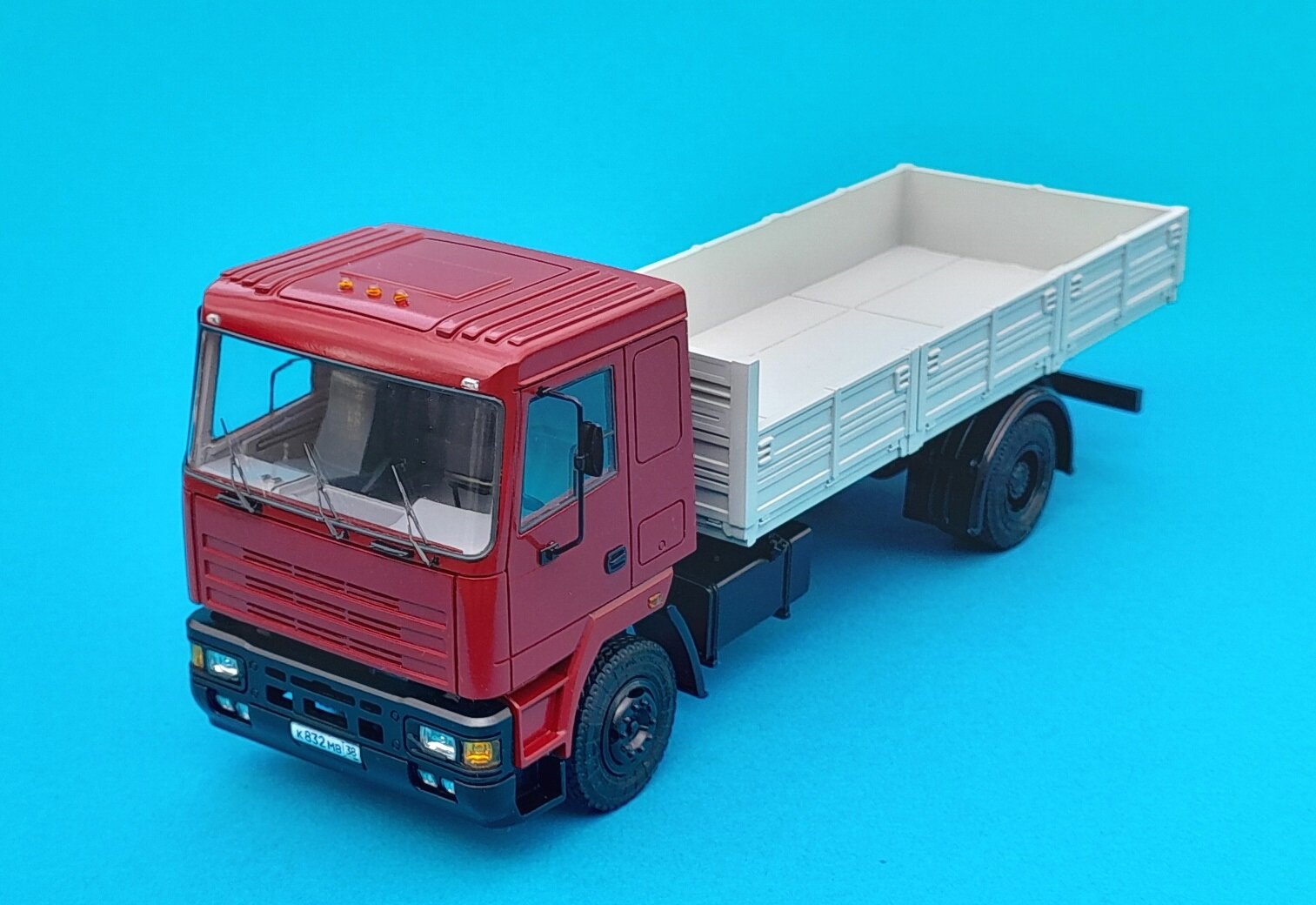

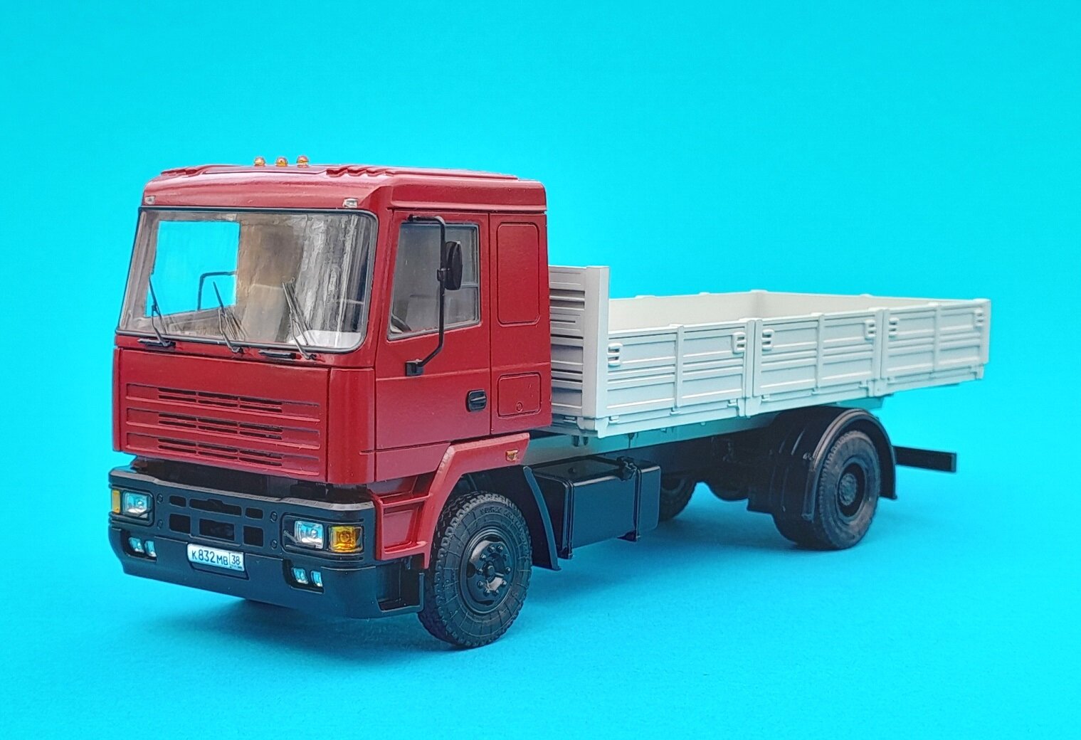

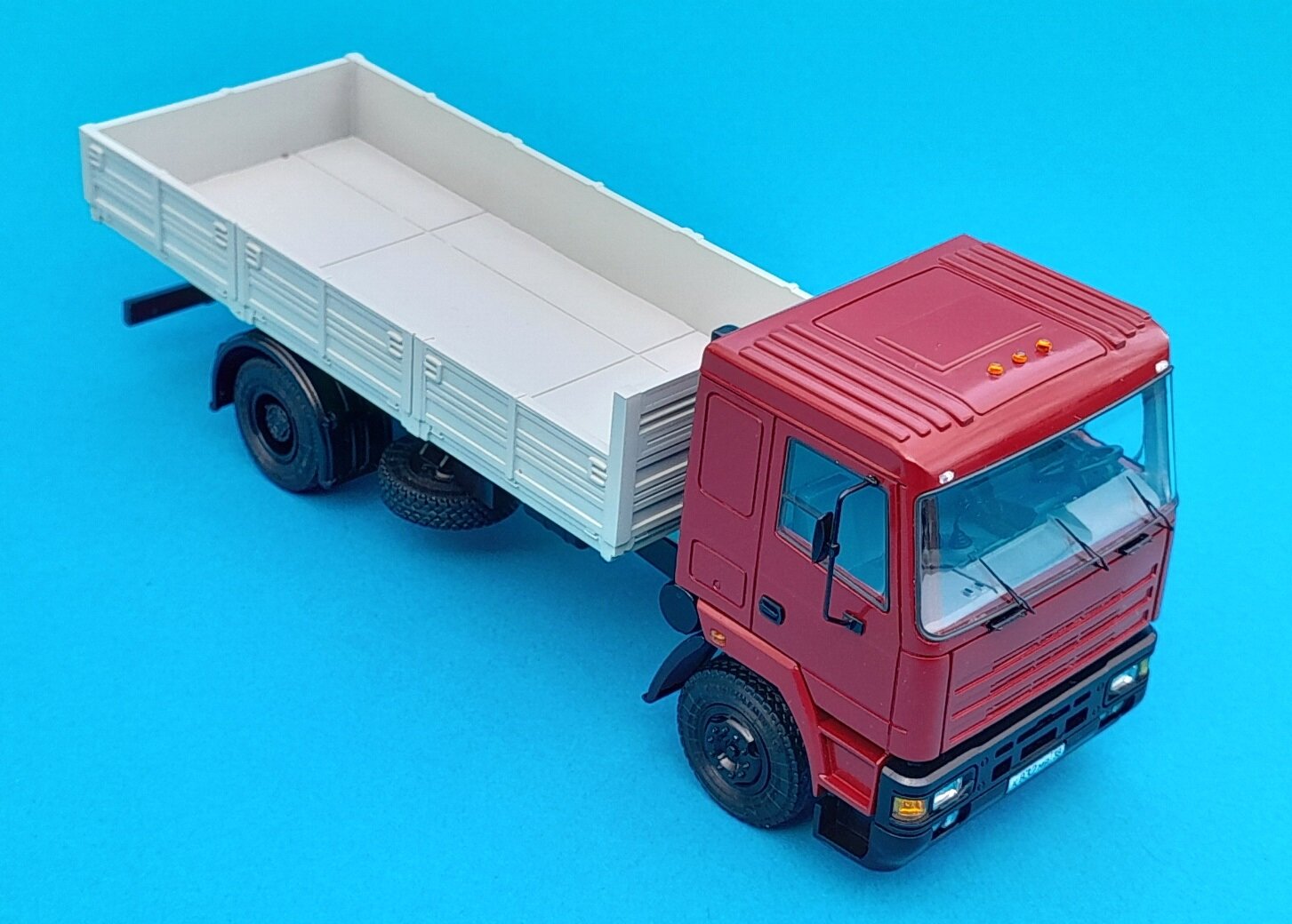

    Друзья всем привет! Опять я с игрушкой-заказушкой. Камаз 5315м смола от АВД и как всегда кривая. Неспешно в перерыве между ремонтом запилил как смог эту корягу. Вишневый цвет кабины если подбирать то заведомо будет много брака, цвет непростой, стало жаль тратить мотип и заказал от Хобби линк. Трудно после лакового баллонного Мотипа перестроится на авто краски . Дуть 1,5 очка и выше это не мое, и жидкость краски (хотя в рекомендациях ничего разбавлять не нужно) пришлось разбавить 647 в 4 раза под мои 0,8... Ну а так - база как база, как и все краски с автоподбора, матовая поверхность под дальнейший лак. Залачил Ганзой в глянец и немного приглушил. По правде сказать относительно современные машинки мне не нравятся, поэтому все без души, собрал- покрасил и ладно.
