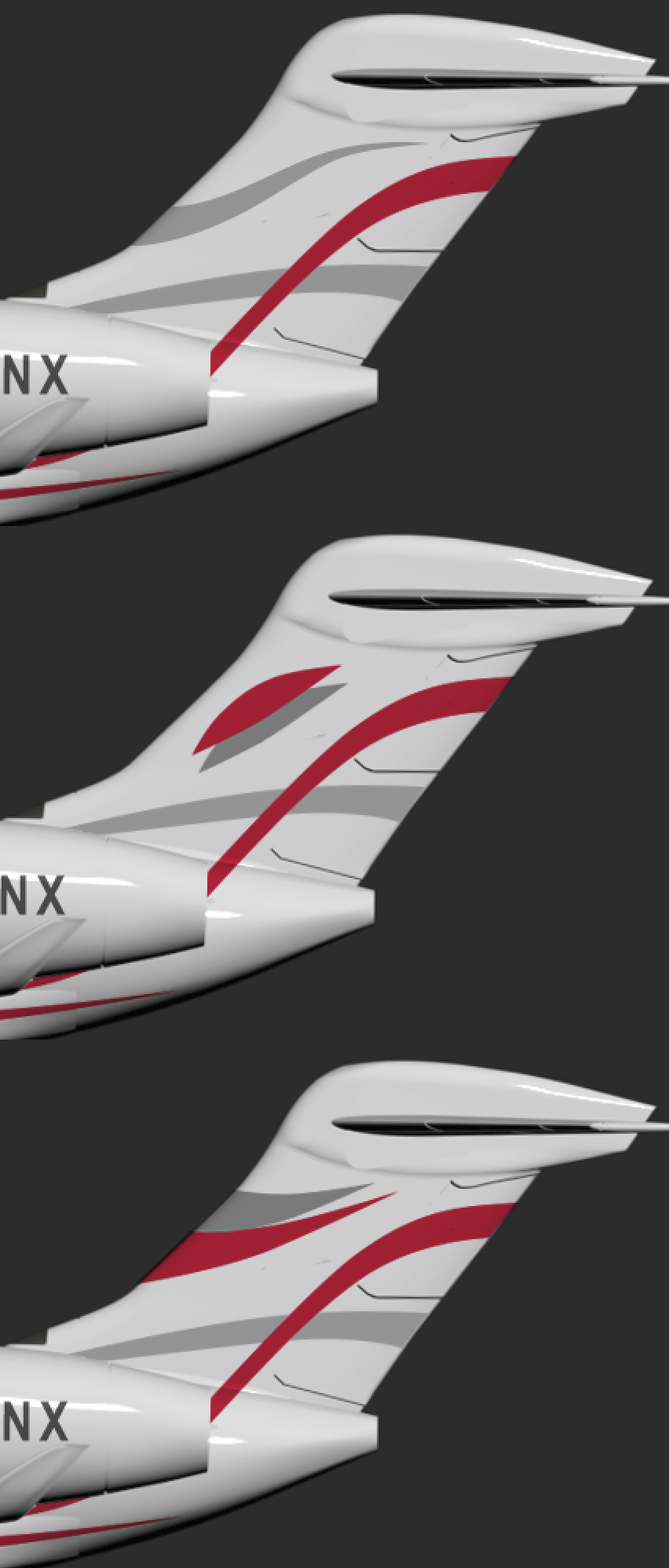

    Помогите определиться с окраской. Для бизнес-джета нужна бизнес-ливрея, сейчас в моде развивающиеся ленточки... В общем я нарисовал сам, но не могу выбрать из вариантов хвоста :

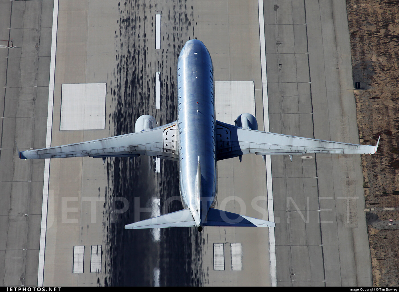

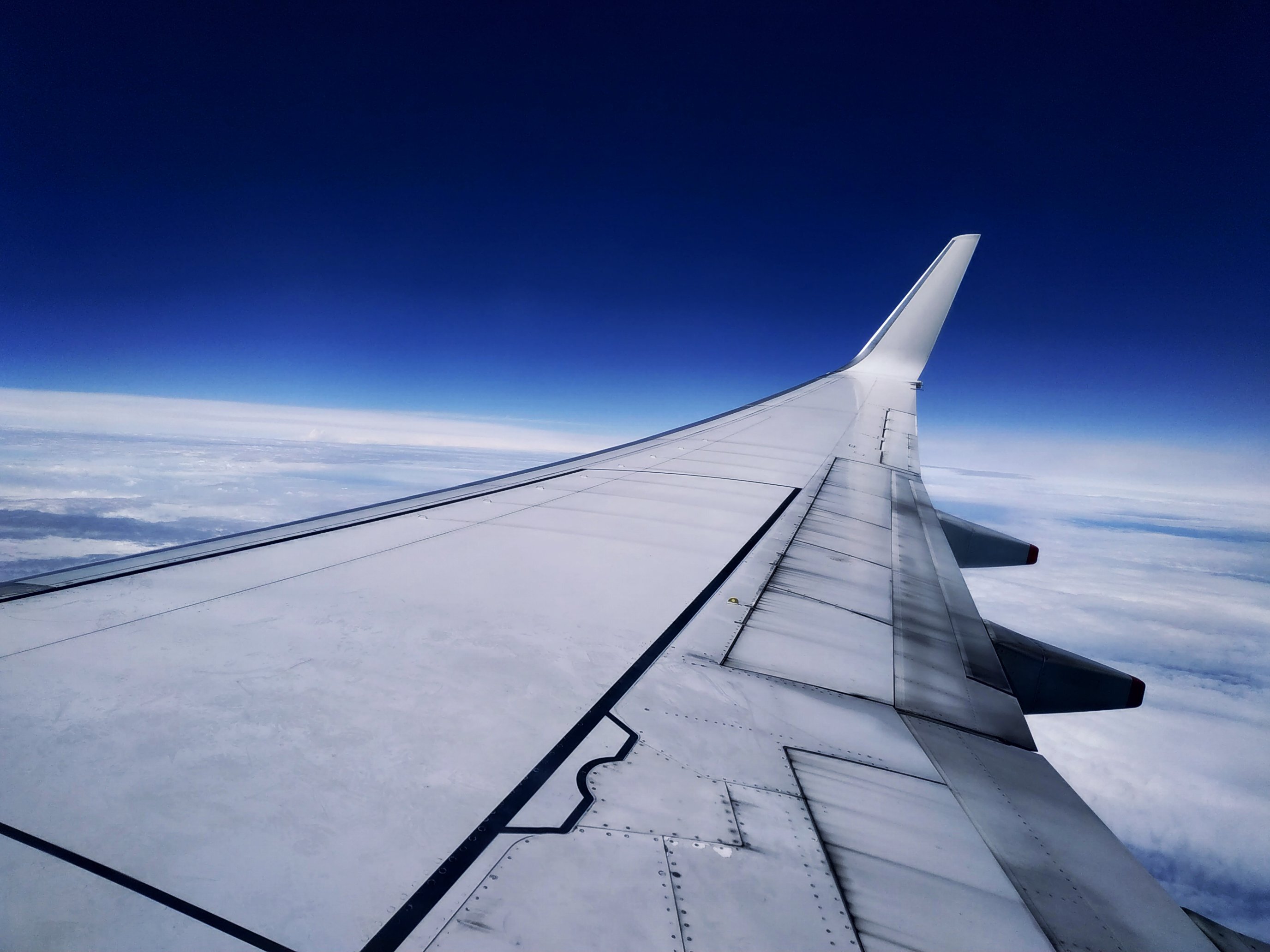

    Сергей, судя по чумазым фото, прешейдинг чёрный по всей длине расшивки, стыков панелей как то не уместен. Если в поиске забить "boeing 737 wing view photos" в основной массе довольно чистые крылья, но бывают исключения. Сделайте лучше смывку. В местах навески закрылков, предкрылков, элеронов можно прешейдинг в меру (по ходу сдува с поверхности крыла). Интерцепторы, закрылки вразнобой другим отенком серого, как на фото. Прешейдинг под светло серый (основной) лучше серыми цветами делать, не так выразительно будет.

    Например, очень хорошо видно, что следы грязи выходят из участков швов лючков и других неоднородностей поверхности, и тонкими следами тянутся строго вдоль направления воздушного потока. Прешейдинг в классическом исполнении хорош для имитации промятой обшивки. Если бы на крыле Боинга регулярно устраивали танцпол, к примеру. А все, что связано с ровной обшивкой и швами, имеет четкие границы по переднему краю панели или лючка - "шалости" пограничного слоя. Я иногда делаю так - закрываю маской (полоска тонкого картона с тамиевской лентой на 2-3 мм от края) переднюю кромку панели обшивки, и провожу тампоном с пигментом. И так по всем панелям (см. фото). 200%!

    Андрей, ну вот фактура как есть: Пожалуй, не так контрастно, как у меня вышло, но это и не откровенно однородный серый баллончик с обычной смывкой. На крыле ещё более выразительно видно: А вот я про красную законцовку выше говорил: Еще, кстати, интересная особенность 671 самолета, которую стоит воспроизвести в модели: Откуда фару скрутили - не знаю. Ну и пару крупных планов на ширик для размышлений об окраске воздухозаборника и лопаток.
