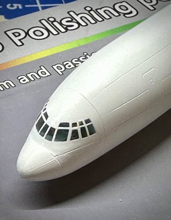

    Ил-62М от ICM 1:144
    Да, заметное отличие... Но новое остекление - как настоящее!

  5. samdim
    Ил-62М от ICM 1:144
    А это какая-то модификация Ил-62 с экипажем в 2 человека ? Шучу конечно, и разумеется кабина это суслик, но ожидал что ты там сделаешь ажур. А стекло прекрасно вышло, очень даже прозрачное. У меня почему-то одной футурой так не получается.

  7. djmard
    Ил-62М от ICM 1:144
    У меня уже стало традицией, как только выйду с ВИП-ом, так обязательно должна случиться какая-та х... неприятность, во! На этот раз не то, что бы наступил во что-то мягкое, нет. Вроде ещё ничего не напортачил. Вот лобовик как-то изначально не внушал оптимизма: слишком мал. Но я его всё равно вклеил в надежде что он затеряется на фоне всего остального шедевра. (фото из какой-то видео-распаковки) Но когда пришлось уменьшить маски почти в полтора раза от звездовской модели, то зачесалось в затылке. К тому же оттого, что маски шли прям по краю прозрачной детали, просматривается толщина пластика. .................... Стряпать свой лобовик для меня не впервой. Правда раньше обходился простым вклеиванием более широкой прозрачной полосы. Теперь же, взяв отрезной круг, отхватил всю кабину. Фонарь нарисовал как умел и распечатал на принтере. Получилось на троечку: я не умею/не знаю как проецировать плоскость окошек на криволинейную поверхность. Поэтому мой новый фонарь круглый (почти) как яйцо. И ещё: Дима (samdim) как-то говорил что он отпечатал фонарь толщиной в 0.4 мм. Я сначала сделал 0.5 мм, но он был как живой, боишься в руки брать. В общем на выходе использовал толщину 0.7 мм. Далее вклеил, шлифанул и искупал в футуре. Не, последовательность немного другой была: шлифанул, искупал, а потом вклеил. Это важно; я заметил что искупанный фонарь не боится паров СА-клея и не замутняется при вклейке. Ну и вот что получилось: PS. Только на снимках этого поста заметил, что в отличии от звездовского, у ICM-овского морда, что называется, 'рязанская'. Но переделывать, скорее всего, уже не буду.
