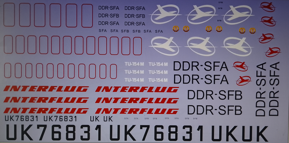

Теперь точно обтекатель уберу. Очень своевременно подмечено, так как вчера уже хотел задуть белым. Парни Спасибо! Знакомый помог нарисовать деку в кореле, ну а размеры я снимал сам линейкой прямо на модели. Насколько глаз-алмаз, время покажет.

Настройки оставить как для декальной, а печатать сначала на обычной. Главное, определить точно место рисунка. Ну и можно при печати декальной бумаги+обычной (с пробной печатью) добавить толщину обычной. Для экономии тонера пробу можно печатать ч/б или в один цвет, главное - позиционирование. Я минимально печатал на кусочках 2х1 см (автомобильные номера в 1:43)

По печати кусочка - не знаю. Я специально задаю плотность бумаги, которая указана в спецификации, и процесс печати явно идет как-то по другому, чем для обычной офисной бумаги. Даже по времени - дольше, и лист на выходе теплее. Надо будет попробовать. Два раза прогнать - не получится, лак меняет свойства. Дубеет.

Чтобы порошок не сыпался, я в настройках выбираю бумагу потолще. Обычно помогает. А для экономии декальной бумаги, всегда макеты на формат А6 рассчитываю, итого с А4 четыре части получается. И по 2-3 раза на лазернике норм прокатывается. Тоже подклеивал под вырезанные части декальной слой-другой обычной.

А у моего HP P1102 походу температура барабана низкая, тонер после печати сыпется с декали, поэтому я отпечатанные декали стал сразу сверху мазать Liquid Decal Film.

Я не считал и даже не думал про это, честно говоря. Печатал не очень много, но до 3-х прогонов вроде было. И без последствий. Там больше риск, если тонер размажется по какой-то причине и испортит чистую часть. С обычной бумагой иногда бывало, с декальной как-то везло. Последние печати в основном - на разрезанных под другой формат листках.
На второй раз подложка уже становится серой, так что не прокатывает, однако я пробовал резать лист сначала пополам, а потом и на 3 части, моему принтеру хватает
Мне этот способ показал Николай Поликарпов еще в 2004, тогда в продаже еще не было декальной бумаги, и мы печатали на кусочках гуммированной бумажной ленты, выпрошенной на почте (такой лентой тогда оклеивали посылки). Потом поверх напечатанного кистью мазок Liquid Decal Film от Microscale, и декаль готова. Ну а потом я эту технологию, подклейку декальной бумаги по месту напечатанного, стал применять уже с декальной бумагой, и пользуюсь этим постоянно. Преимущество такого метода в получении сколь угодно малых декалей и соответственной экономии материала. А сколько прогонов выдерживает декальная бумага? Зависит, видимо, от толщины пленки и температуры барабана. Я из опасения повредить клеевой слой или прозрачность пленки не рисковал прогонять сверх одного раза.
Да, интересная задумка. Можно использовать. Я как-то по ленивому делаю. Декали делал, как в Фотошопе, так и Иллюстраторе. И там и там в качестве размера "холста" файла можно задать лист А4. Первый вариант - все, что нужно напечатать, располагаю на краю листа и после печати отрезаю его. Потом печатаю на том же листе тем же способом. То, что лист короткий - ничего страшного. Принтер так же с краю напечатает, остальное протянет на выход. И т.д., пока лист не кончится. Второй вариант - лист разрезаю на несколько фрагментов, удобных по размеру под конкретную декаль. И потом в параметрах файла задаю соответствующий размер "холста". Либо использую размер имеющихся в настройках принтера типовых стандартов бумажных карточек и т.п. Лист обрезается. под соответствующий формат. Под мелкие элементы можно способы комбинировать - печатать на небольшом формате с краю. Потом обрезать его, и снова вставить. Таким образом один декальный лист А4 можно тянуть довольно долго, печатая по необходимости.
