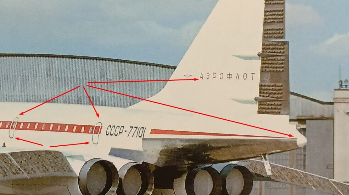

Владимир, видимо, я слепой. Или, как оказалось - дальтоник. Или монитор у меня именно на этих фотографиях внезапно раскалибровался. Ничего уже не понимаю. Или это шутка такая с вашей стороны. Подзаглохший форум оживить... Там же всё прекрасно видно, где красное, а где черное. И расшивка - совсем без красноты, нормальные серые линии. И на увеличенных фотографиях в надписи с эмблемой я вижу не то, чтобы "намек". Там однозначно красные (из одной банки) - читлайн и надпись и "курица". И к тому времени, насколько я понимаю, эмблема Аэрофлота, уже не рисовалась в двух цветах - с черными крыльями и цветной серединой, как на ранних окрасках. И она вообще другой вид имела, когда ее рисовали двухцветной. Я и не видел логотипа в таком начертании в двухцветном исполнении. Там даже нет отдельных элементов, по которым можно было бы цвета разбить. Он всегда цельный и одноцветный. В данном случае - красный. И в этой части декаль правильна. А если брать первый снимок из темы, то там тоже картина цветов считывается вполне и без увеличения. Считая такой оттенок линий на фото черным - надо тогда черными считать и окантовки дверей и зауженность читлайна на конце. Ну а что - такой вот дизайнерский изыск.
В курице что-то просматривается, да. Что-то... темно-вишневое (может, как я предположил - серп и молот, потому что концы крылышек явно черные), но никак не цвет читлайна. А в буквах и намека на красноту нет.
Курица одного цвета с надписью. При увеличении фотографии можно разглядеть.

И если глубже копать, то шрифт у СССР не тот. Должен быть как у 77110. А вот цифирь - правильная, но совпадет ли размер?
В упор не вижу красного. Расшивка с клепками - тоже?

Эта дверь еще и снизу обрезана зализом крыла. А еще "Аэрофлот" на киле черным, а не красным как на этой декали. И перья у курицы похоже тоже, красным походу только серп-молот (очень мелко конечно, на фото разглядеть трудно. )
