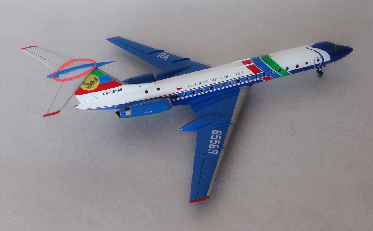

    Невероятное исполнение. Безупречное выдерживание всех тонких полос по ширине и курсу. Браво! Есть и недоумение: Паша, как тебе удаётся совмещать в одной модели безупречность линий и вот это:
  3. Огромная благодарность!!! Видимо Ревелл будет получше...

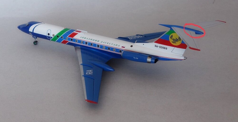

  6. Pahan Air
    Тушечки и Ан
    Приветствую Коллеги! Аэроплан готов. Всё, как обычно в моих стройках. Маячки Elf, лак футура, бано залил micro kristal klear, декаль Бацких, Ascensio, российские флаги взял с изкоробочной деки Ту-154, на движки покрупнее надписи (Ту-134) не нашёл, поэтому наклеил те, что прислал Алексей. Приятного просмотра! Пара фоток прототипа.
